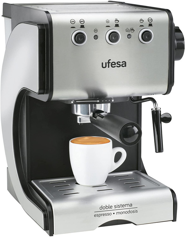

he estado leyendo todo el hilo sobre esta máquina, actualmente soy propietario de una humilde ufesa EC7141Imagen
que ya tenía de antes y acabo de aterrizar en este mundillo tan apasionante por lo tanto no llego ni a novato y me preguntaba si esta dedica es un salto de calidad o no merece la pena cambiar la que tengo por esta.
Gracias.
