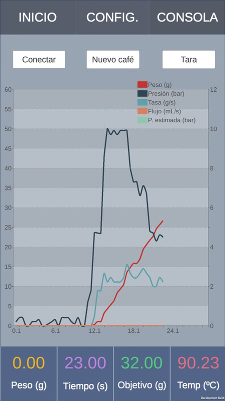

Durante estas semanas he estado trabajando en:
  • Sensor de presión
  • Sensor de flujo
  • Aplicación móvil
  • Mejoras en los algoritmos para control de flujo y presión
A continuación os muestro unas capturas sobre la aplicación que estoy haciendo.
Ventana de configuración:
Prueba 1:
Prueba 2:
Algunos detalles como la presión fuera de la gráfica, la línea de peso que se corta y las oscilaciones en el flujo del agua (ml/s), ya están corregidos. He añadido la opción de añadir un tiempo de reposo (bloom) entre la preinfusión y la infusión para hacer que la pastilla se moje por completo antes de comenzar la infusión.
Todavía estoy trabajando en los algoritmos de presión y flujo, aunque ya obtengo buenos resultados. El PID de la temperatura de la máquina se mantiene en la temperatura objetivo con una precisión de +-1ºC.
Para la aplicación tengo pensado añadir mejoras en la gestión de perfiles y añadir un histórico de cafés, para poder visualizar las gráficas de los cafés anteriores.
¿Tenéis alguna sugerencia que pueda mejorar la aplicación y/o la máquina?

Topillo escribió:Durante estas semanas he estado trabajando en:
  • Sensor de presión
  • Sensor de flujo
  • Aplicación móvil
Prueba 1:
Prueba 2:
Madre mía! Porque no desarrollaste esto antes de comprar la decent? Me hubiese ahorrado unos "ceros"
Sigue informando porque la pinta que tiene es de escándalo
