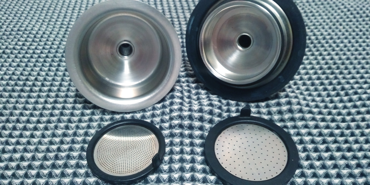

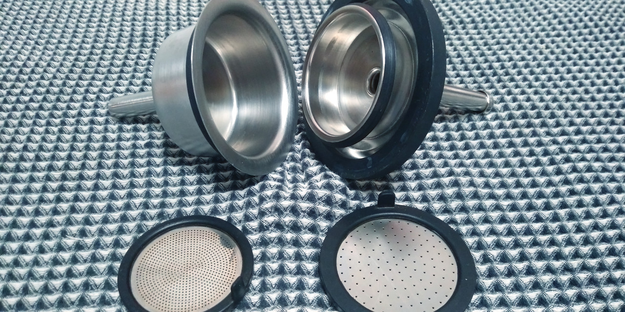

Actualizo el post porque ya no estoy tan seguro de que la vitro sea el problema.
La Bialetti en el fogón me ha funcionado perfecta pero también tengo una igual sin pedigrí y al intentar el mismo café con el mismo molido en el mismo fogón empezó a escupir como una loca. Son casi clavadas así que la única explicación posible eran los filtros. Dicho y hecho, le he puesto a la negra el filtro y el embudo de la Bialetti y ha sacado un café espectacular.
Me voy a llevar la Bialetti al piso donde tengo la vitro a ver si allí sale el café bien también o resulta que el problema no era la vitro sino los filtros. La Bialetti no la he probado nunca en vitro. Imagen
#52928
¿A simple vista hay gran diferencia en el tamaño de los agujeros en los filtros?
En la moka pequeñita de casa de mis padres (del chino), salvo en una ocasión, todas las veces salía el café a borbotones y lo hacía en fogón. Luego compre otra de las que son de acero inoxidable y cilíndricas (también del chino) y el café salía bien. Si que tiene que haber algo en proporciones, tamaños, filtro, etc. que influya en como se hace la extracción.
#52930
jopeagar escribió:¿A simple vista hay gran diferencia en el tamaño de los agujeros en los filtros?
En el tamaño no pero la sensación de chungo sí la tiene tanto el embudo como el filtro de la negra, es todo como más tosco.

Confirmo que el problema es el filtro de la cafetera barata y no el hecho de hacerlo en vitro o en fogón. Acabo de hacerlo en la vitro usando la Bialetti y el café sale bien. Lo que no sé ahora es si la culpa es solo del filtro o si también influye el embudo.
