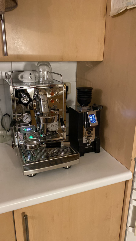

Buenas tardes,
Hace unas semanas, estaba empezando a comprender como sacarle buenos cafés a mi Bambino, y vi que en Wallapop alguien había puesto una ECM Classika PID II a la venta, a buen precio. Como ya veía que esto me estaba gustando más de lo que había imaginado en un principio, me costó muy poco liarme la manta a la cabeza.:)
Así que me ha quedado un rincón cafetero muy guapo con la Classika. Está como nueva, impecable.
Después de algunos paquetes de café, le estoy empezando a coger el tranquillo.
Además hoy me he quitado una espina. En algún lado leí que el Trinci since 1939 era como un salón con chimenea, pero hasta ahora nunca me había salido un espresso así de rico. Pues hoy empecé un paquete de la última hornada de ecafé…. y que bueno…. Una gozada… ya sabía yo que algo había estado haciendo mal.
Éste de hoy 15g 23s 26,5g entró como la seda, suave, dulce, justo lo que llevaba semanas buscando. Desde luego nada que ver con los dos paquetes anteriores 1,5 con la Bambino y 1/2 con la Classika.

Juan mignon escribió:Buenas tardes,
Bonito rincón te ha quedado. Yo tengo la misma y mismo molino, pero puestos al revés. Visualmente queda más grande la encimera .
Tengo que hacer mantenimiento a la máquina, ¿alguien lo ha hecho? ¿mejor mandarla a algún técnico? Recomendaciones? Gracias!
