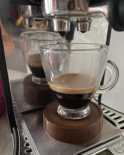

Os dejo una foto de mi truquillo y las tazas pequeñas (para cortado) me quedan a la altura perfecta para no salpicar:
La tapadera que uso es de un tarro de crema de cacahuete de Lidl porque es la más alta que encontré entre los frascos que tenía en casa y ya siempre la muevo "en bloque" con la báscula jeje, antes tenía una tapa de Eko (cereales solubles) que era un pelín más alta, pero un día desapareció, o hay fantasmas en mi casa o debió acabar en la basura jaja. Es cierto que no queda muy lustrosa, pero me hace el apaño perfecto.
También uso el mismo combo que Bacterio: Bambino plus + K4.
