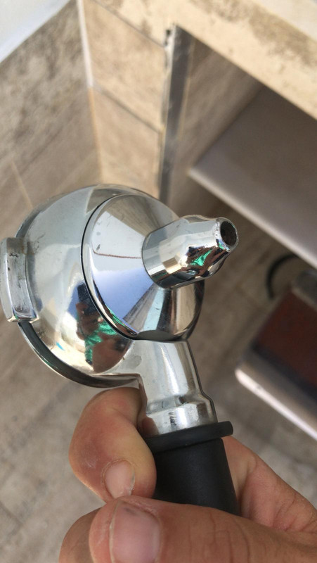

Buenos días, ya tengo localizada las piezas necesaria para pasar mi Expobar Office Pulser de capsulas a café molido. Pero tengo una duda en cuanto al portafiltros, me podría valir el portafiltros que tengo para cápsulas con ese tipo de salida si cambio el filtro de capsulas por uno de molido de 1 café de 6,5gr que vales unos 3 euros aprox.? o tengo compara un portafiltro completo que cuesta sobre unos 35 euros aprox.?
Gracias.

Hola, yo he hecho esta reconversión con mi Expobar. Simplemente he quitado la aguja y le junta pequeña y le he puesto una ducha para E61 (hay de serie y luego tienes los modelos IMS) y una junta, te recomiendo marca Cafelat de silicona.
El portafiltro lo uso como naked después de quitarle está parte para las cápsulas. Claro, tienes que comprar una cesta , hay de 14, 16, 18, 22gr etc. Te recomiendo la misma marca IMS o VST.
Espero haberte ayudado.
