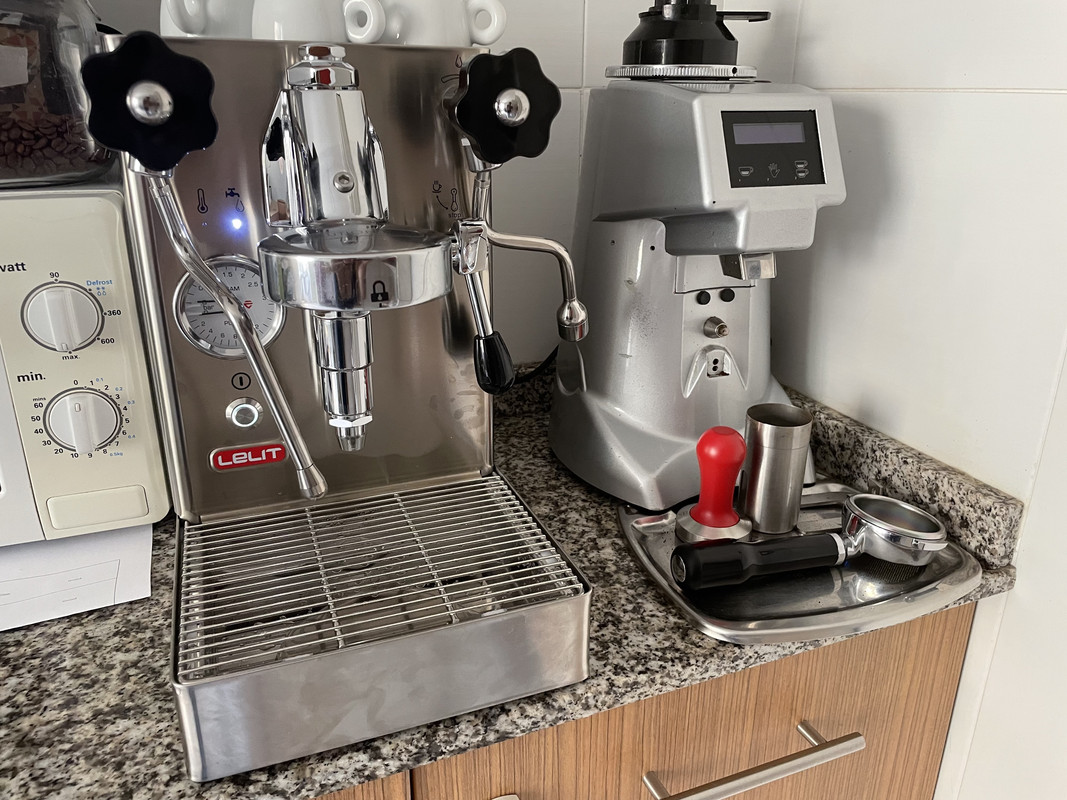

Buenas, otro por aquí con la Marax, desde ayer. De momento bien, domándola. Bueno, más bien la molienda.Imagen
De momento le he puesto un filtro ims y poco más. Miento, le puse la ducha también ims y tuve que volver a dejar la de origen porque no repartía bien el agua, salía por los lados, salpicaba, un desastre. Imagen
En esta extracción todavía estaba grueso de más.
Un saludo.
