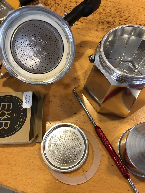

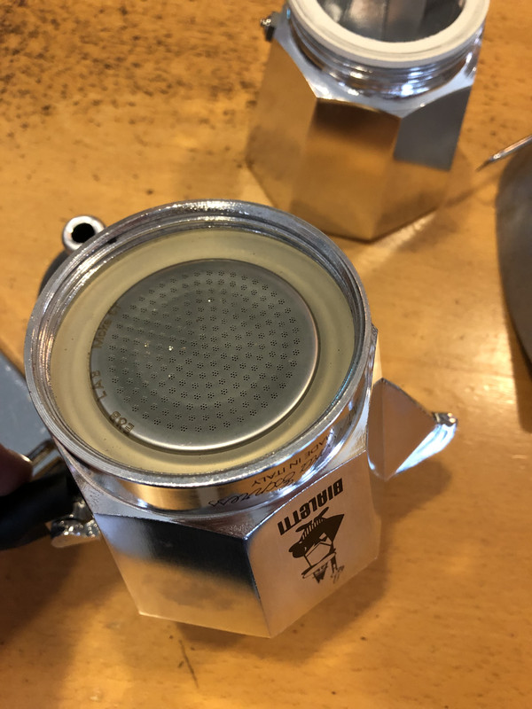

A ver estas imágenes aclaran algo. Un filtro EB montado en una Bialetti. No solo se acopla perfectamente sino que incluso se acopla mejor que el original de Bialetti.

Sertorio escribió:
14 Nov 2021, 17:54
Pues con vuestros comentarios yo creo que ha quedado claro. ¡Gracias!
Si encuentras una web fiable para comprar el de 3 tazas avísame, por favor; yo estoy buscando el de 2 tazas y por ahora no lo encuentro en ninguna tienda online.
Espero que te encaje bien y notes la mejora.
Un saludo y gracias.
