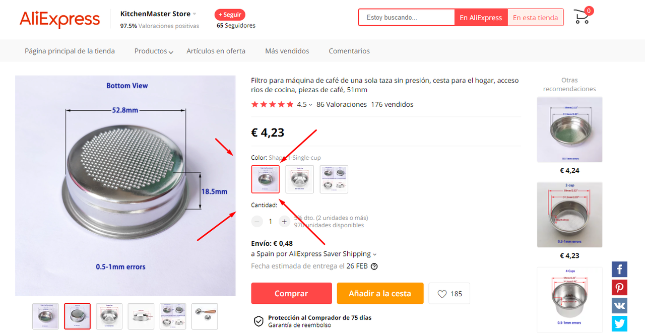

Al final localice este:
https://es.aliexpress.com/item/10000290 ... 63c0PpE5th
Que si lo compras en la shape 1:
Te puedes hacer un café espresso con unos 10 gr de café y creo que me salen buenos, hace la columna esa tan chula, jejeje.

Hola Panti, a eso me refería cuando puse que encontré un filtro en aliexpress que es para una taza y te permite hacer espressos con unos 8-10gr de café en lugar del doble.
Yo con el doble del portafiltros naked menos de 12gr no puedo poner por que se atasca el tamper.
Lo mismo me matan los expertos del foro pero veo que 16-18 gr de café para un solo es una barbaridad de café y salen fuertes de más y es mucho café, pero para gustos los colores.

Si, a eso me refería...
¿Tendrías el link del filtro?
