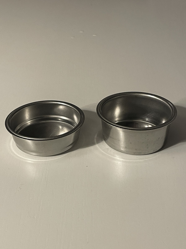

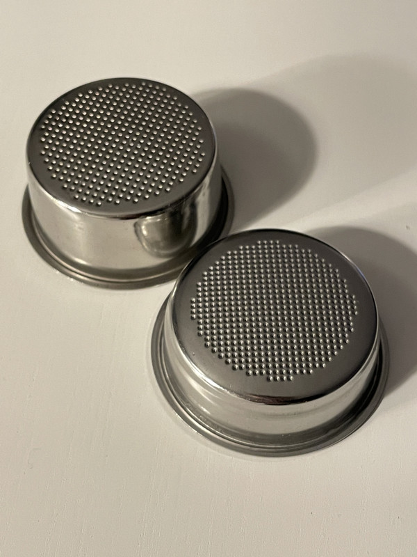

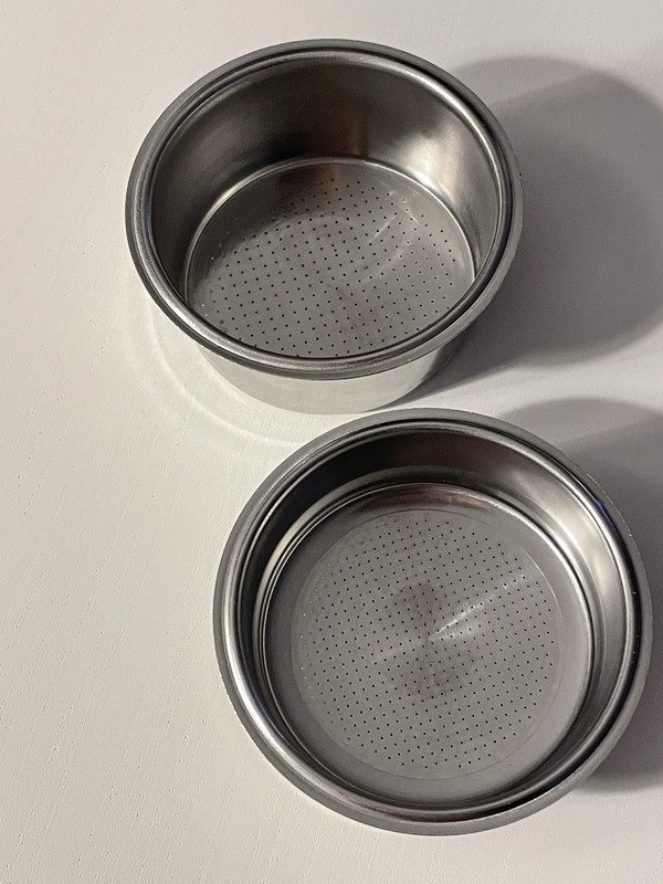

Pues ya he recibido finalmente (Después de varias disputas con el chinorris) el filtro de 1 dosis despresurizado.
Adjunto imágenes
A todo esto he de decir que el filtro me parece de mejor calidad que el doble, los orificios me parecen más finos, y en mayor cantidad que en el doble (el que venia con el portafiltros naked). Quizás le compre uno doble a este chinico a ver que tal.
La verdad es que lo he probado esta tarde un poco con prisas porque me tenía que ir, pero he conseguido meterle 14 gramos con molido fino (más fino que el que uso con el filtro doble) y el café no ha salido malo. no ha salido espectacular, pero he de decir que con el filtro doble sólo me está saliendo vinagre, muy ácido, y con este no me ha pasado.
Seguiré investigando y compartiré mis impresiones. Sí que es verdad que en caso que continúe usándolo será para hacer espressos muy cortos.
