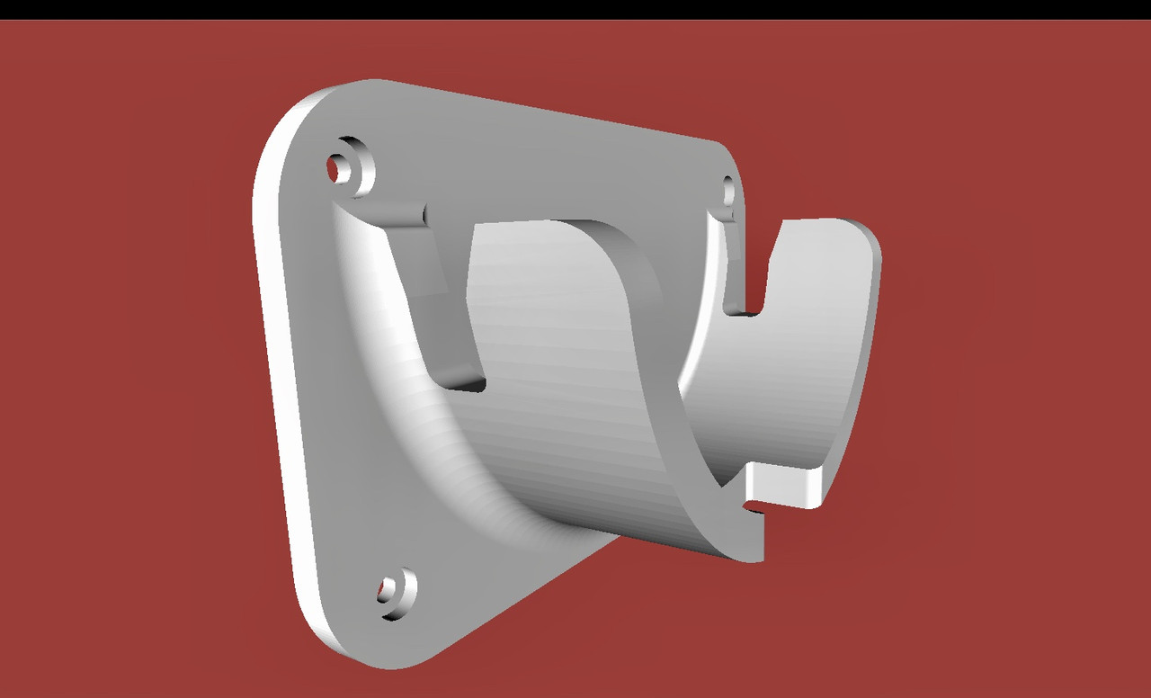

Lo del porta es un poco lo que abrí en el hilo que de momento no ha creado mucha expectación, aunque creo que es por que alguno que otro aun no ha entendido bien la utilidad! XD y es para cosas tan chulas como estas echas a medidas!!
