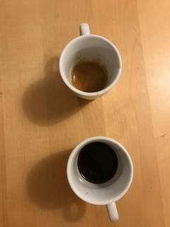

Muchas gracias por vuestras respuestas. Hoy he recibido el filtro y el segundo porta filtros. Y me he llevado una muy muy grata sorpresa:
El filtro despresurizado tiene más capacidad que el normal de dos tazas y no me he dado cuenta que el tamper no llegaba a hacer la presión necesaria. Ha salido el café feo. Luego he puesto más cantidad de café y ya ha salido otra cosa.
Las preguntas que hacía en el primer post, me las respondo, a petición de @miwesly:
- Qué cantidad de café pones en el filtro de 1 y de 2 tazas? -> Pues no me he fijado. He puesto 12 gramos + un poco más. Mañana hago la medición en serio.
- Qué filtro usas? Lo cambiaste por el atmosférico? Lo recomiendas? -> He estado usando el de serie y hoy cambié al atmosférico. De momento, promete.
- Cómo de fino mueles el café? -> Y cómo os lo explico? En la máquina pone 9. el mínimo es 1 y el máximo es 31
- Has cambiado alguna configuración de la máquina? -> No.
Y el café que utilizo, uno del súper 100% arabica. Jakobs barista edition pone en la bolsa.
No seáis muy crueles conmigo... :-D
Mañana os cuento qué tal me ha salido el café :-)
