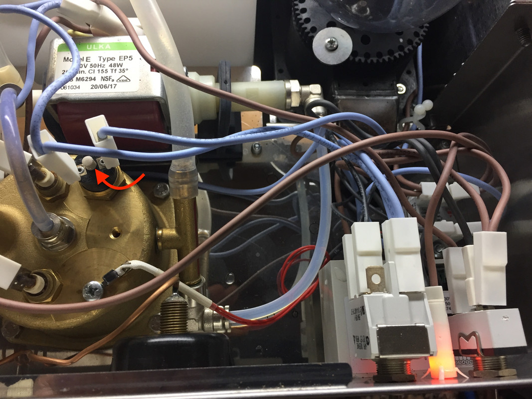

Como os dije en la presentación uso fundamentalmente la cafetera par tirar de cafe, pero de vez en cuando, hago un intento de capuchino.
Hace una semana después de tirar un cafe, y pasar a vapor para cremar la leche, volví a poner la cafetera en la posición de café y se me murió.
Ya la veia en el Taller y un mes tirando de la francesa :? :? :?
Contacto con la tienda y me dicen que a desmontar tocan, y que chequee el pequeño interruptor de seguridad que hay sobre la caldera.
Un click.....y solucionado!!!!.
No veo que en el foro haya muchas Lelit (y no se si otras máquinas llevan esta pieza), pero por si le sirve a alguien para acortar el periodo de abstinencia, dejo la foto del dichoso botoncito ;) ;) ;) .
Si falla el truco siempre queda el cafe de puchero.........o cafetera de la esquina.

Tiene pinta de ser un clixon, es como un fusible térmico que cuando coge más temperatura donde está en contacto que el que está tarado salta el botón haciendo que no exista continuidad entre los dos cables.
