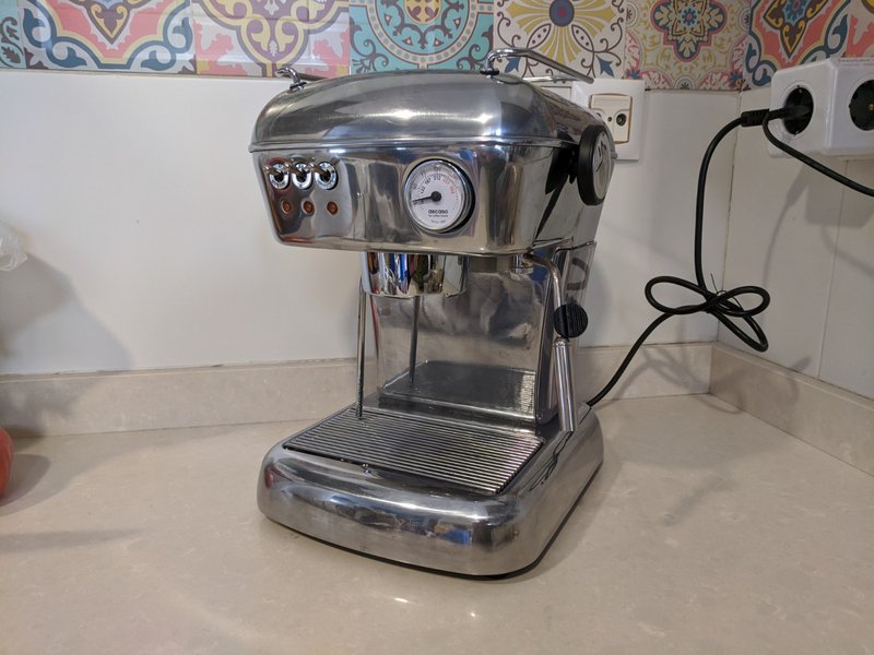

Una de mis aficiones es la restauración y hace poco me surgió la oportunidad de adquirir una Ascaso Dream antigua. Nunca debí decirlo porque mi mujer quedó prendada por la máquina y su idea es que acabe reemplazando ese engendro monstruoso que es la Gaggia Classic. El caso es que, presiones conyugales aparte, a mí también me seduce la idea de ver qué da de sí una cafetera de la que tanto he oído hablar. Me gustaría ver qué pensáis de este máquina como posible sustituta de mi Gaggia Classic Pro y si podéis ayudarme con algunas dudas referentes al funcionamiento de la Dream.
Sobre la máquina propiamente dicha, es el modelo de 2010 con caldera y ducha polivalente. El estado estético general es bueno a falta de una limpieza, pulido y cambio del anillo externo del termómetro, que está roto. He realizado trabajos similares y esa parte no creo que tuviese mayor dificultad.

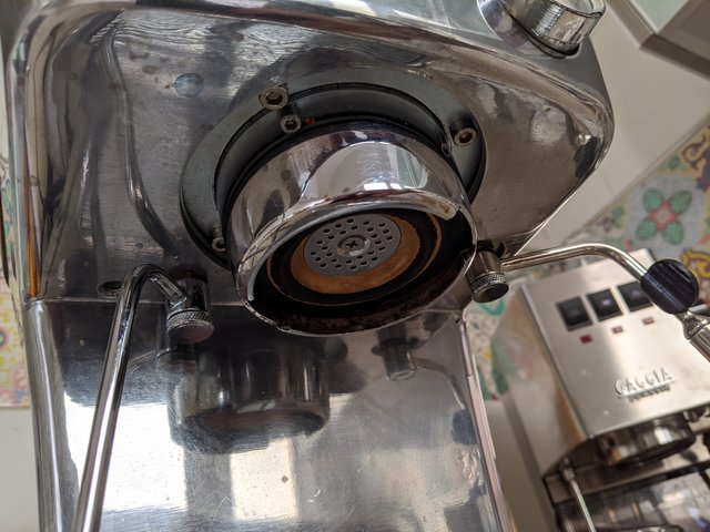

Es en cuanto al funcionamiento donde me surgen las dudas. Para empezar, después de hacerle una descalcificación y limpieza con Pulicat, el agua sigue cayendo por la ducha de forma irregular. No me gusta nada el tipo de ducha de este modelo polivalente y he visto adaptadores que la convierten en la que traen de serie la nueva Dream. El asunto es que, aunque creo que ayudará, no sé cómo funcionará realmente el adaptador y si será la mejora que busco.
Relacionado con este, otro problema es que a veces cae agua durante el calentamiento de la caldera y no sé si es normal (en la Gaggia no ocurre). Comprobando el bloque de la ducha veo que uno de los tornillos está pasado. Tendría que hacerle una muesca para retirarlo y limpiar bien, posiblemente cambiando las gomas de las juntas.

La ducha que aparece en la foto que has puesto es la que trae para usarla con las Monodosis tipo ESE_POD, la ducha para el café molido es otra diferente, luego te paso una foto de la mía, si te interesa. Es muy buena máquina, tiene sistema Thermoblock por lo que se calienta muy rápido y está construida con materiales de primera calidad. Si la reconstruyes no te arrepentirás

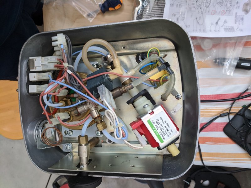

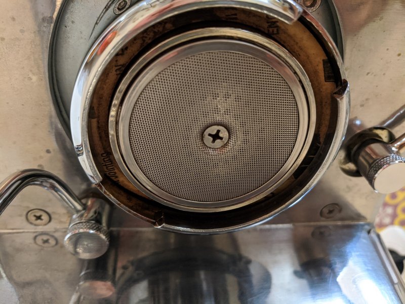

El interior ha sido lo que más trabajo ha llevado. Desmontar la ducha fue un suplicio. Se ve que el anteior dueño no era muy de limpiar y un tornillo estaba atascado entre cal y porquería. Al intentar sacarlo se pasó, con lo que hubo que hacerle un corte y girarlo con un destornillador plano. Al final eso permitió limpiar a fondo y ponerle un adaptador para café molido.
Imagino que es será la ducha que comentas Fordham. Si no dime cuál sería la que recomiendas. Con esta ducha he notado bastante mejora, pero he visto que una IMS para grupo de 57 le vale y no sé si ya que estoy merecería la pena.
Por cierto, este modelo lleva caldera y solenoide. Por lo visto algunos con solenoide llevan caldera y otros Thermoblock.
También hubo que cambiar la bomba. Al retirarla, la válcula antiretorno tenía el plástico deteriorado y se partió, por lo que también es nueva. Eso ha mejorado la pérdida de agua por la ducha, no sé si sería la válula antiretorno o que de forma indirecta volver a colocar manguitos y válculas ayudó al problema.
Lo que no pude desmontar es la caldera. Dos de los cuatro tornillos están pasados y he pedido los repuestos para cambiarlos. Una vez esté hecho eso, se podrá decir que el interior es prácticamente nuevo. El exterior todavía necesita trabajo de pulido y alguna mancha.
