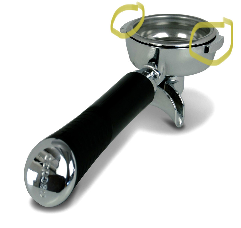

Pense que podria ser el desgaste de las pestañitas que sirven para fijar el portafiltroImagen
Pero si has probado con otro portafiltro y persiste.... dudo que tengas los dos portafiltros desgastados...

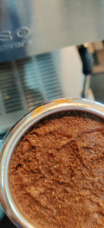

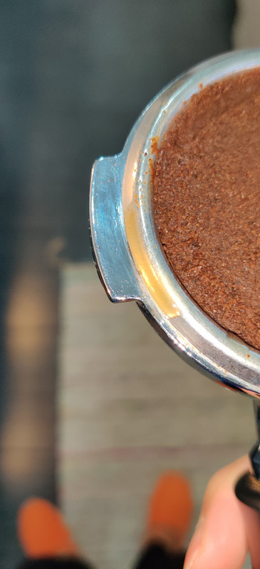

En esta foto es en la que he conseguido que se pueda apreciar mejor (viéndolo en vivo se ve claramente, en foto no tanto), en la parte inferior el agua sobrepasa el cacillo y se filtra por la pequeña ranura que queda con el porta, y desde ahí hacia la taza.
Para que gotee por fuera ya me he fijado que va en función de con qué fuerza apriete el porta en el grupo, quizá sea que la sujección de la goma de la junta esté mal.

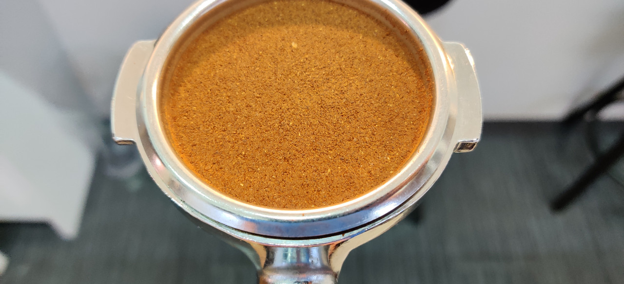

edito, según vendedor la culpa es de la molienda demasiado gruesa del cafe, y de paso aporto más foticos
