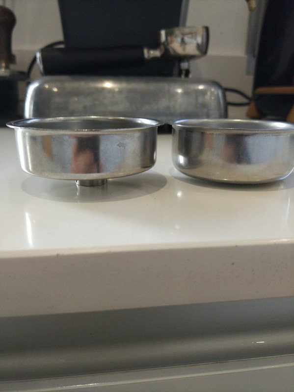

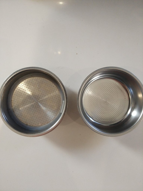

Lo primero, cuáles son los presurizados y cuáles no. En terminologia Ascaso los presurizados son los que llama Supercrema: tienen como un pitorrillo por la parte de abajo y por arriba tienen una rebaba de goma por la parte interna. Los filtros atmosféricos, los que tenemos que usar son muy simples, el doble es plano y el simple hace un poco de cuenco. Lo mas fácil es ponerlos en el portafiltros y echarle un poco de agua, si gotea es atmosférico.

Que dream es? Hay varias y no es lo mismo unas que otras
Y lo de los filtros, pon una foto por arriba y abajo para ver cual es presurizado y cual no. Pero es fácil, mirados a trasluz se ve el paso de luz, si no es así son presurizados (excepto que sea el porta el que tenga el sistema)

Os pongo unas fotos con un dos filtros dobles, presurizado a la izquierda y atmosférico a la derecha.

Cuando vuelva a casa subiré fotos. Pero por lo que veo el que estoy usando es el atmosférico y ajustando molienda me gusta más que el presurizado, aunque mi presurizado es diferente al tuyo. Es igual sólo que en lugar de esa parte que sale hacia abajo tiene un pequeño orificio, creo que en un lateral pone +crema.
