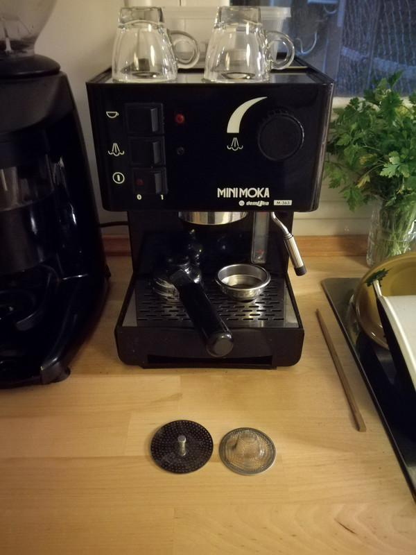

Hoy el cartero me ha dejado en casa la minimoka. Estoy como un niño en navidades.
Todavía tengo que hacer el ajuste de molienda, y los dos cafés que me he preparado estaban fatal, pero qué guay. Estoy ilusionadísimo.
Tengo un par de preguntas, que se que algunos tienen máquinas de estas en el foro. En el cacillo doble ¿Qué dosis recomendáis? Es bastante chiquitín. También, qué son esos cacharritos que me han venido con la cafetera, esa especie de redecilla, y eso que parece una ducha sin los bordes.

La "ducha" de la izquierda, yo lo conozco como "reductor de tazas de café" y se usa en cafeteras italianas por ejemplo si la tienes de 6 tazas y quieres sacar café para 3 tazas solamente.
El de la derecha, no atino a saber su utilidad y nunca he visto algo así.
El K-3 que tienes, es igual al mio y para esta cafetera vas super-sobrado.

Cierto, yo tengo una italiana de 12 o 10 tazas no recuerdo y trae un "filtro" parecido para reducir la cantidad de café y que quede más cerca del filtro que pasa para subir a la parte superior....vamos, de la cafetera espresso juraría que no es y la rejilla tampoco! los tendrían en el mismo cajón y te los dieron juntos, por que si no, no me lo explico :lol: .
El tamper, mientras la superficie sea lisa y el diámetro el mismo, un buen tamper y uno malo no vas a encontrar diferencias... o mejor dicho, un tamper malo para mí, es el típito de plástico cóncavo que no tampea "bien" y es bastante incómodo de utilizar con los que acostumbramos a tener la gran mayoría de aquí. Vamos, que por pagar 50€ sobre 15€ por poner unas cantidades, el tamper no es "mejor", lo que cambia será el tipo de material con el que se fabrique y el número de manos por las que pase hasta que lo compras (marca si tiene...etc)
