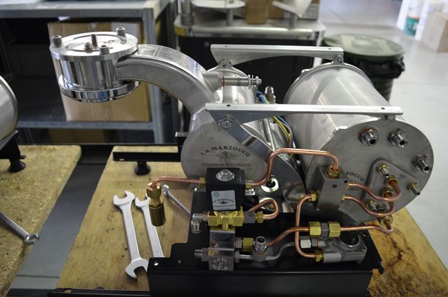

Esta me gusta mucho también estéticamente, tiene un sistema de calderas que yo creo que mezcla un poco el sistema de las Marzocco (una adicional, pero general para todos los grupos), y un sistema con calderas independientes, en total la de 2 grupos tiene 4 calderas.
Se supone que la caldera intermedia consigue ajustar mejor la temperatura que le llega a la del grupo, consiguiendo mejor estabilidad térmica. Puede variar el tiempo de preinfusión.

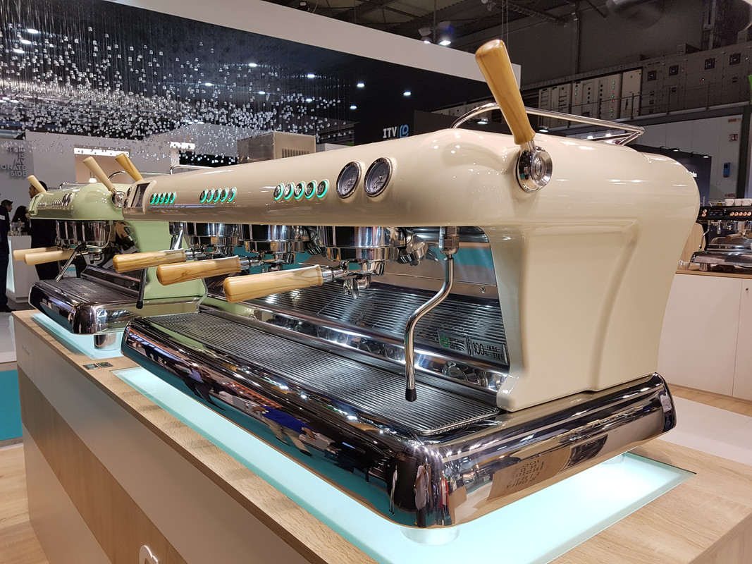

-Ascaso Big Dream
Ya comenté en el hilo de Host que esta marca fue la que más me sorprendió, tiene muy buena pinta.
Entera de acero inoxidable, multicaldera (1.4l cada grupo creo que era), hay un modelo que tiene 2 extras más: precalentador entre la caldera del vapor y la independiente, para ajustar la temperatura a la que le llega a cada caldera de los grupos, y viene con doble preinfusion.

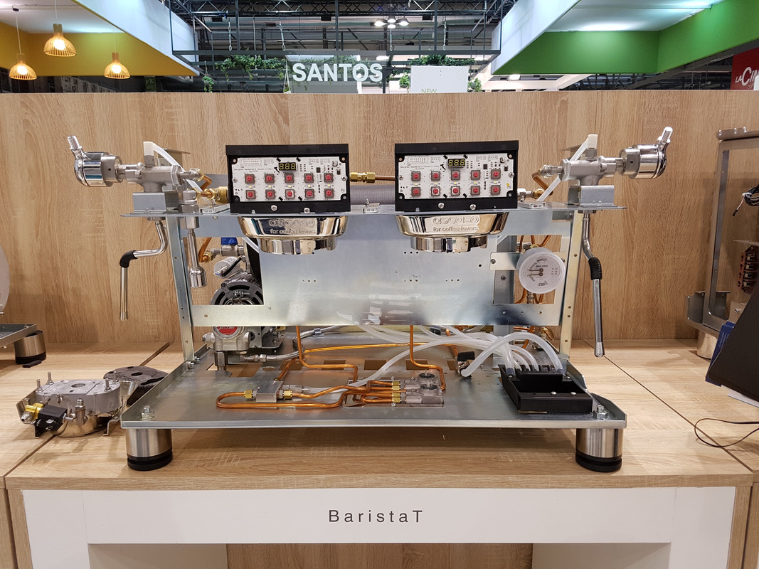

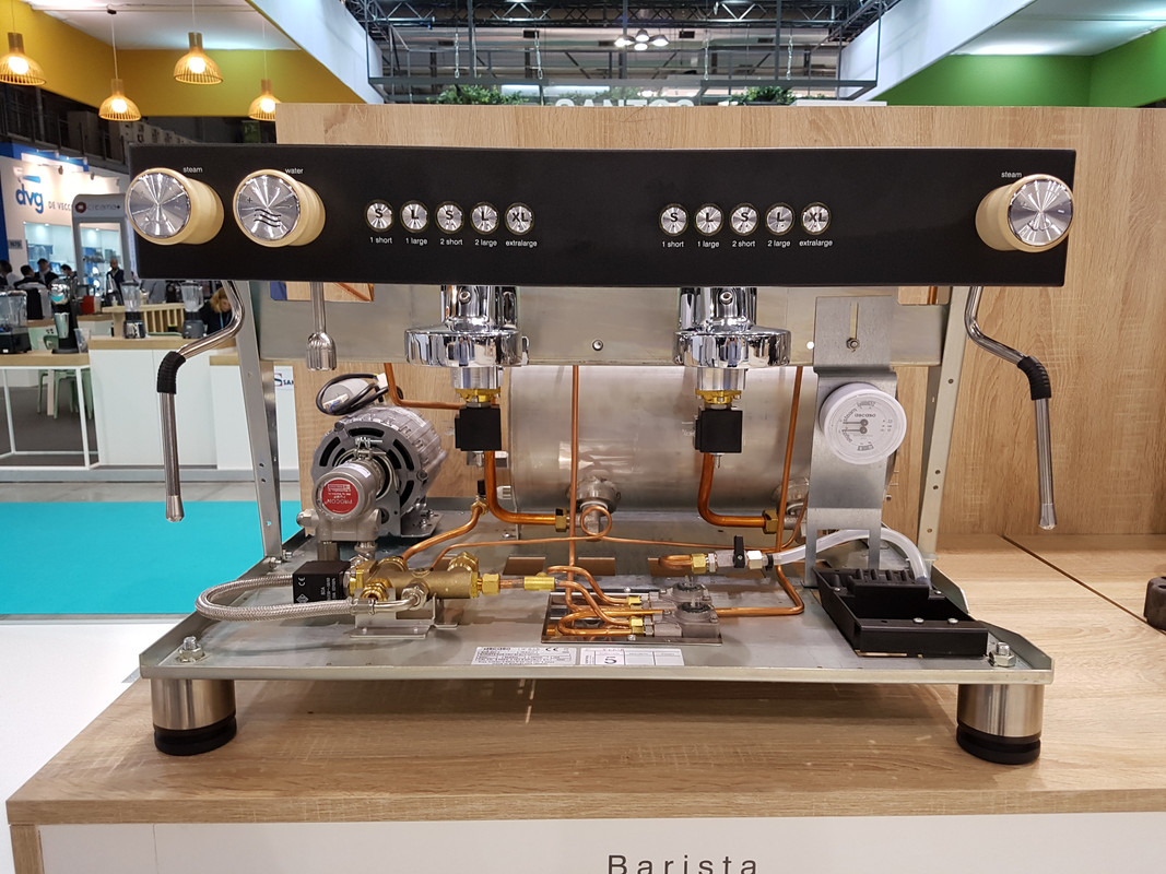

Yo de lo que no tengo ni idea es de los modelos de casa, cuando estuve en Host hablando con el personal de Ascaso, que por cierto muy majos, estuve mirando los modelos enfocados al ámbito profesional.
Tienen el modelo Barista, con sistema E61
Barista T y Barista T con PID, utiliza termobloque, por lo que llegué a entender, es un bloque el cual tiene dentro 1 metro de tubería, y al calentarse el bloque controla la temperatura de salida del agua. El termobloque con PID además te permite dejar cada grupo a una temperatura de salida diferente (dato muy interesante para poder poner un grupo fijo para un blend y otro para ir variando según orígenes. Me dijeron que será un modelo también entero en acero inox, aunque la que estaba en exposición las tuberías no lo eran. Lo mejor es que comparado este modelo con la Big Dream vale 3 o 4 veces menos.
Esto sería el termobloque de cada grupo
Mi duda es si este sistema se puede considerar como una HX termobloque, o si no es HX, o cómo véis este sistema. Supuestamente consigue una buena estabilidad térmica, entiendo que mejor que con E61, pero también peor que la Big con DB, pero ¿en cuanto a estabilidad térmica, sería conveniente elegir un sistema DB frente al termobloque habiendo tal diferencia de precio?

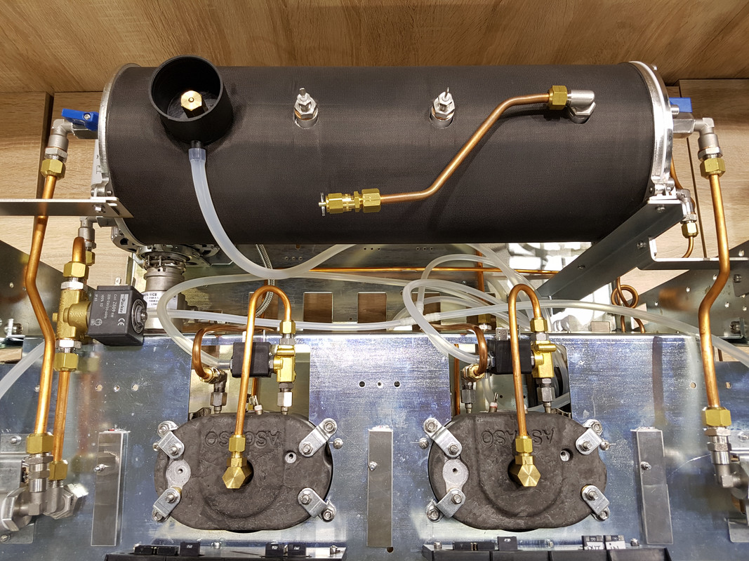

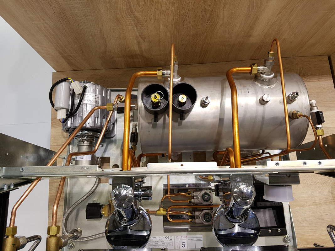

Big Dream, ya lo he comentado antes, multicaldera, con precalentador, dos tipos de preinfusion, y en principio una estabilidad térmica que me parece que por muchos cafés que hagas sería imposible notar diferencias entre unas tazas u otras :D
Aquí se ve el precalentador entre las calderas

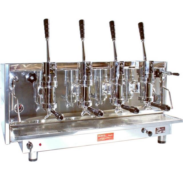

ecafe.es escribió:Yo pondría esto:
Una Bosco Sorrento de 4 grupos, o de 5.
Muy bonita ecafe, pero yo creo que una cafetera de levas están más pensadas para un sitio en el que la utilice un barista con experiencia.
Si nos ponemos en el caso en el que el personal, o parte del mismo no son campeones baristas, seguramente no salgan todos los cafés iguales.
Por eso creo que en un supuesto de una cafetería, descartaría las de leva, sería más conveniente una cafetera con caudalímetro, que la puedas ajustar y dando un botón te haga siempre los cafés lo más similar posible.
Si me equivoco en algo decirlo, pero creo que en un momento de mucha demanda en una cafetería, se agrecerá el darle al botón frente a controlar la bajada de la palanca.
