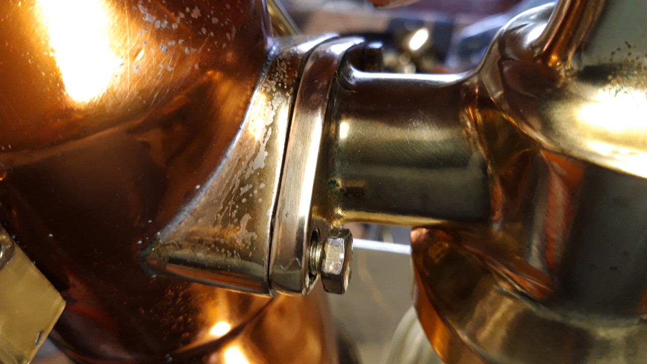

¿Sabes de alguna laca o barniz que se le pueda dar a la caldera para que no se ponga oscura? Cuando la limpias queda preciosa pero con el tiempo el oxígeno va reaccionando con el cobre y se oscurece.
Supongo que se le podrá poner alguna laca.

esta cafetera no era mia ni para mi, me llego de rebote para un amigo,
yo tengo una prof. cromada y no estaba al tanto de estos acabados, pero te dire que me extraño que esta maquina tenia una laca por encima
mi opinion, no se que laca es, pero con la temperatura estaba "pelada" en algunas zonas,
yo no lo recomendaria, mejor dejar que coja su patina y disfrutarla asi

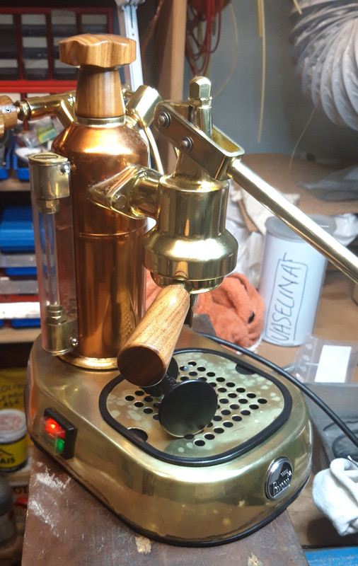

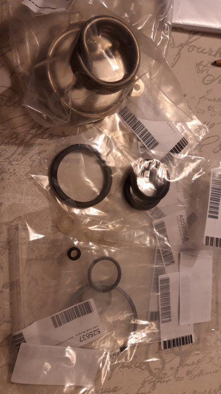

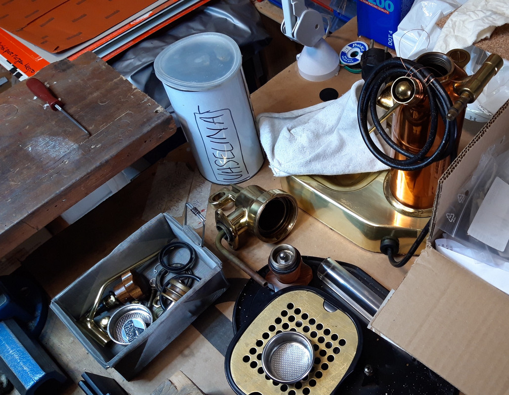

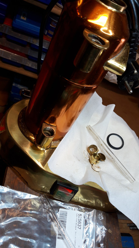

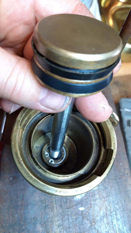

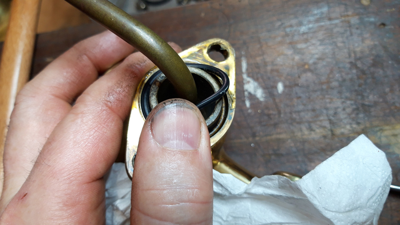

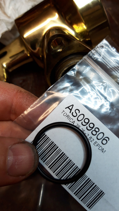

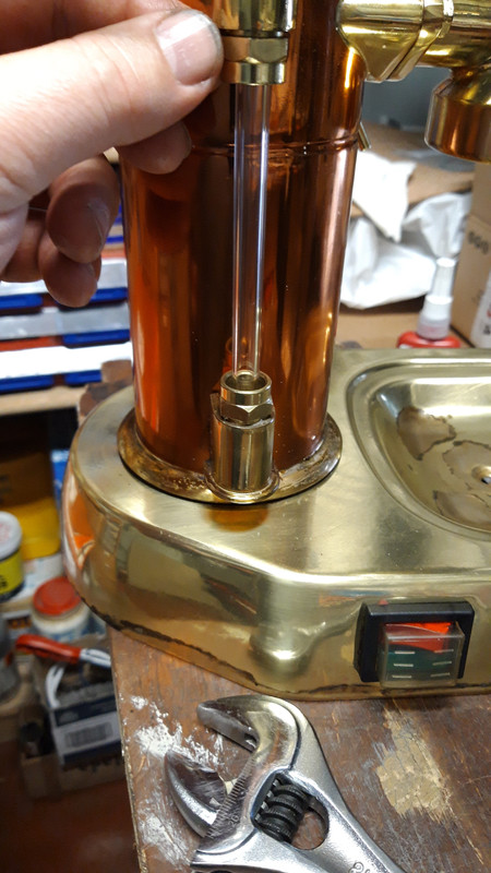

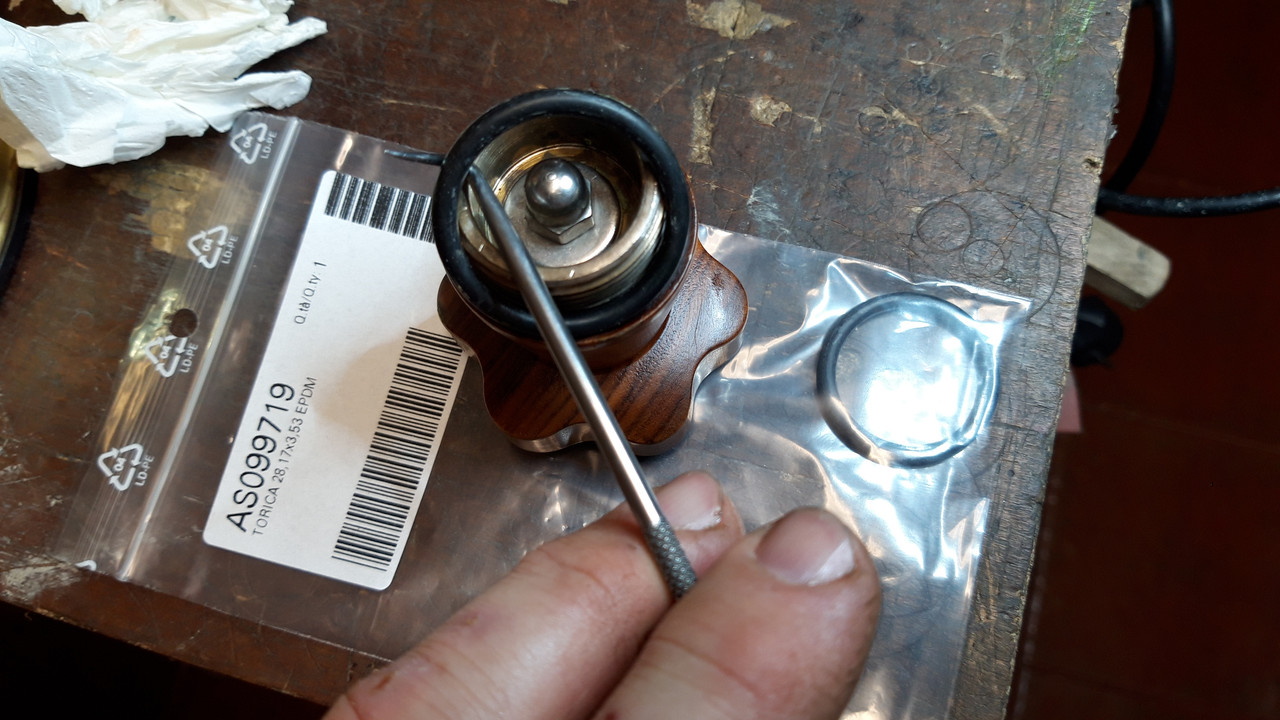

rojomarfi escribió:es bastante auto explicativo
preguntad si teneis dudas
es sencillo y no hacen falta herramientas especiales
Me encantan estas preciosidades. Y con un par de llaves fijas y unos alicates la desmontas y la vuelves a montar en muy poco tiempo :)
La que has arreglado parece de alrededor del... 1996?

Según el foro de facebook de estas cafeteras la caldera es de cobre, con una capa de níquel, una segunda fina capa de cobre y una laca para cobre que acaba saltando con el tiempo y los cambios de temperatura que sufre contínuamente.
Por experiencia con instrumentos musicales de metal, que suelen ser de cobre y latón, es muy difícil conseguir lacados fuertes y duraderos fuera de un entorno industrial, así que yo creo que también dejaría que sacara su belleza natural :)
