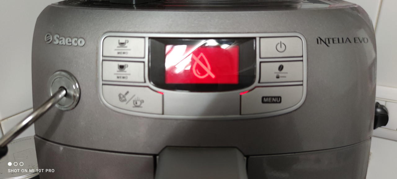

Hola a tod@s. Alguien que pueda ayudarme con lo que le está pasando a mi cafetera, es una Saeco Intella evo. El problema empezó ayer cuando al encenderla me sale el error 5, cargar el circuito, lo hice y solucionado pero hoy al encenderla nuevamente me salta el aviso de llenar el depósito de agua, lo llenó y aunque lo haya hecho sigue apareciendo dicho aviso y no me deja usar ninguna otra función. Alguien sabría que le sucede y como podría volver a funcionar, es que no puedo estar sin tomar un café. Ante todo muchas gracias

Muchas gracias Adib por contestar tan rápido. Eso mismo lo vi por internet, pero no puedo hacerlo ya que al salir el aviso de llenar el depósito de agua aunque ya está lleno, no me deja hacer nada. Es como que no tiene agua aunque si lo tiene

Gracias nuevamente Adib por contestar, ese fuelle que tú dices también creo que podría llegar a ser el problema de que no reconoce la cafetera el agua en el depósito. Es como que le cuesta cerrar bien el depósito. Trataré de quitarlo, espero no romperlo
