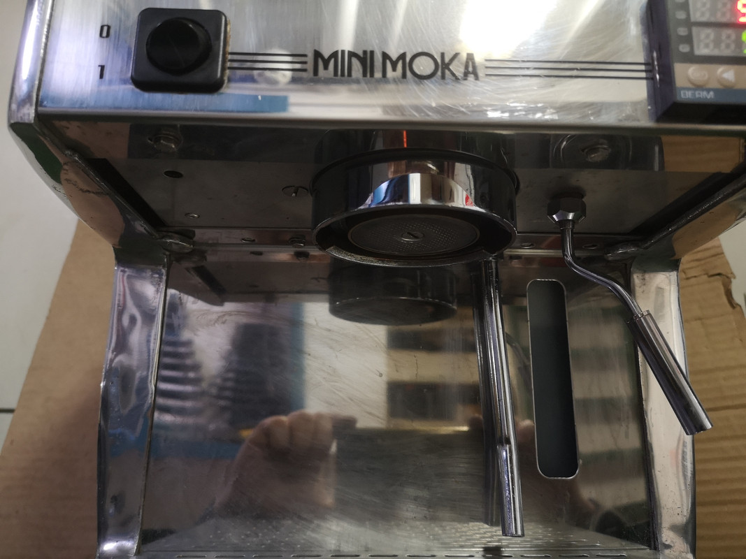

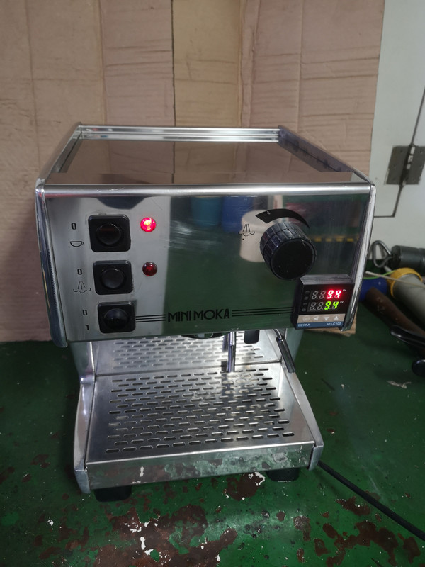

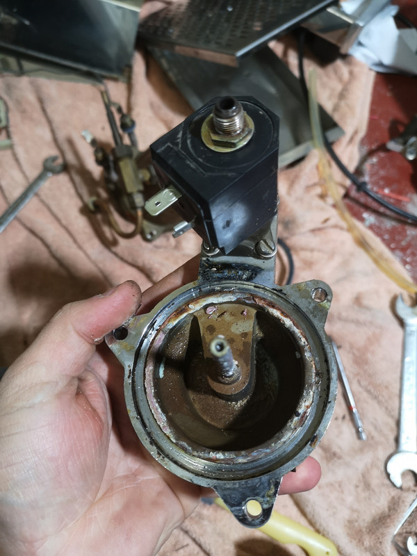

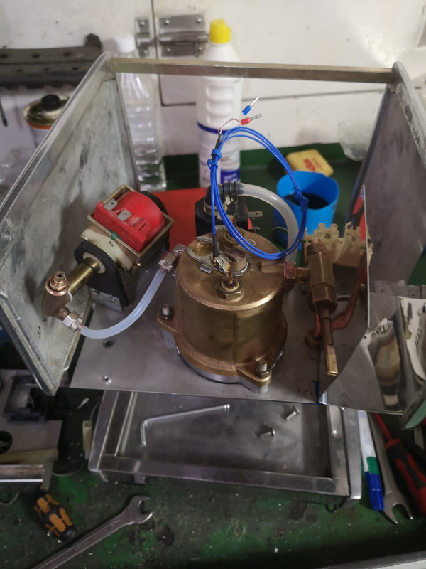

Hola a todos, recientemente me encontre con esta cafetera en el mercado de segunda mano y no me pude resistir a comprarla, despues de varios lavados de cara me parece una cafetera bastante decente por los precios que tienen, aunque solo sea para entretenerse un poco.
Como veis le instale un pid (reconozco que no pega nada con la estetica de la maquina). La cafetera dispone de una valvula opv y solenoide de 3 vias.
Aparte de limpiarla bien y poner el pid tambien cambie los cables usando cable termico, aun me falta cambiar los tubos de aspiracion de goma y atornillar en algun sitio el ssr del pid que lo tengo suelto.

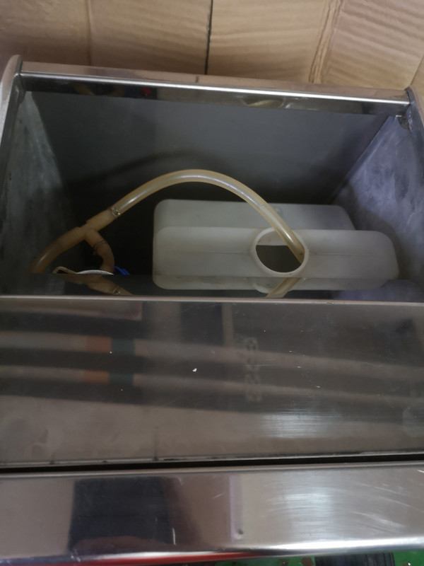

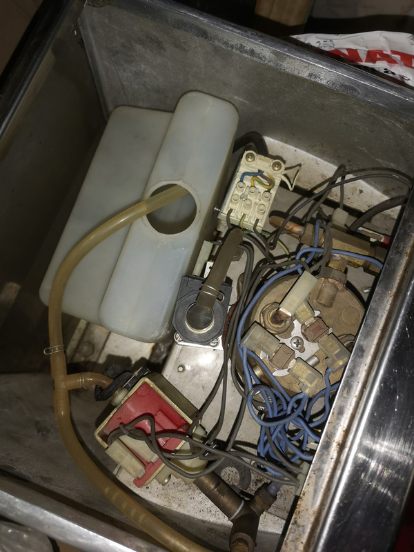

Es una pena que no le saque una foto del antes por fuera, solo las tengo del interior
Espero que os guste, si alguien tiene algo mas de información sobre esta cafetera estaria agradecido.

Muchas gracias, a ver si acabo con los retoques y ajustar el pid, ya que se me dispara un poco la temp despues de realizar la descarga.
Ya se reparar cafeteras, solo falta aprender a hacer un cafe decente jeje
