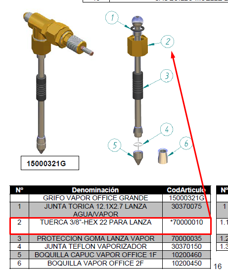

Me gustaría cambiar la lanza de vapor de mí Expobar offiice control, la que trae es la lanza recta y quiero poner una curvada. Alguien que la tenga y la cambio podría decirme cuál sería compatible? O donde comprarla?

Buenas, yo no la he cambiado pero lo tenía en mente y lo había investigado. Te pongo toda la info que he encontrado por si te sirve.
Viendo el pdf de despiece de la Expobar Office se ve que la lanza es esta con tuerca de 3/8"

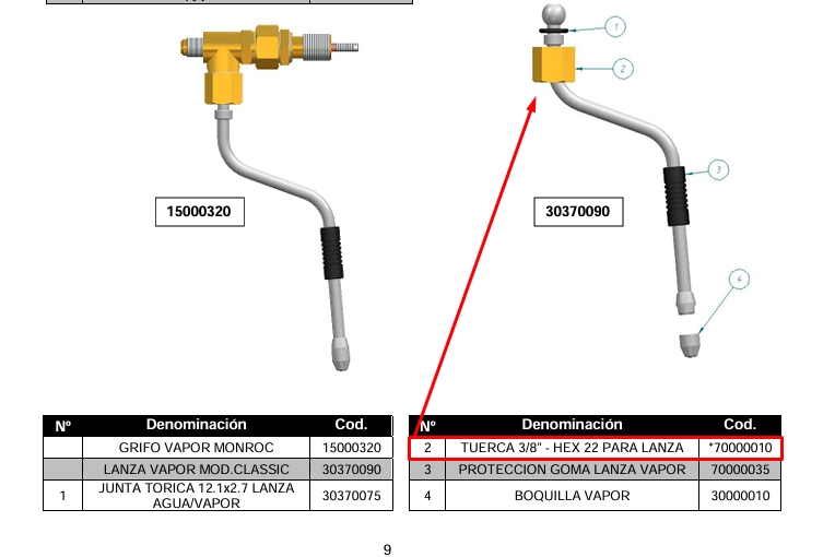

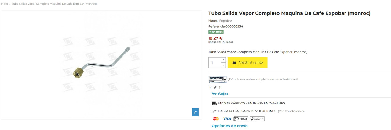

Y viendo "Tubo Salida Vapor Completo Maquina De Cafe Expobar (monroc)" que es la que encontré mas barata
Se ve que es exactamente igual que la de la Office pero doblada, pero para comprobarlo busqué el despiece y efectivamente.
De hecho si te fijas ambas tuercas tienen el mismo codigo de articulo por lo que yo entiendo que es compatible, pero esto lo digo sin estar al 100% seguro tan solo viendo esto.

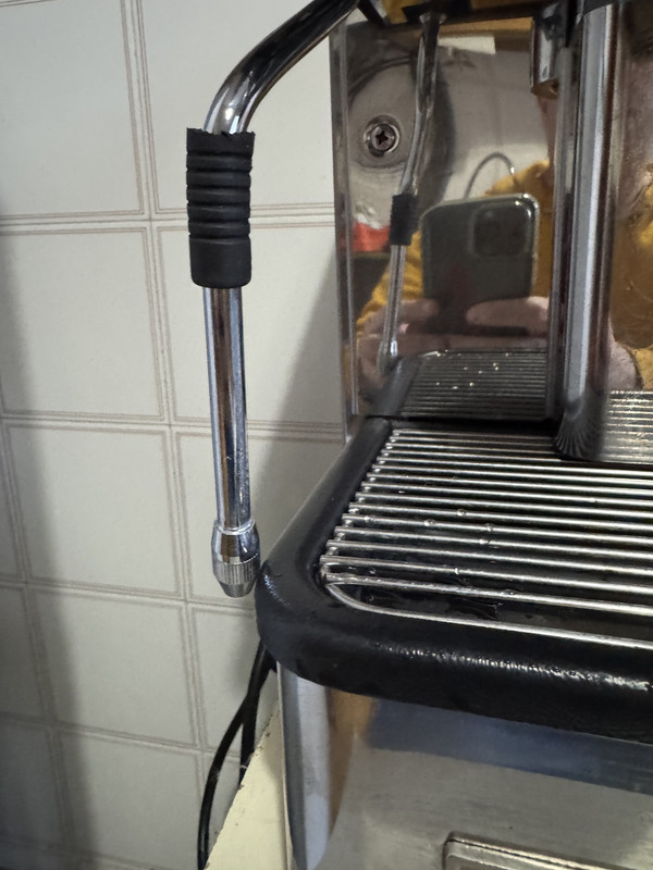

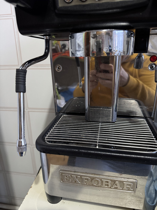

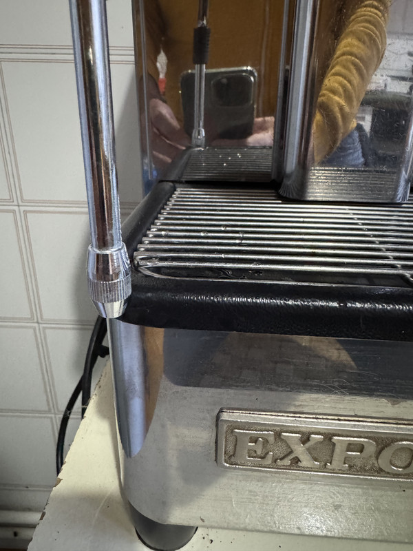

Ya cambie la lanza, funciona bien, viene con la punta de 4 orificios de salida de vapor, no entra en el hueco de la cafetera como la lanza recta pero eso ya lo sabia.
Si la compras no cometas el error que yo, ya que viene la lanza sola sin la goma ni el muelle por lo tanto pidelo , yo he podido adaptar la de la otra lanza pero ya estaba muy desgastada y no se lo que aguantara.
