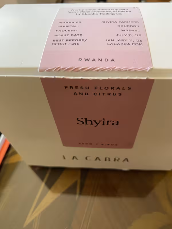

Para esta prueba he usado un café de Ruanda que tenía congelado y tostado por La Cabra. De esta forma reduzco posibles problemas por un tueste o proceso que no me guste, conozco el café y más aún al tostador.
Tanto en la imagen de los granos como en todas las que pondré de aquí en adelante el café de Aeropress estará en el lado izquierdo y el café hecho con la Flair 58 en el lado derecho. Además, tanto para el café de Aeropress como para el de la Flair he usado el mismo agua, una receta propia muy blanda a 40 ppm que siempre uso con el café de La Cabra y suele sacar resultados espectaculares (para mi gusto, claro está). También he cambiado el agua al pasar de un proceso a otro, usando el mismo hervidor y a la misma temperatura, 96ºC, para ambos procesos.

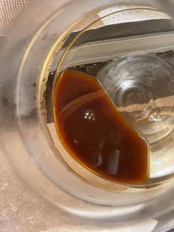

Esta es la sopa que ha sacado la Aeropress:
Como se puede ver, muy clarita, homogénea, muy similar a un filtro concentrado, que es exactamente lo que se busca con esta receta (y en tantas otras miles desde que la Aeropress existe... :lol:)

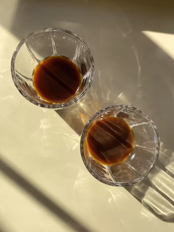

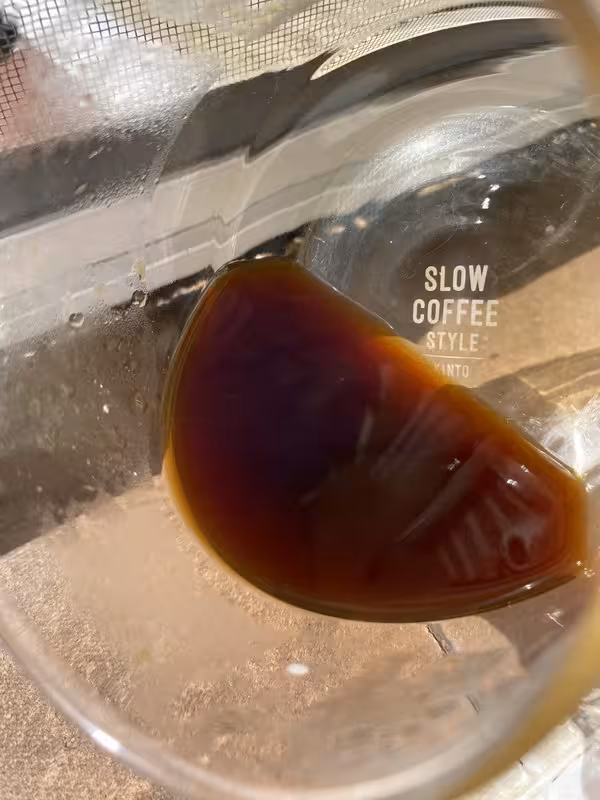

Ahora la sopa que ha sacado la sacado la Flair 58:
Si os parece prácticamente igual pero con algunos aceites más en la capa superficial, tenéis buena vista, es exactamente así. Para hacer mejor aún la comparativa, dado que he tenido que echar los cafés en jarras de distinto tamaño y marca, he echado los cafés en unos vasitos pequeños y lo he dejado ahí durante un tiempo, mientras hacía la cata del resto. Aquí os dejo la comparativa:
En estas últimas imágenes creo que sí se puede ver sin mucho problema que la gran diferencia radica en esos aceites por encima en el café realizado con la Flair 58.
