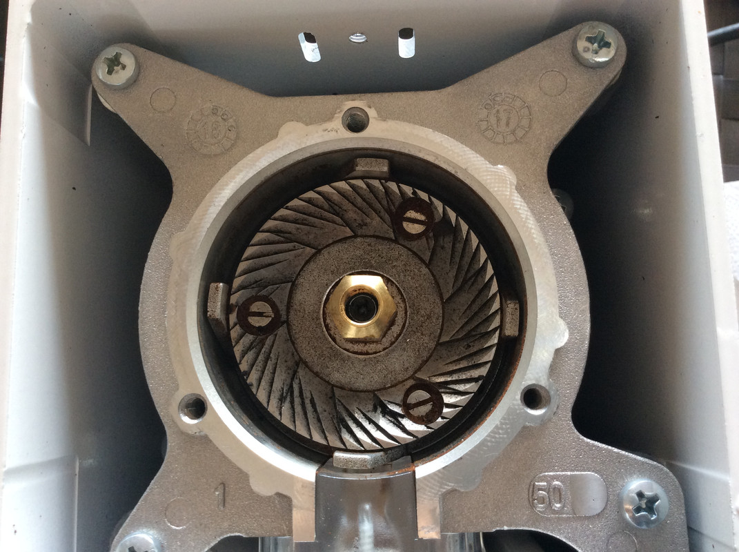

Buenas tardes, compañeros. He adquirido un Eureka Mignon Silenzio de segunda. Quiero darle una limpieza. He buscado pero no encuentro información al respecto. Cómo puedo desmontar las muelas para limpiarlo? Si las quito, habría que hacer posteriormente algún ajuste extra?? Supongo que habrá que soltar primero la tuerca dorada pero desconozco cómo hacerlo, no sé si debo bloquear el giro primeramente de algún modo para luego sacar la sierra muelas.
Mil gracias.

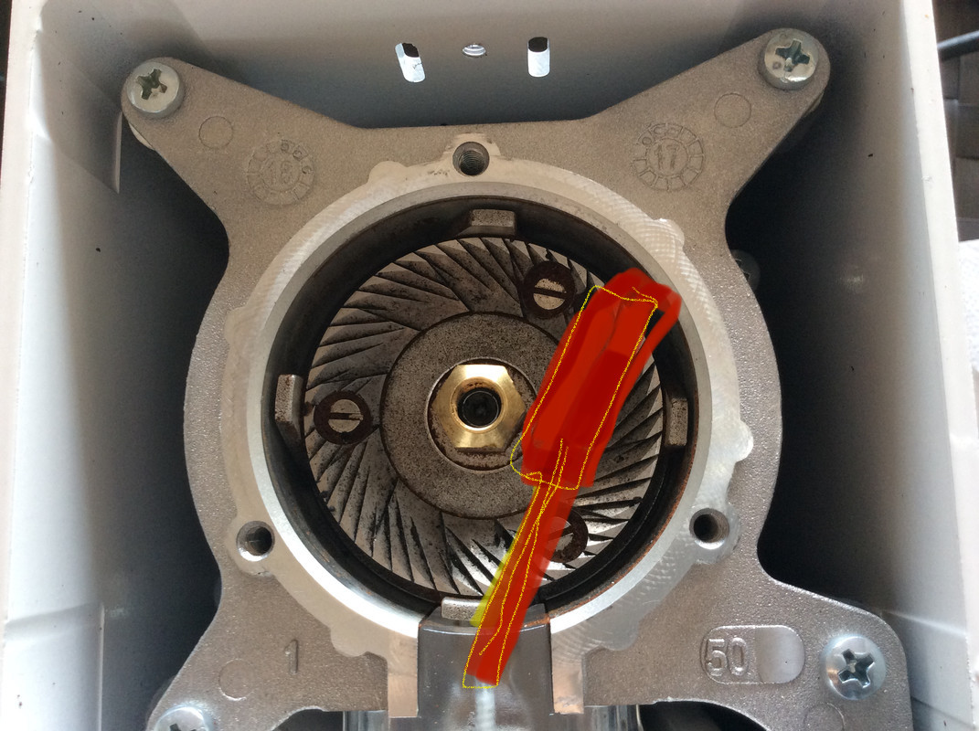

Compañero, mete un destornillador ahí para bloquear el giro... y coge el destirnilldor plano y quita los 3 tornillos que tiene.
Solo tienes que hacer eso.
Después colocas bien y parienta bien los tornillos de manera equilibrada y listo.
#30315
Si no es necesario yo no quitaría la muela de abajo, no hace falta para limpiarla.
Enhorabuena por la compra, es un gran molino.
By novofetero
#30317
Así lo he dejado, si. He visto que limpiando bien con un cepillo y aspirándolo, ha quedado impecable. Gracias compañero @miwesly, la verdad es que estoy muy contento de la compra realizada.
