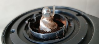

Ahora he puesto el tornillo justo encima de la F de "fine" y sigo con el mismo problema (antes lo tenía un punto mas fino). Al 15 y el café no cae.
Aquí se ve cómo una parte de metal pilla justo en medio del tobogan de salida, se me ocurre que quiza por ese motivo el café molido salga con menos presión y no caiga del retenedor al exterior :roll:
#41763
Tendría que mirar donde cae mi tornillo pero no se si todos los molinos vienen de fábrica con la cesta igual. No te acuerdas cuanto moviste ese tornillo? Yo lo moví 2 muescas como te dije. En cuanto al metal, parece corresponderse con la base de la muela cónica, es normal. Puedes también levantar esa parte de plástico del molino, son 3 tornillos, limpiar y revisar

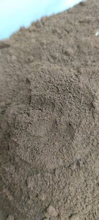

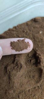

Muchas gracias, me ví tu hilo antes de iniciar el mío, puede ser que forcé demasiado la cesta en su momento y ahora esté más alta a pesar de bajarla con el tornillo 1 punto, voy a probar a ponerla hacia "coerse" para que salga el grano mas grueso y así comprobar si en el propio molino puedo bajarlo de 20
https://i.postimg.cc/MTRkXzZB/Screenshot-2026-09-[…]
Estoy en un mar de dudas
