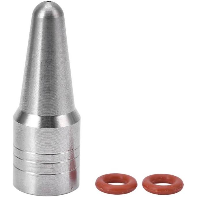

Jaja! Justo en ese hack estaba pensando esta tarde. Nunca he intentado cremar, pero por lo que leo, el pitorro de goma vale de poco. Lo que no consigo saber es que piececita lo sustituye.
Había pensado en algo así, que promocionan para la Dedica pero que igual puede valer. Veo que son maquinas con varias cosas en común (hoy al abrirla me ha parecido que montan la misma bomba)

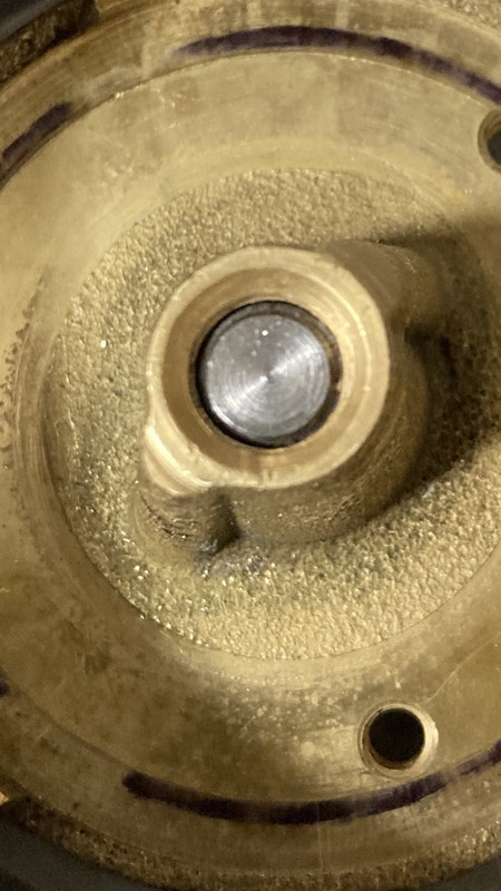

Pese a que estoy muy contento con la molienda que me da el 1zpresso que he comprado, sigo a vueltas con el Obel. Intentando que funcione bien. Ya tengo claro que me lo han vendido averiado después de estudiarme el molino a fondo, hablar con en SAT (caffe d’autore…) y aprender de molinos en general
Aquí tenéis una foto tomada desde la boca de salida del café, una vez desmontado el frontal. Se ve claramente como el portafresas inferior no contacta con la cámara de molienda. Esto causa dos problemas:
- el portafresas no tiene un plano de apoyo, por lo que no describe un circulo perfecto entorno al eje
- se crea un espacio entre el borde inferior del portafresas y la cámara de molienda, que además de aumentar mucho la retención, causa una molida irregular.

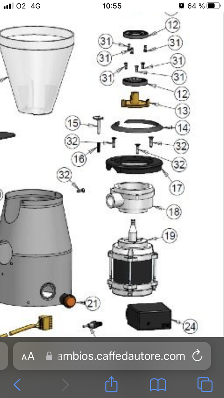

Este es un despiece del molino. Cómo veréis el portafresas no va bloqueado con una tuerca desde arriba (como en muchos otros molinos), sino que él mismo va roscado al eje como mecanismo de fijación.
El caso es que para progresar en la reparación, necesito ser capaz de desenroscar el portafresas del eje y ubicarlo adecuadamente sobre la cámara. Pero como el eje también gira al intentarlo, me está resultando imposible.
Si os fijáis en la primera foto, el espacio para bloquear el eje por abajo es muy estrecho y no cabe ninguna herramienta (ni de las que yo tengo ni de las que tienen en dos grandes ferreterías de Madrid). Por otro lado, como se ve en la foto que viene ahora, no se puede bloquear desde arriba porque no llega a sobresalir del portafresas.
