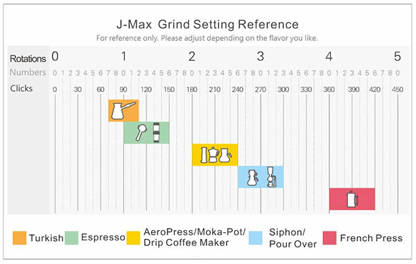

Aquí puedes buscar tu molino y ver la configuración recomendada según el tipo de cafetera. Yo con la configuración recomendada no consigo sacar café, así que he tenido que añadir dos pasos más.
https://1zpresso.coffee/grind-setting/

Ahhhh, vale, vale...
Entonces, siguiendo la tabla de 1zpresso debería de ajustar a 0, dar una vuelta completa (girar y volver al 0 otra vez) y a partir de ahí ir bajando si la cafetera no da más de sí (o explota... jajaja)
¿Una cantidad de 16 gramos estaría bien como "standard"? Con esto debería sacar 32 gramos de bebida para un ratio 1:2
¿El tiempo de extracción de unos 25 segundos desde que pulso el botón estaría bien o debería darle más?
y ya para "ajustar tiempo" moler más o menos fino (siempre y cuando la cafetera "pueda" :roll:
