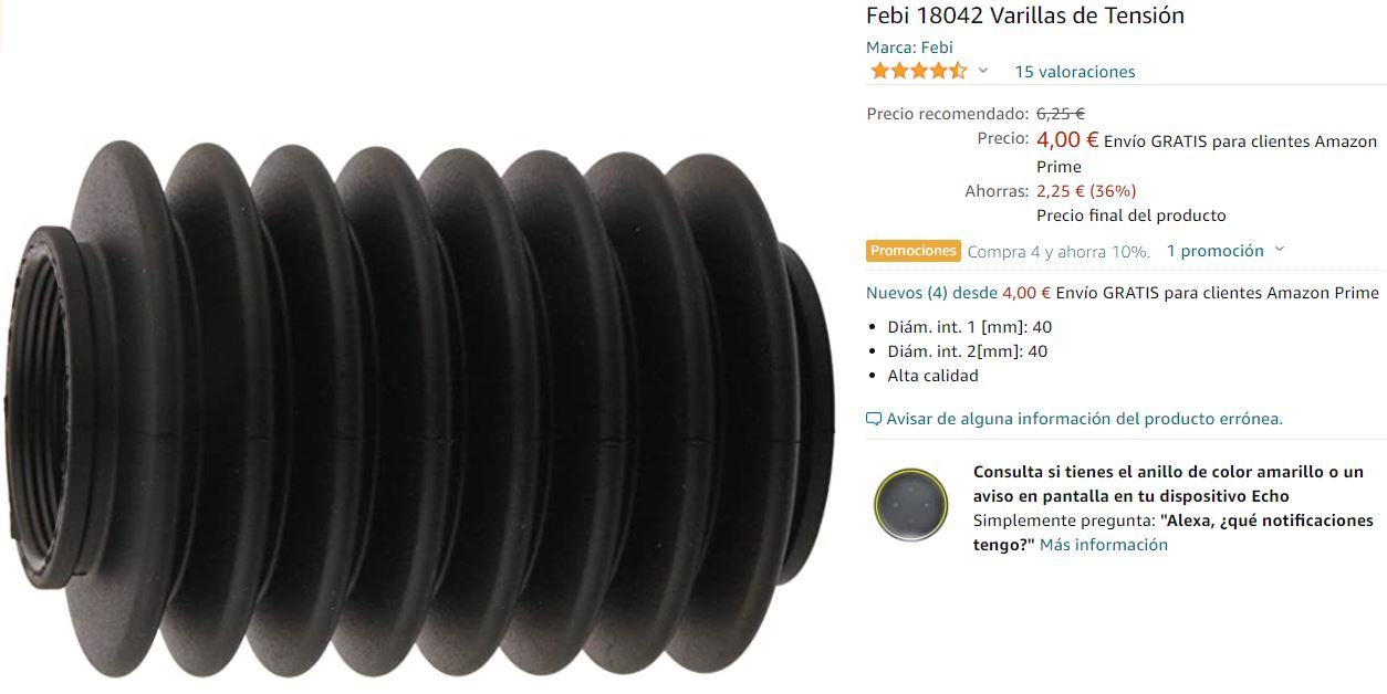

Hola, pues estoy a la espera de mi Mignon Classico, y he visto esta otra mod para hacer single dose y además compatible con el fuelle de eliminar retención, aquí tenéis los archivos para imprimir:
https://www.thingiverse.com/thing:4614000/files
Y en este video a partir del minuto 7:35 podéis verlo:
https://www.youtube.com/watch?v=8yjAMySNRCM
Efectivamente este sistema funciona al 100%, haciendo que el Mignon tenga, prácticamente, cero retención.

Perdona, he estado un tiempo sin entrar en el foro. Yo compré el mismo que se menciona en el vídeo original. Es este de Amazon: https://www.amazon.es/gp/product/B01D0I ... UTF8&psc=1
El orificio es un poco mayor que el tubo de PVC estándar de 40 mm, pero con una arandela de goma funciona bien y prácticamente todo el aire atraviesa el molinillo. Con un par de soplidos sale todo el café retenido. Unos 2,5 g

#45341
Si tiene buena pinta. Estéticamente queda muy bien y por lo que se ve en el vídeo y las opiniones de los compradores parece que funciona bien. El fuelle no es muy grande pero por lo que se ve parece suficiente. Lo que no sé (sobre el vídeo) es por qué hace varios soplidos seguidos durante la molienda. Creo que es suficiente con un par de ellos al final para extraer el resto retenido.

Totalmente de acuerdo contigo, con un par de soplidos al final es más que suficiente.
El aparato tiene muy buena estética, pero queda por saber si el fuelle no es un poco pequeño, que con el envío cuesta 47 €.
Yo tengo el fuelle redondo blanco que funciona perfectamente (10 €), pero solo lo pongo cuando muelo porque su estética no me parece atractiva.
Compré esta semana este fuelle, pero no sopla ni la mitad que el redondo.
