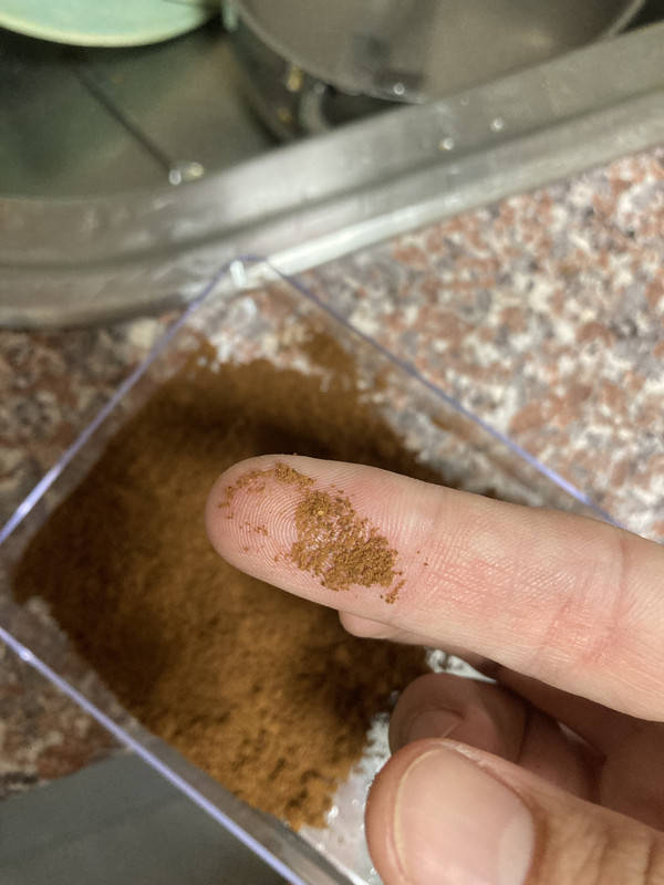

Igual es mucho pedir evaluar esto a través de foto… pero pensáis que este grado de molienda podría valer para espresso con filtro atomosférico?
Es lo que me da el molino, cerrado a tope ( punto por encima de que rocen las muelas). Es verdad que quizás lo podría optimizar mínimamente llenando mas la tolva, que tenia unos 50g de grano (es de 500g)
Por si vale de algo, que seguro que no, subo una foto de un trozo de la pastilla que ha quedado en la krups con el filtro doble presurizado
Para el caso no veo necesario aportar peso ni tiempo de erogación…
El caso es que si el cacharrito me muele para espresso, igual me muevo, intento que me dejen una dremel (tendría que ir a unos 100km de casa) y me compro un filtro doble de 51mm ademas de un tamper. Pero si veis claro que no, pues sigo con mi aeropress y ahorrando para un molino
Gracias!!

El molido a simple vista es muy difícil de saber.
