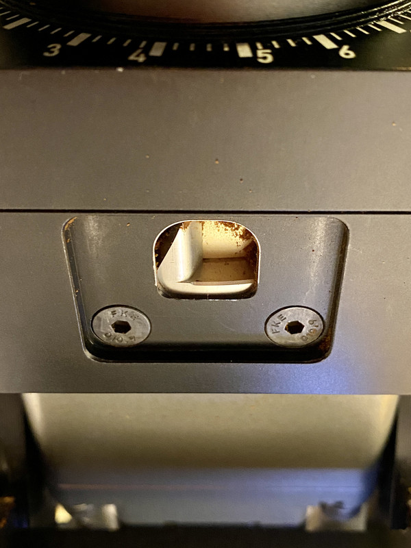

Muchas gracias @módeno por tus impresiones, ayudarán a futuros usuarios y nos permite hablar sobre estos temas.
El principal problema que veo en la mayoría de los molinos es la gran distancia que separa el diámetro exterior de las muelas con la salida del café. En molinos comerciales de tolva suele ser un canal de unos cuantos centímetros, se llena de café y según se muele va empujando el café y siempre está lleno. La carcasa del molino es muy gorda respecto al tamaño de las muelas y es lo que había, un camino obligatorio que recorrer.
En molinos domésticos que se fabrican con piezas de fundición pasa algo similar a menor escala, recuerdo el Eureka Mignon, que aún conservo, que pasaba algo similar, siempre quedaba mucho café en este canal y para ver menos grumos le añadían una rejillas metálicas que acababa de estropearlo.
Para solucionar este tema Denis de Kafatek diseñó desde cero el cuerpo de sus Monolith, para que esa distancia se redujera a 1-2mm. Las muelas de sus molinos las puedes tocar con el dedo si quitas la pieza que vierte el café, q va unida con unos imanes para retirarlo fácilmente y quitar el café que se ha quedado pegado por estática. Este pequeño camino a recorrer garantiza una retención cero y cero grumos.
El principal problema de los nuevos molinos zero retención de las marcas tradicionales es que han mantenido el diseño original de los molinos de tolva, con las mismas piezas de fundición que no permiten mínimos espesores, materiales que no han sido mecanizados con control numérico, sólo han introducido ligeros cambios, como la inclinación, el fuelle y poco más. Cuanto más diámetro de muela más errores de alineación y generación de finos, más distancia al eje e incremento exponencial del ligero error de alineación. Lo podemos ver muy claramente en los E43 con muelas de 98mm, no valen para espresso sin un porta muelas mecanizado con su rompedor y aún así no van del todo bien a no ser que te hagas con un Titus.
Por eso fabricar un molino cónico es mucho más fácil que hacer un molino de muelas planas de gran formato, es una cuestión de geometría y de diámetro, que sólo lo soluciona la ingeniería.
Os dejo una foto de la salida del Monolith:
Qué opináis vosotros?
