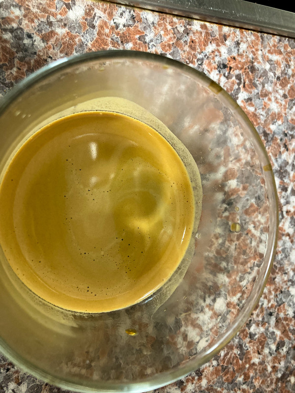

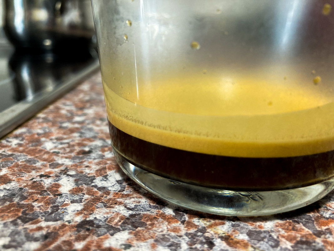

Lo acabo de comprobar. La verdad que con un grano muy normalito y la krups presurizada, me he hecho un espresso doble bastante bebible. Aquí la criatura:
Lo he podido comparar con otro doble que me tomé antes de comer en la plaza de Olavide (no diré nombre) y me ha gustado bastante más. Se nota la espumilla/pseudocrema, pero de sabor bastante equilibrado y un cuerpo muy decente.
Si la la talla el molino en despresurizado, tengo máquina para un tiempo y tú ma habrás ahorrado un dinero

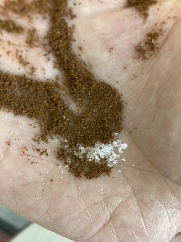

Este, por cierto, es el grado de molienda tras abrir algo el molino después de bloquear la máquina ( la comparativa es con sal de mesa)
Así visto, hasta diría que me da mas margen de abrir…
#60315
Está ya bastante grueso, se observa a simple vista, no lo abras más. Mejor pide un kilito de trinci since en ecafe y me cuentas si saca o no saca un espresso de llevarte media hora saboreando a café café.
