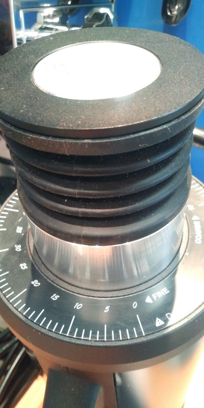

La primera sensación del molino es que es robusto, pesa bastante y es muy compacto, en ese aspecto lo único que desentona es el dial que tiene un aspecto un tanto "chino".
La marca del ajuste es mejorable, no es fácil saber el punto exacto en el que estás , pero eso con un rotulador blanco se soluciona fácil (incluso hay mejores soluciones como flechas que se acoplan a la parte metálica de la entrada de los granos)
Al principio me costó adaptarme al sistema del fuelle, ahora después de un día de uso exclusivo de este molino ya le he pillado el truco y es fácil saber cuando ha salido todo el café. Tiene algo que no me gusta, tiene en la salida un sistema que no se si es para romper los grumos (supongo que si aunque no le hace falta porque muele muy suelto) que lo que hace es atorar la salida y provocar ahí un atasco, creo que quitando o modificando esa pieza todo mejoraría mucho Imagen
La posición del botón no es incómoda, y me gusta mucho que es auto off. También me gusta que le das al botón y al volver de filtro puedes cerrar tranquilamente el dial, esta rutina en el niche es muchísimo más pesada

El tema del fuelle, no es para nada incómodo. Cuando no ha salido lo retenido en el antigrumos el "tacto" es como de bolsa de aire, y cuando das tres golpes rápidos sale lo retenido y cambia el tacto. Es fácil saber hasta cuando debes dar al fuelle

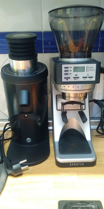

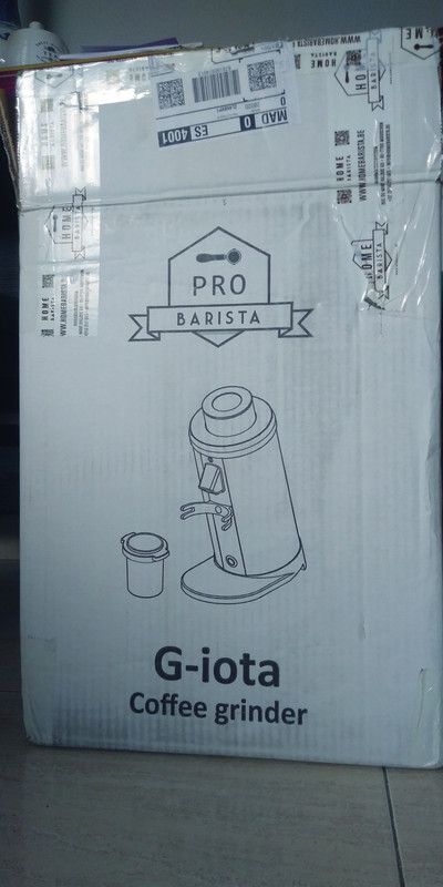

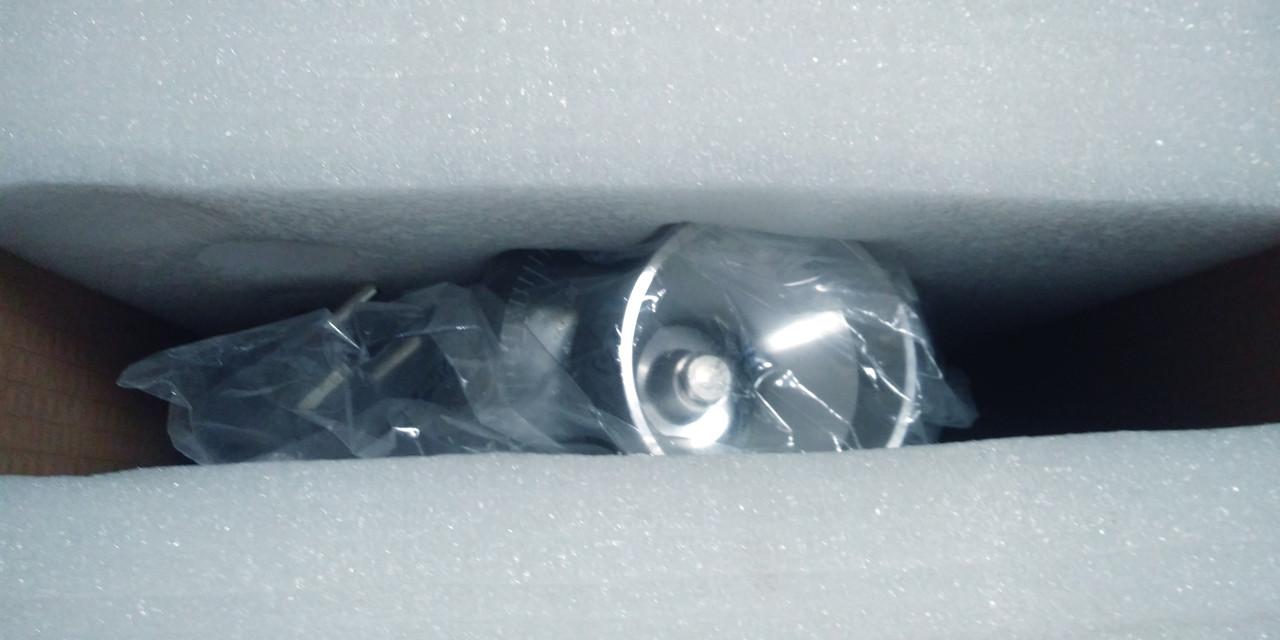

Acabo de traer esto.
Gracias a Juan, de ecafe.es, por hacerme llegar este molino para poder probarlo y a @contra que me lo pasó y me hizo la tentadora oferta de probar mi Sette con su Decent y comparar así Sette, Niche y G-Iota a la vez. Por culpa del maldito virus, lamentándolo mucho y para evitar riesgos, no pude aceptar entrar en su domicilio.
Comentaré mis impresiones en un par de días, una vez que haya podido trastear con él.
La caja viene abierta porque @contra no ha sido capaz de meter el fuelle y, por lo que veo, yo tampoco :lol: :lol:

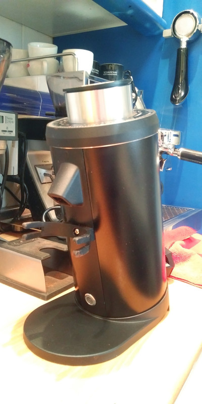

UNBOXING o como dicen en Robledillo de la Jara, quita p'allá esa caja.
El embalaje se parece más al de los molinos tipo Quamar o Eureka (al menos el antiguo) que a los del Niche o Sette, más de tipo electrodoméstico de consumo.
Tiene un aspecto verdaderamente robusto, con casi todo lo que está a la vista metálico, incluso piezas que, a simple vista, parecen de plástico.

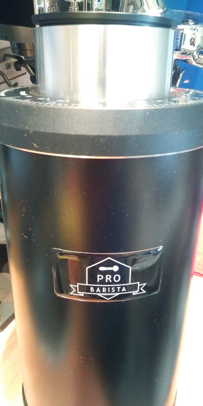

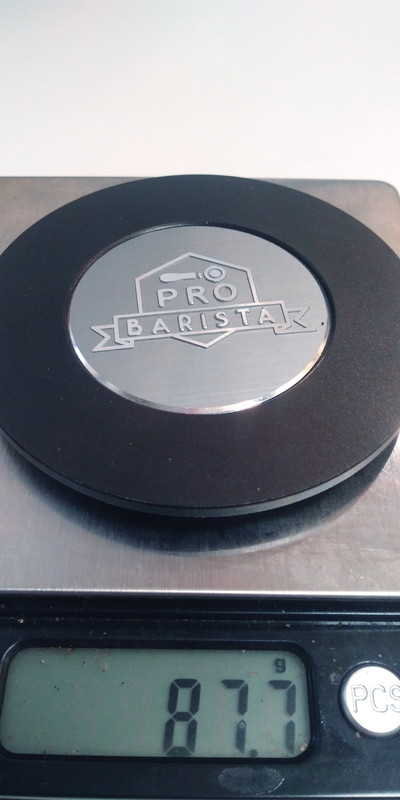

Me llama la atención algún detalle bastante premium para un molino de este precio, como una bonita pegatina gruesa en la parte trasera

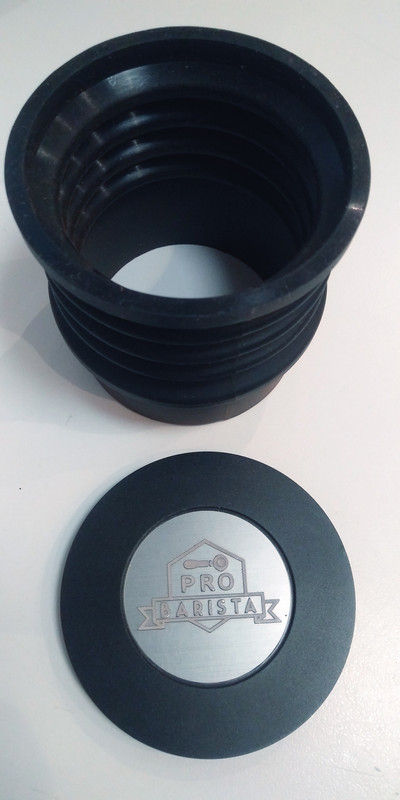

y sobre todo, la tapa del molino (¿antipopcorning?)y del fuelle, una pieza metálica en relieve muy atractiva
y pesada

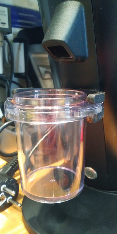

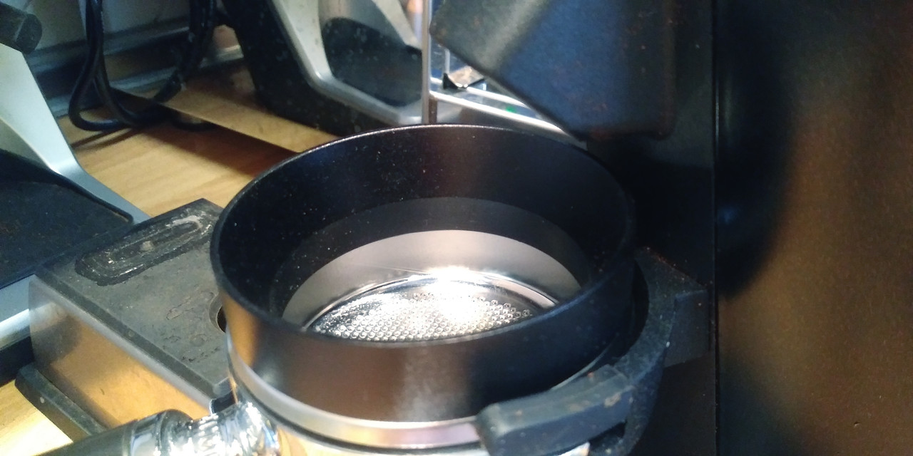

El vaso es lo que es, no me gusta demasiado pero no está mal

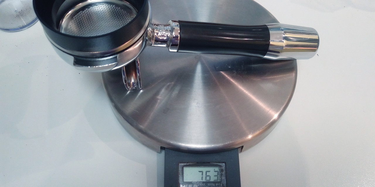

La horquilla para soporte de vaso y portafiltros viene protegida por unas piezas de goma para evitar dañar aquellos
Para soportar el peso de los portas de ECM la veo poco robusta porque estos son tremendamente pesados
En contra de lo que había leído en alguna revisión, con un embudo magnético que tenía por casa queda muy cerca de la boca y no tiene interferencia por lo que intuyo que puede ser cómodo y limpio.
En principio, el aspecto es bastante bueno, veremos los hechos

Pues si faltase poco tras la revisión de @Contra ahora tendremos otra comparativa más con un Sette y en manos de [mention]El Edu [/mention] . Me parece que más datos no se pueden pedir y mil
gracias a [mention]ecafe.es [/mention] por la oportunidad
