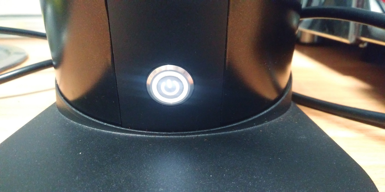

El interruptor no es tan incómodo como parece, aun así yo lo hubiera puesto en un lateral. Lo de favorecer el uso para zurdos y diestros que he visto en alguna revisión no deja de ser una chorrada. Si fuera así no valdrían el 95% de los molinos.
No me gusta nada que se quede encendida la luz testigo del interruptor. No supone ningún gasto pero ya tenemos demasiadas lucecitas permanentemente encendidas en casa.

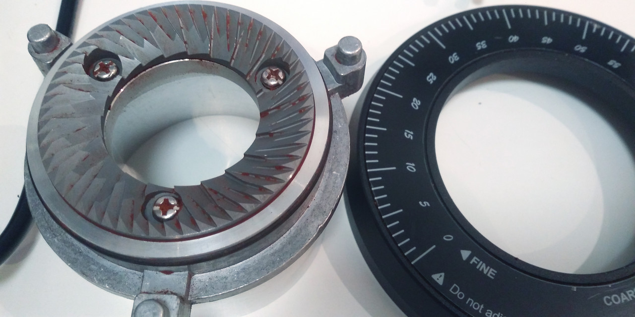

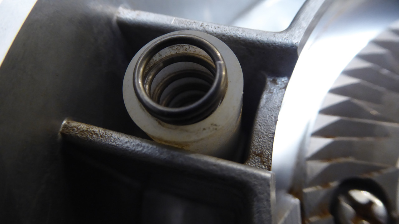

Las muelas se centran por medio de tres tetones en la base del portamuelas superior, estos se alojan en unos cajeados en la base de la muela inferior, en la que hay tres muelles, bastante sólidos, encasquillados en tres tubos de silicona para evitar deformaciones y malos funcionamientos.
Contrasta con lo que denuncié en el caso de "un SD muy conocido en este foro", dos muelles mucho más débiles y con serias posibilidades de deformación y, como me ocurrió con un café, desplazamiento de la rueda. viewtopic.php?p=16851#p16851
viewtopic.php?p=16861#p16861
viewtopic.php?p=16901#p16901
El que los tetones estén distribuidos a 120º me hace pensar que, en el caso más que probable de desalineamiento de muelas, se puede jugar hasta conseguir los resultados que más nos gusten sin necesidad de utilizar instrumentos de medida muy precisos.
Esta solidez podría ser la razón de la facilidad de ajuste cuando se cambia de filtro a espresso y que ha comentado @contra.
La separación relativa entre muelas puede verse alterada por las vibraciones provocadas por la molienda, sobre todo con granos duros, por eso es muy importante un diseño adecuado de la fuerza y del número de estos muelles.

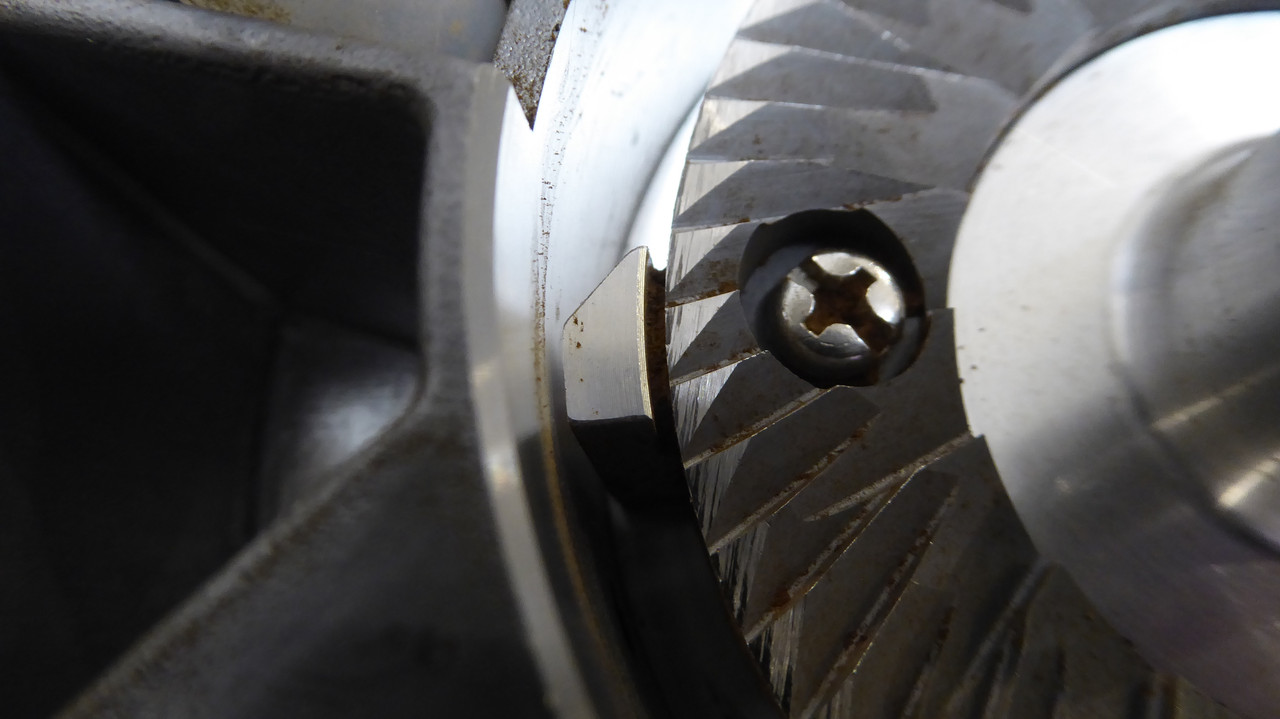

La cámara de molienda es muy pequeña y sin rincones. Solidarios con las muelas, hay tres empujadores bastante cerca de las paredes (en las fotos se ven más separados que en la realidad). Al menos en esa zona, no debería haber más retención que en "un SD muy conocido en este foro" ya que el volumen neto de G-Iota es mucho menor.

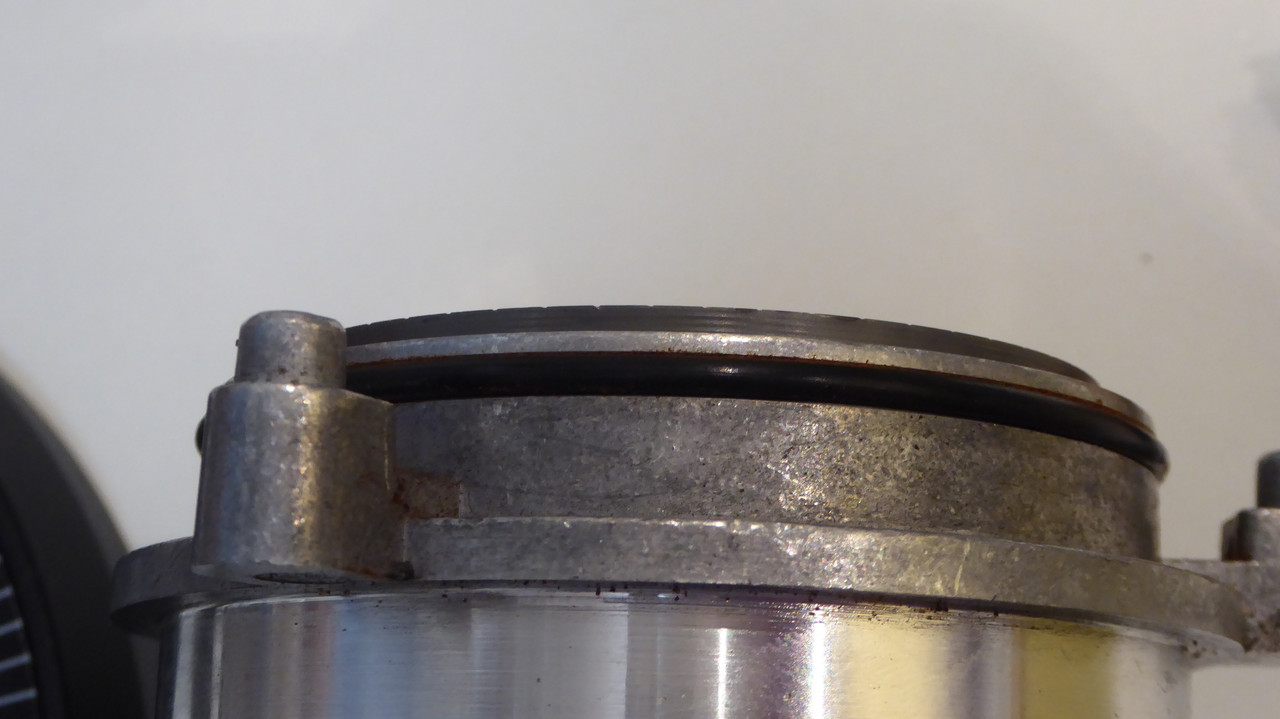

La base del portamuelas superior tiene un anillo tórico de cierre que debería evitar que el café molido se busque otros rincones.
Lo más negativo hasta ahora. A la salida de la cámara de molienda hay una pieza de silicona que deben haber colocado para romper grumos y/o eliminar estática. Eso es lo mejor para hacer un tapón y obstruir la salida hasta soplar con el fuelle. Ya lo comentó @contra. Yo, sinceramente, se la quitaría.

En principio y a falta de meter café, no veo dónde se podría alojar el café retenido aparte del tapón de salida y lo poco que pueda quedar entre las muelas.

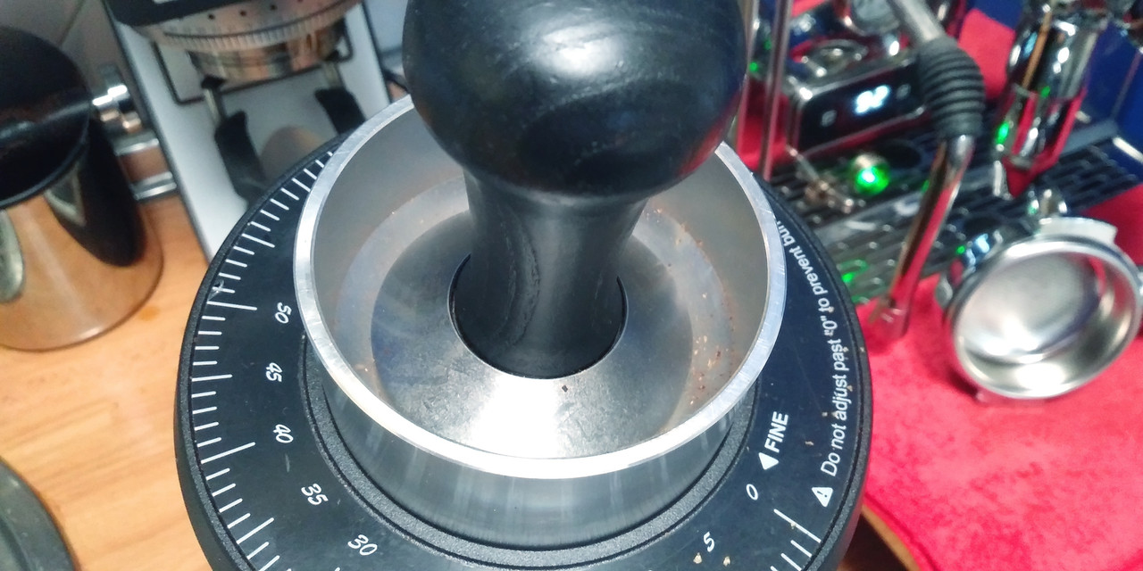

Seguimos con las pruebas con el molino, hoy con café. Como no tenía intención de probarlo, y no lo he probado, he comprado un café discreto porque mi sensibilidad no me permite comprar café de supermercado y no quería tirar del otro para hacer pruebas.
Aunque no lo he medido, es bastante silencioso, comparado con mi Sette es casi un susurro. Eso sí, tarda bastante más del doble en moler la misma cantidad.

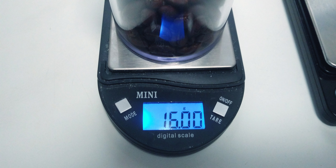

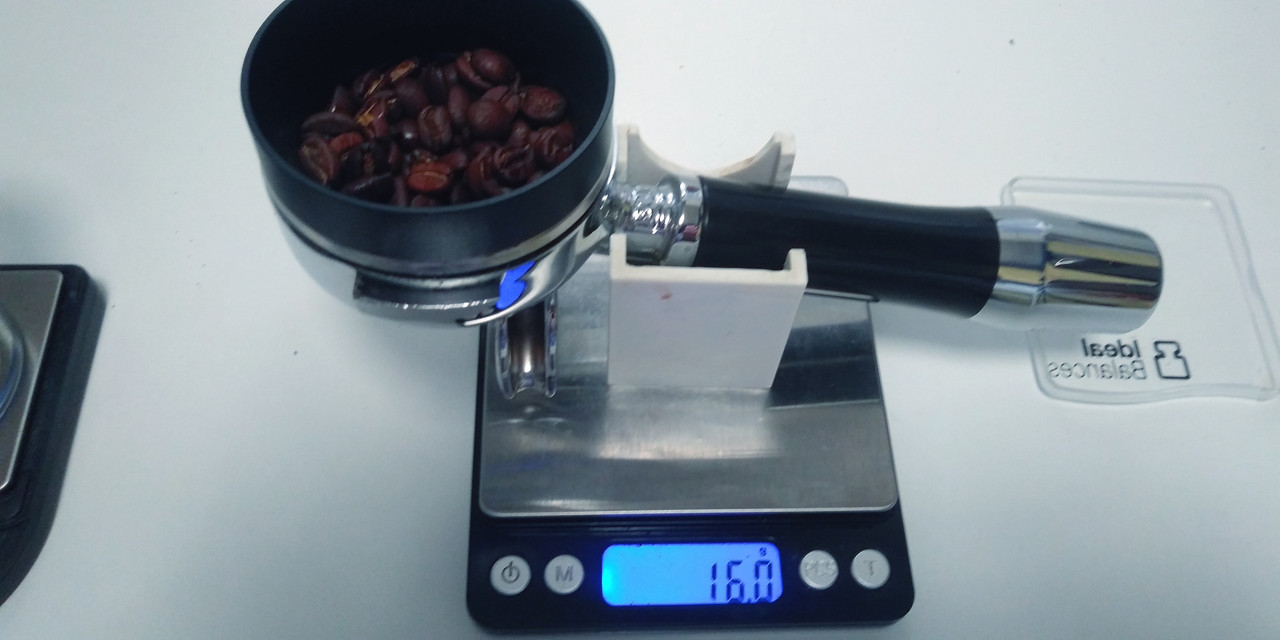

Para el ensayo he utilizado dos balanzas, una con resolución de centésima de gramo y otra de décimas de gramo, esto significa que en la segunda, por la propia capacidad del aparato de medida, errores de 0,1 gramo se considerarían aceptables. Además he usado un soporte que me fabrique en su día, para cuando tenía que pesar la dosis en filtro, y un embudo magnético que tenía por aquí.
La relación de pesos, antes y después de moler, han sido
Con el molino en la posición 11
1ª 16 ---- 14,95
2ª 16 ---- 15,95
3ª 16 ---- 16,00
4ª 16 ---- 16,00
En todos los casos el café en taza salía rápido, pero no era eso lo que me interesaba saber. Queda muy poco polvo adherido al vaso.
Mañana trataré de averiguar dónde están esos 1,05 gramos que se han perdido al principio.

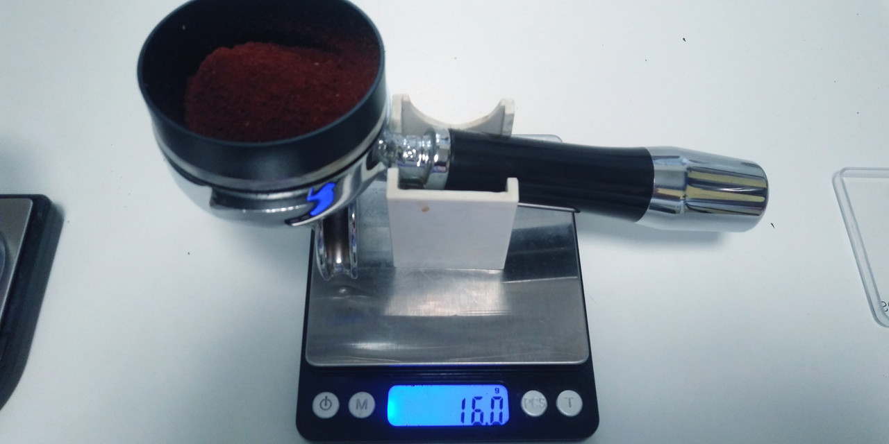

Con el molino en la posición 9 y moliendo directamente en portafiltros
1ª 16 ---- 16
2ª 16 ---- 16
3ª 16 ---- 16,1
He molido directamente sobre el porta y la sensación es que el resultado es muy uniforme, sin grumos y muy suelto.
En el proceso de soplado se nota que se vence una resistencia hasta un instante, a partir del cual se libera todo el café atrapado en la salida. Se puede apreciar en el vídeo. No mancha nada fuera del embudo.
No lo he sometido a ninguna rutina adicional, solo nivelar y tampear. Tal vez por eso se acostumbra uno muy rápidamente.

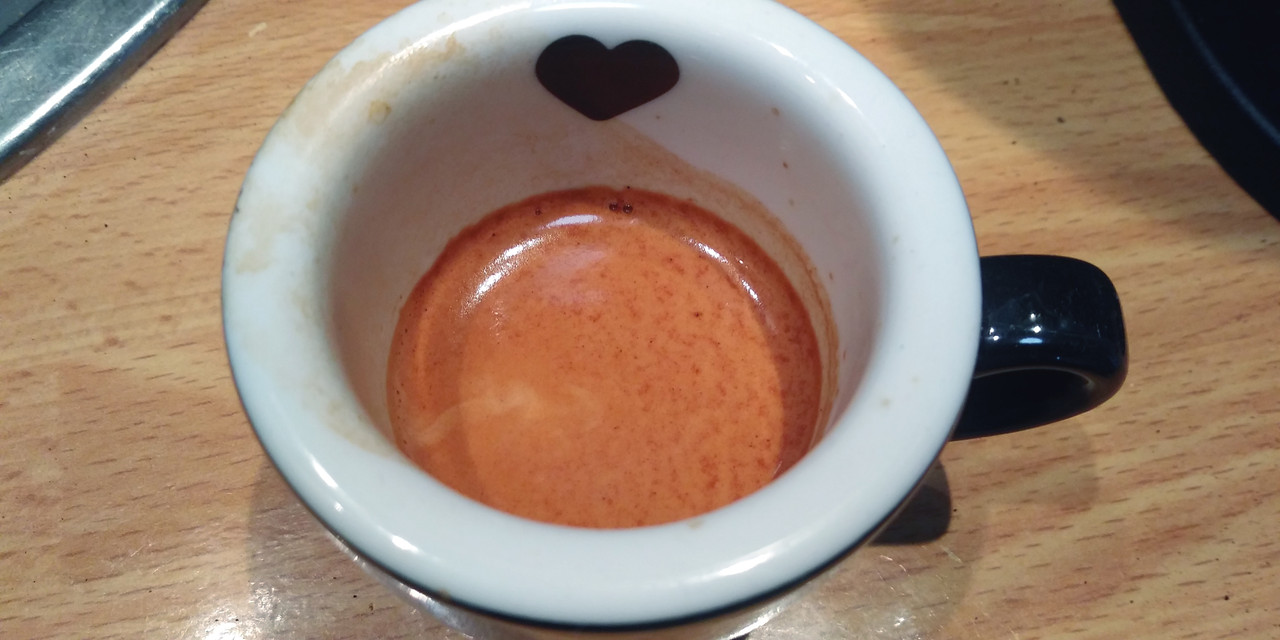

En esa posición ya entra en tiempos, con este café, 16 gramos para dos tazas de 17 en 28 segundos. La taza está sucia porque no la he fregado entre ensayos

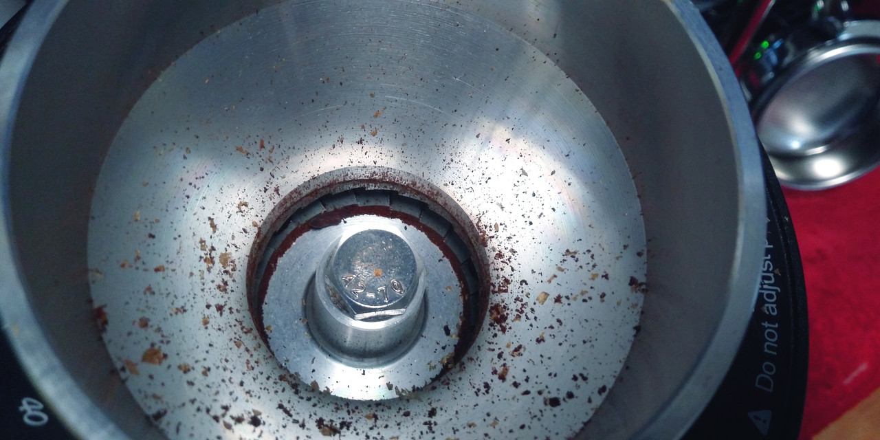

En la entrada del grano queda algo de polvo pero nada excesivo.
La goma del fuelle sí parece un poco cochina y se queda adherido algo de polvillo. Tal vez por nueva.
He hecho una prueba anti-popcorning y puede ser mejorable.
