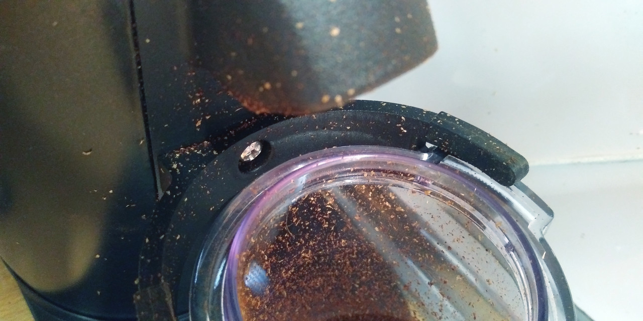

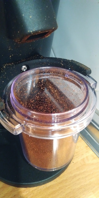

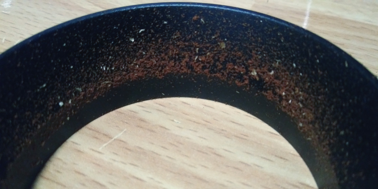

Se me había olvidado comentar que no llegaba a comprender cómo en algunas revisiones se decía que el molino es algo sucio. Sobre el porta apenas se liberan partículas usando el embudo, siempre que se sople con el fuelle de manera razonable. Esta es toda suciedad que queda fuera del filtro
Sin embargo, sí es cierto que al utilizar un paso intermedio, como es el vaso, y moler para filtro, es más sucio y queda algo adherido al vaso.
y algo, muy poco, en la horquilla y alrededores. Como veis, nada excesivo
