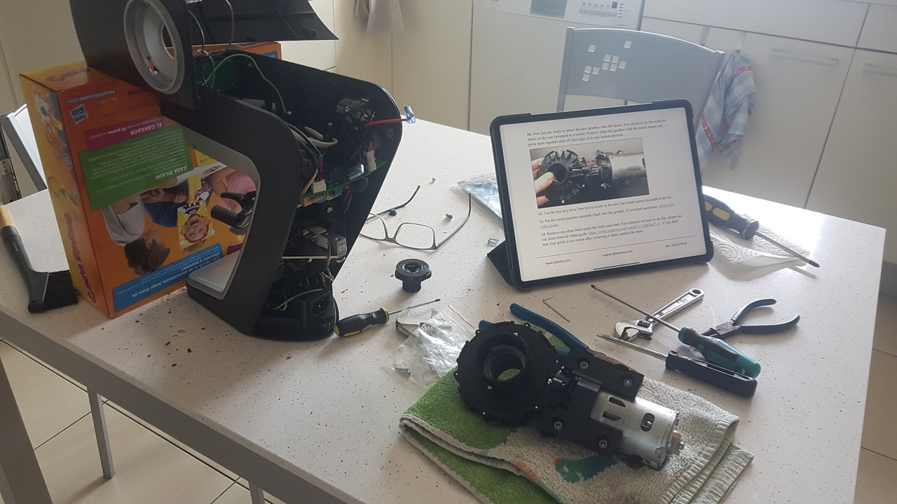

Bueno, por suerte ya está arreglado mi molino, como he indicado en otro hilo. Después de abrirlo realmente no tengo mucho que contar. Simplemente he recibido la pieza, la he cambiado según las instrucciones y ya está. Me ha costado un poco más de tiempo hacerlo ya que no tengo ninguna costumbre de hacer estas cosas. El video explicativo duraba unos 8 minutos y a mi entre unas cosas y otras me ha llevado una hora. Pero realmente no es complicado, incluso un molino con tanta tecnología como el Sette no es muy complejo, un motor unido a unas muelas y luego la electrónica enchufada.

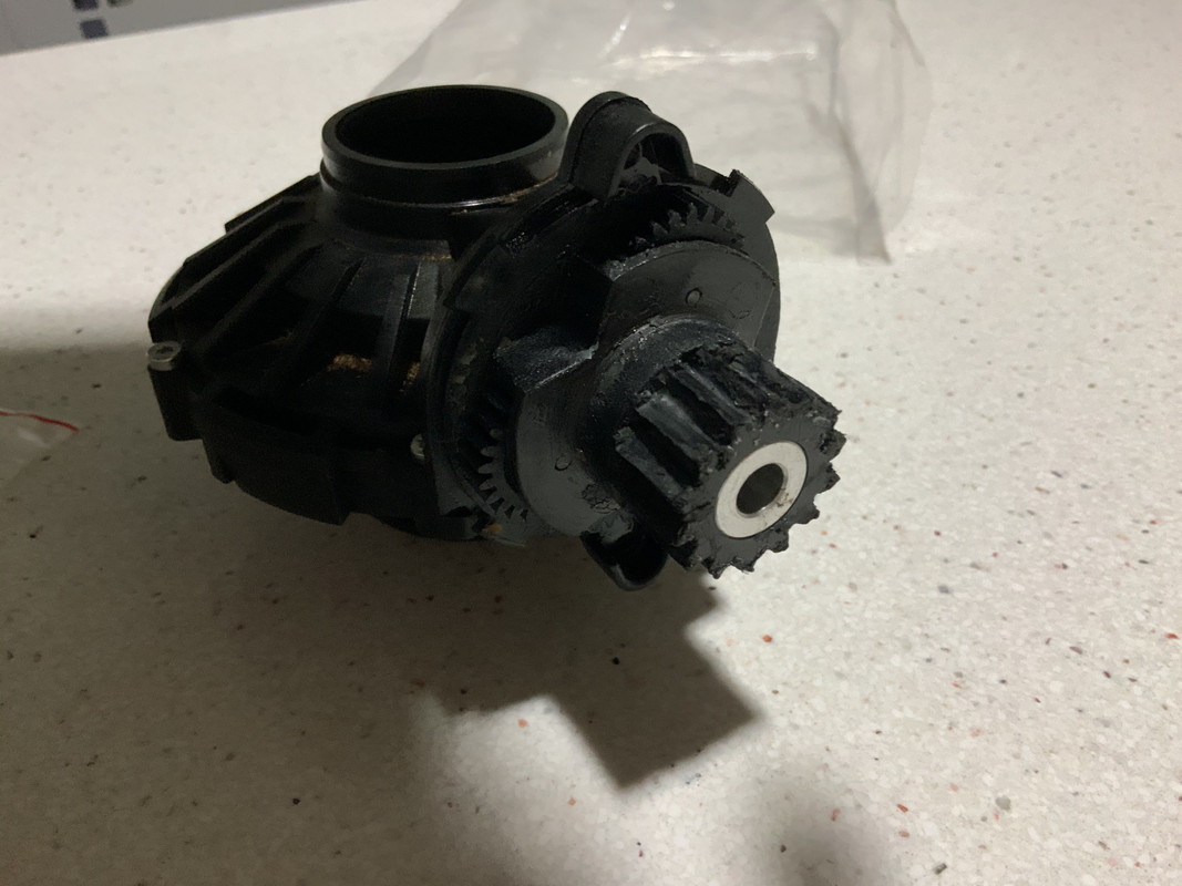

Finalmente la pieza me llegó de la página Coffeetech, que está situada en Barcelona. He cambiado sólamente lo que se llama Gearbox, que es la muela superior con el conjunto que la envuelve, todo eso va atornillado a la pieza que soporta el motor. Es esta...

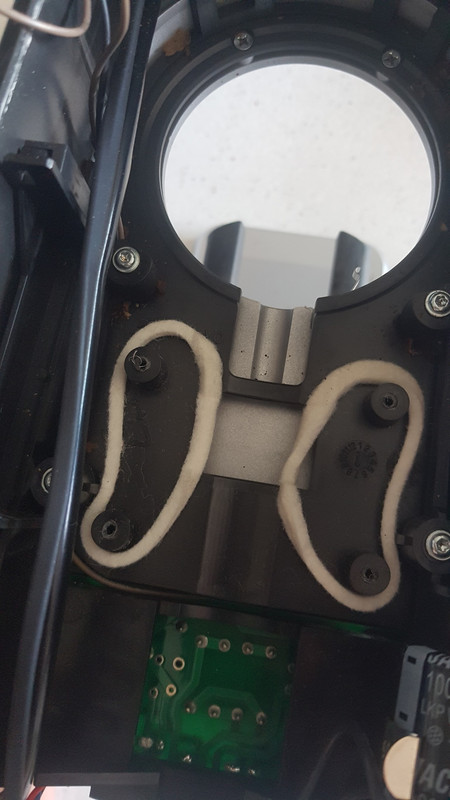

No hay mucho que contar después de abrir el molino. Lo único que me ha llamado la atención son los dos fieltros que están situados debajo del motor y supongo que sirven de apollo al mismo, la verdad que para qué mentir, es muy cutre ese detalle
Bueno el problema de desgaste se reduce únicamente a esta parte que es la que trasmite el movimiento del motor a la muela inferior, lo que pasa que es más fácil cambiar todo el gearbox que ensamblar esa pieza al conjunto
En las instrucciones te remarca varias veces que si has puesto una arandela para subir la muela inferior que la vuelvas a quitar ,el motivo que dan es que el gesrbox de 2018 queda un pelín más bajo que el de 2017 que era el mío. Yo sinceramente pienso que al ser la muela superior totalmente nueva pues muele como al principio. Yo he quitado la arandela y me vuelvo a mover en el número 9 de ajuste para expreso.

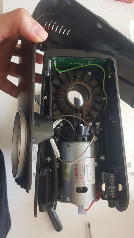

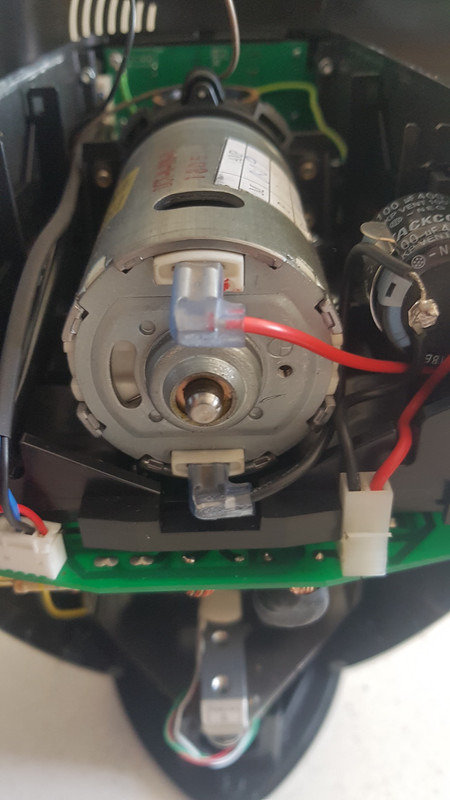

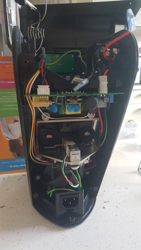

Dejo simplemente más fotos del molino por dentro. Lo único que no he podido hacer es desenchufar dos cables que van cogidos a la tapa y sirve para uno de los sistemas de seguridad que impiden que el molino se active, me estaban muy duros de sacar y he tenido que poner la tapa así de lado con cuidado y poner y quitar todo. Nada, dejo unas fotos, no ha sido difícil y el molino vuelve a estar como nuevo, si a alguien le pasa el mismo problema que me pregunte, 42 euros la pieza puesta en casa. Bueno de paso decir que maxicoffee no me vendía las piezas hasta final de junio, vete a saber por qué porque Baratza me aseguraba que estaban disponibles y que si hacía falta las enviaban urgentemente. Finalmente en Barcelona tenían la pieza y llegó en pocos días
