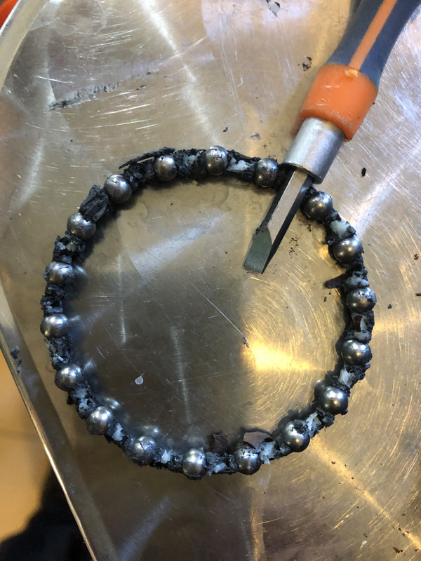

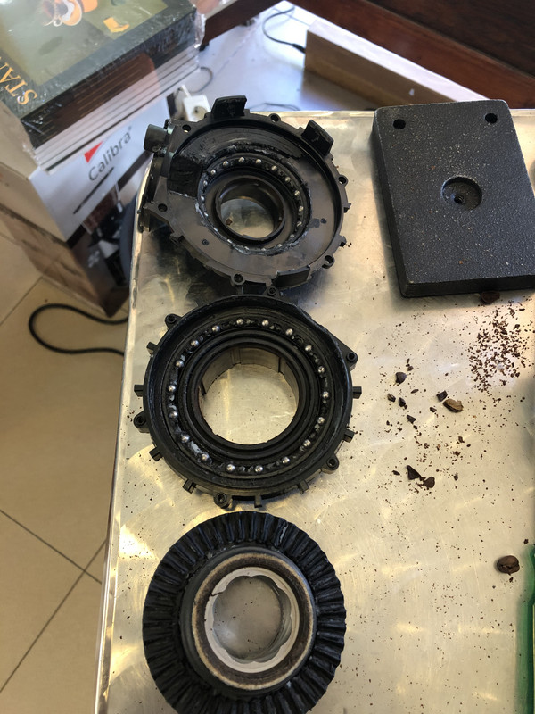

Bueno pues al final me decidí a desmontarlo, coincidiendo con un ruido y vibración totalmente anormal.He intentado separar la pieza del engranaje para ver si está deteriorado y de momento ya me he cargado una pestaña. ¿Alguno lo ha abierto sin tener que reventar las pestañas?
#36614
27 Ago 2020, 18:07
02 Jun 2020, 00:04
Me están entrando unas ganas de desmontar el Sette.
Pues yo no las rompí de milagro porque estaban duras de cojones. En coffehit.co.uk tienen la pieza completa a precio de derribo, no sé los gastos de envío a cuánto sube

¡Gracias Módeno! . Al final me puese bruto y lo destripé. El interior del cojinete esta bien salvo una de las anillas de plástico donde se fijan las bolas que esta roto . El rodillo está un poco deteriorado. En definitiva, lo comentado ya por aquí, no es de extrañar que eso acabe vibrando como un demonio, especialmente si molemos fino y grano duro
ImagenImagenImagen

Vaya, sí que has ido lejos @Caturro con el desmontaje! Ya se ve el rodillo desgastado, exactamente igual al mío. Bueno, yo cambiaría toda la pieza entera motor y assembly, ya puestos... Gracias por compartir!
