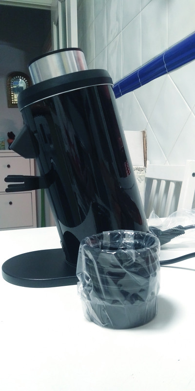

Por qué poner una pieza 3D anti popcorning? Si encima del fuelle hay una tapa. Y no sale nada fuera.
Perdonad mi ignorancia pero no entiendo el por qué de esa pieza.
No me ha gustado que la última parte, la que sale con fuelle, se ve más fina que el resto. Y que cuando muevo el dial, las muelas cambian de posición. Y hay que volver a buscar el 0. Que es aproximado. Para que se vuelvan a ajustar.
Por lo demás lo veo muy bien.

Según he entendido yo, la pieza anti popcorning sería no tanto para que no se escapen granos del molino, sino para que la llegada a las muelas sea más progresiva y buscar que no quede alguno saltando mientras se muele, para que la molienda resultante sea más uniforme. Si no es por eso que alguien me corrija sin problemas ok?

Ok. Entiendo que será por eso. Entonces es un must have del molino.

Una pregunta, alguien sabe dónde se pueden encargar puedas 3D cómo el anipopcorning o el marcador del punto de molienda?

Tenemos un grupo de Telegram "Comunidad G-IOTA" si quieres puedes unirte y compartimos opiniones. Allí hay un compi que los hace. También hay gente que lo ha encargado por otro lado, allí está toda la info.

Te pego aquí el anclado que tenemos en el grupo con la información del G-Iota:
Si no me equivoco son estas las supuestas mejoras , imprimibles en 3d:
- Indicador del punto de molido con flecha y agujero
https://t.me/c/1427781174/8138
- Indicador del punto de molido sujeto a boca de salida del café
https://www.thingiverse.com/thing:4833793
- Base para inclinarlo 10°
https://www.thingiverse.com/thing:4883904
-Varios tipos de evitar el efecto rebote ( antipopcorning)
1.- https://www.thingiverse.com/thing:4863492
2.- https://www.thingiverse.com/thing:4901872
3.- https://www.thingiverse.com/thing:4866236
- Rompegrumos ( ojo que hay que abrir y desmontar el molino , cuidado por tema de garantías )
1.- Adaptador para montar el clusher del mythos one . Sería esta pieza y la pieza del mythos one montadas juntas
https://www.thingiverse.com/thing:4873784
Última mejora , pieza para acercar el vaso a la salida del molino :
https://www.thingiverse.com/thing:4910049
Mejora no imprimible en 3d:
1.- Antipopcorning metálico fijado al tornillo de la muela inferior .
https://ekspresdokawy.pl/pl/o/tarcza-g-iota-10400.html
Repositorio de mejoras del G-iota :
https://www.notion.so/DF64-G-iota-Repos ... 1d3959f360
Canal YouTube mods y mucha info G-iota (Df64)
https://youtube.com/c/CaffeMartellaSingapore
Video para buscar el punto 0 o roce de muelas
Vídeo de lo primero que debes hacer al recibir tu G-iota (df64) nuevo :
