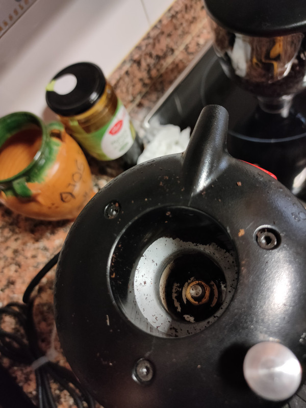

By osona
#42930
Acaso unas fotos o mejor un vídeo???
Es que no lo entiendo, ya que el sistema es muy simple,
Cuando lo has recibido, había muestras de haber sido probado, o era virgen??
By osona
#42934
Paquinu escribió:
07 Ene 2021, 16:17
Pues veo lo mismo que cuando le quito la tolva al mio, por tanto no atino a que puede ser.
Jolín, con la de Compak que se han visto por aquí, NUNCA antes había aparecido un problema como el tuyo y menos siendo nuevo.
Te vuelvo a preguntar si era virgen o tenía síntomas de haber sido probado???
A ver si alguien más experto puede aportar luz al problema, ya que indicarte que te pongas en contacto con fábrica o algún colaborador del foro que entienda y maneje esos molinos, siempre estás a tiempo.

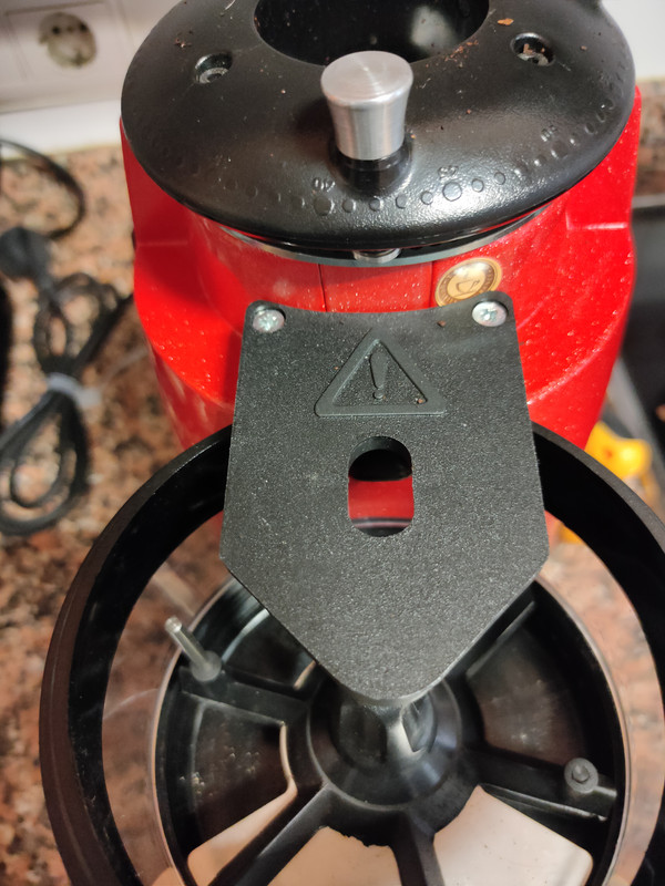

By osona
#42936
Paquinu escribió:
07 Ene 2021, 16:25
Imagen Esa tapa de signo de peligro que es?
Esa tapa no es más que un "protector/aviso" para que accidentalmente, nadie meta el dedo en la boca de expulsión mientras el molino está en funcionamiento.
