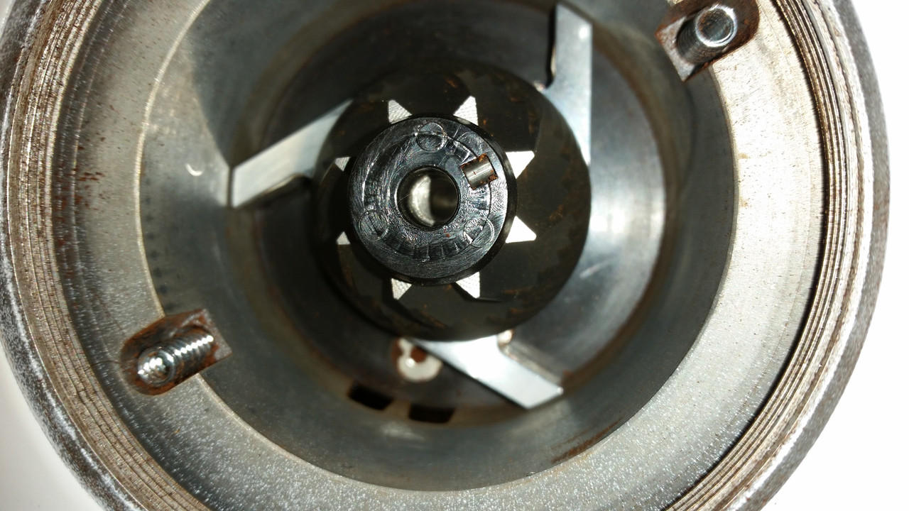

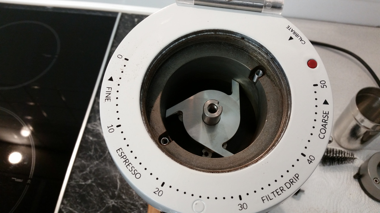

Creo que no funciona. En mi opinión, el Niche es un molino muy simple: muelas, motor y reductora estándar vestidos con un cuerpo nuevo. Lo que marca la diferencia, claramente a su favor, es que el alojamiento en el que cae el café molido es un cilindro hueco que no tiene rincones en los que se pueda alojar parte de ese café. Para conseguir que salga todo al exterior, hay una especie de hélice plana de tres alas (gracias a @TerceraBandera por las fotos)
que lo empuja para que caiga. Sería muy parecido al funcionamiento de una bomba rotativa.
Esto hace que, en cada giro de las muelas, salgan tres porciones de café más o menos compactado por el giro y con distinto tamaño de partículas entre las primeras y las últimas. Por eso hay que homogeneizar.
