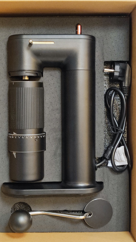

Desembalaje
El molino, como es lógico, viene muy bien protegido y al abrirlo da una sensación de que tenemos entre manos algo muy pensado y cuidado. Primero aparece el manual de instrucciones, por cierto, y contraviniendo las normas de la UE, solo en inglés; no sé por qué la mayoría de los fabricantes piensan que todos los aficionados al café saben inglés.
Luego está el bloqueador para desmotar las muelas
Y por fin el molino, con los dos módulos principales separados.
Los materiales, mayoritariamente aleación de aluminio con un recubrimiento superficial del tipo resicoat o similar, se ven muy robustos y prometen ser muy duraderos. En mano noto el conjunto más pesado de lo que esperaba, más de 3 kilos, lo que aparentemente le da una buena estabilidad.
En las cámaras interiores noto un olor desagradable de piezas recién mecanizadas. El colector de café molido lo he limpiado, siguiendo las instrucciones, con agua jabonosa y ya no huele pero la cámara de molienda sigue oliendo algo. Como no tengo café suficientemente malo como para pasarlo para eliminar olores y no quiero utilizar limpiadores no autorizados, de momento lo dejo sin limpiar (y sin utilizar).

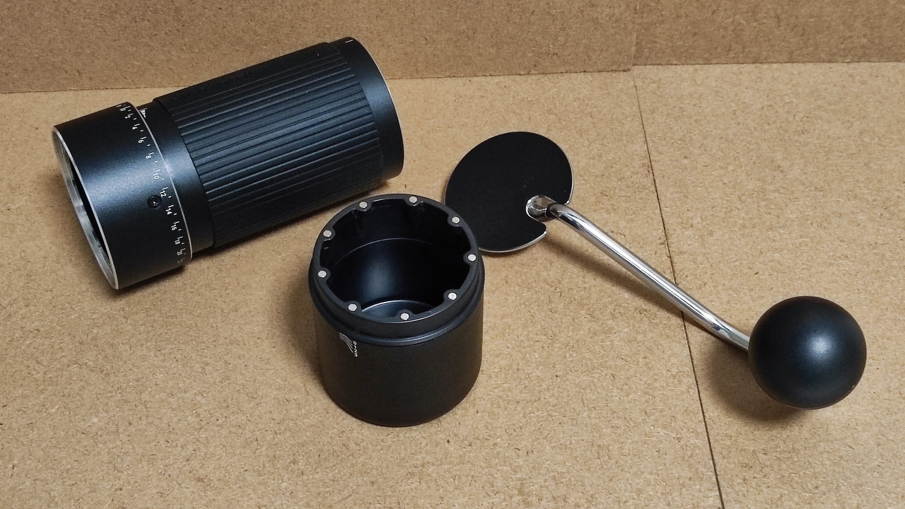

Módulo manual
Está formado por tres conjuntos, cada uno de ellos con sus subconjuntos correspondientes

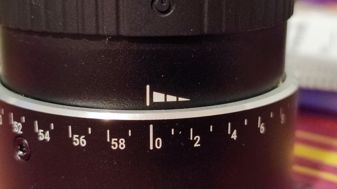

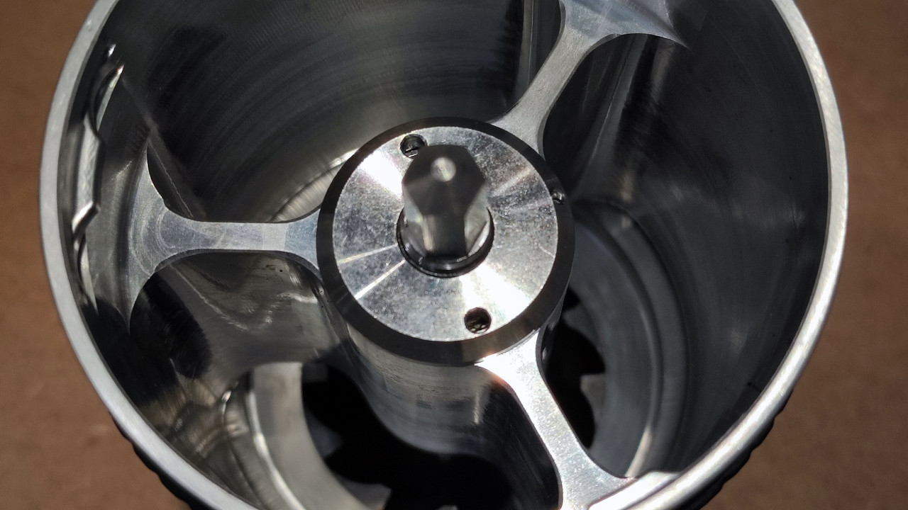

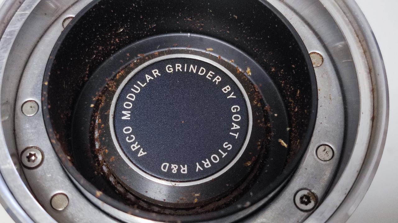

- Cuerpo de aluminio, en el que está fijada la muela cónica fija de 47 mm. En su núcleo central se aloja el subconjunto formado por la muela móvil, de 32 mm, y diferentes separadores y piezas de ajuste axial. En la parte superior del cuerpo de aluminio hay tres muescas salientes hacia el interior que servirán para fijar el módulo a la base motor.
Importante: el conjunto manivela no hace tope con esas muescas como yo me temía después de ver algún vídeo, sino con un resalte en el eje del conjunto móvil.
Me parece que las tres nervaduras radiales no solo sirven como apoyo firme al conjunto móvil, dando al chasis mucha consistencia, sino que además podrían servir como “distribuidor de granos” cuando está conectado a la base eléctrica. Con un uso manual no lo veo necesario

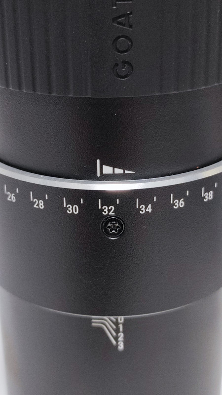

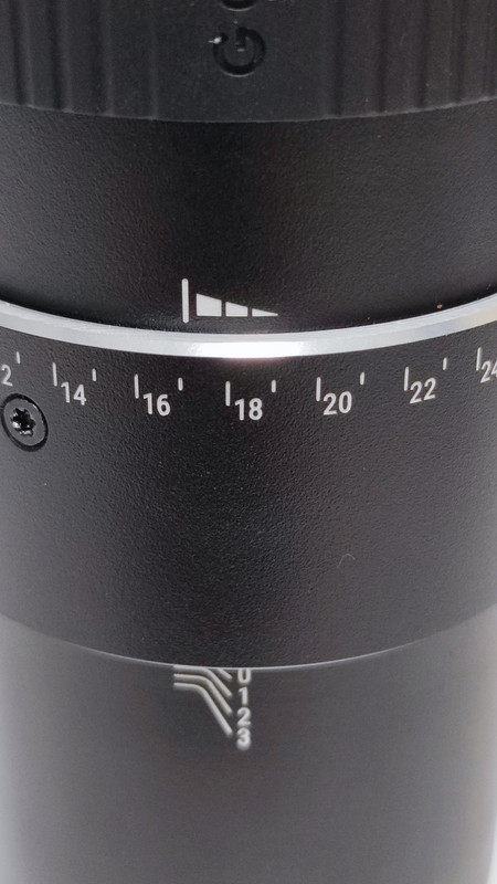

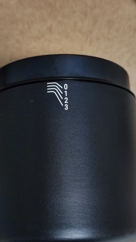

En la parte más baja del cuerpo está el punto “0” y el anillo de ajuste con la escala graduada de 60 pasos.
La capacidad total de la cámara de premolido es de 50 gramos, mucho más que otros molinos manuales similares.

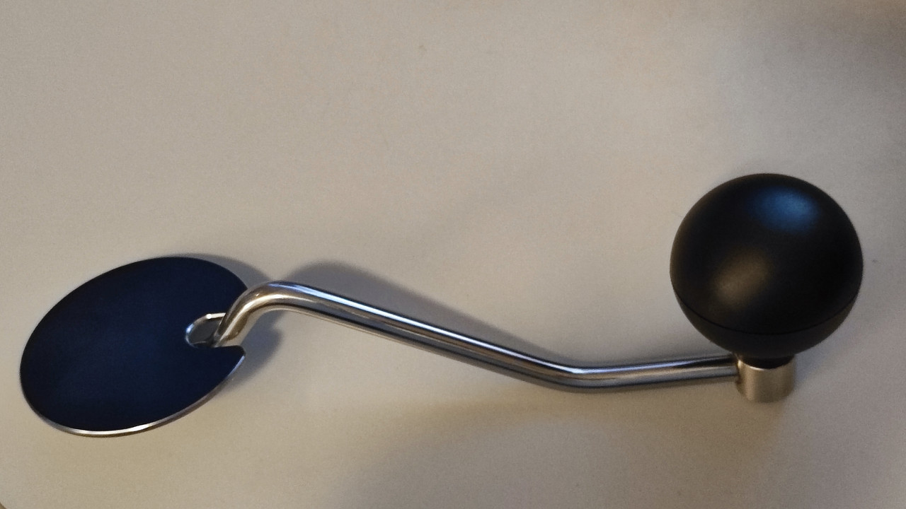

- Conjunto manivela, totalmente de acero excepto la manilla, que es de plástico. Un hexágono interior de 6 mm se encarga de transmitir el giro al subconjunto móvil.

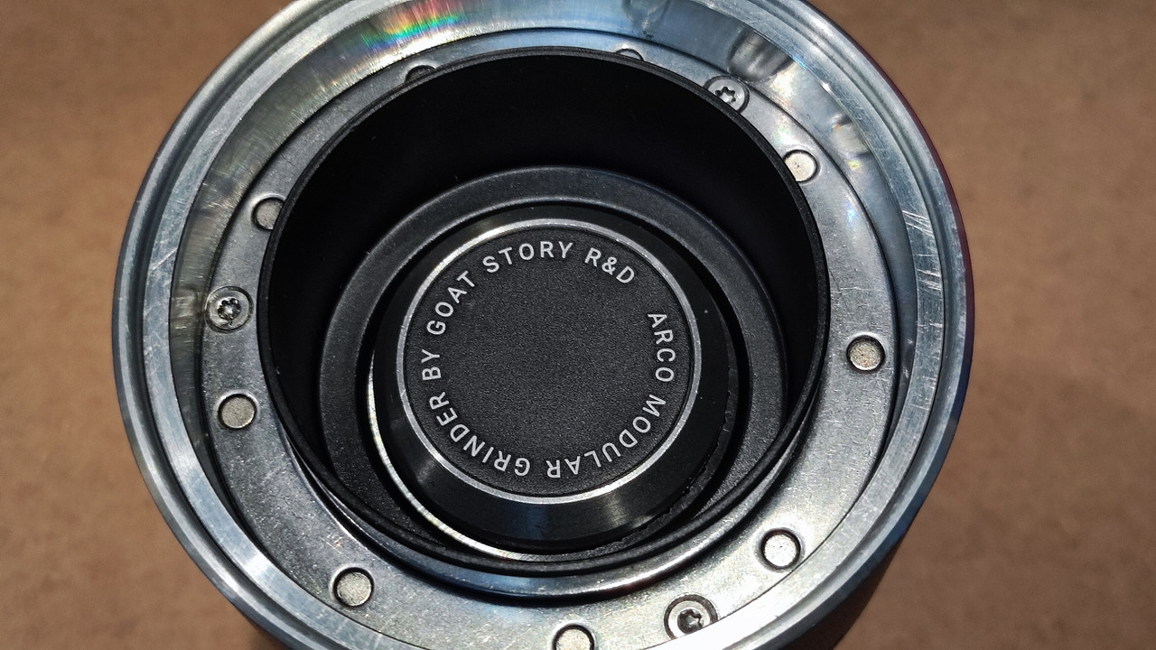

- Colector de café molido, De aluminio con un revestimiento interior de plástico (al parecer para reducir la estática) y 9 imanes para ensamblarlo al cuerpo de aluminio.
Además, con un diámetro exterior rebajado a 58 mm, encaja perfectamente en los filtros de ese diámetro.
Tiene una pequeña escala de 4 pasos que nos indica en qué vuelta del ajuste nos encontramos. 4x60=240 pasos

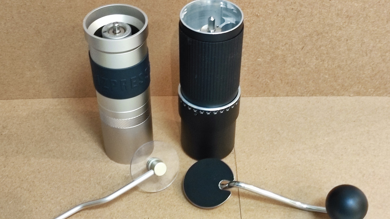

Por compararlo dimensionalmente con algo conocido, he hecho una foto en la que se puede ver que los tamaños del ARCO manual y el 1Zpresso JX-Pro son prácticamente iguales.

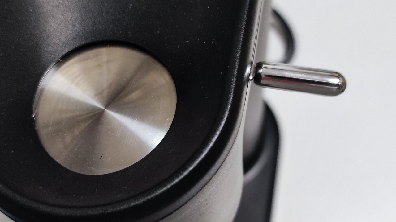

El módulo eléctrico alberga en su interior un pequeño motor de 200W. Como no conozco otras características del motor y no he desmontado aún la base, ignoro si tiene algún sistema reductor hasta el eje de transmisión pero, según el manual, la velocidad de trabajo es de 360 rpm.

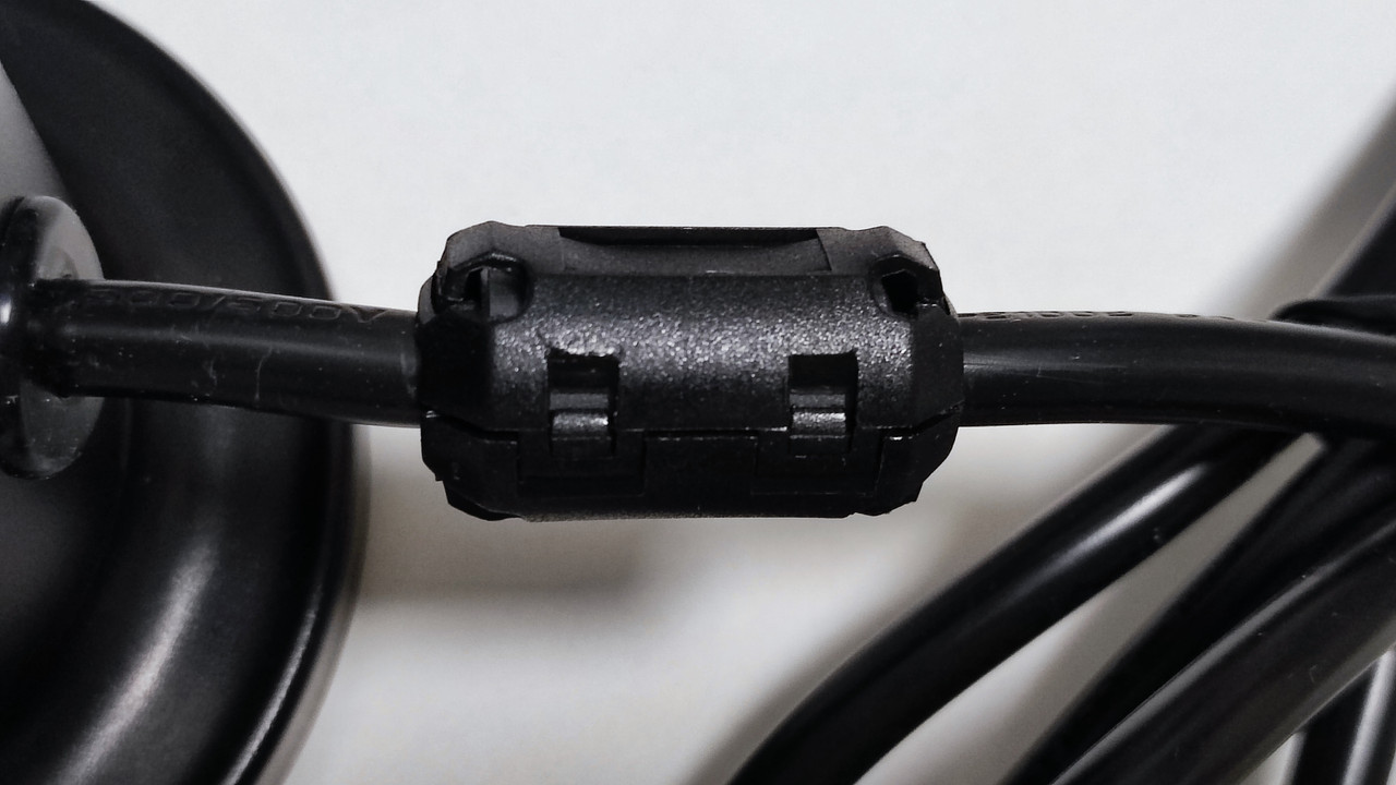

El portafusible, o tal vez se trate de un supresor de interferencias eléctricas, se encuentra en el propio cable de entrada, lo que ahorra espacio en el interior de la base.
El cuerpo tiene un diseño muy esbelto, minimalista y elegante, sin concesiones gratuitas a nada que no sea de utilidad.

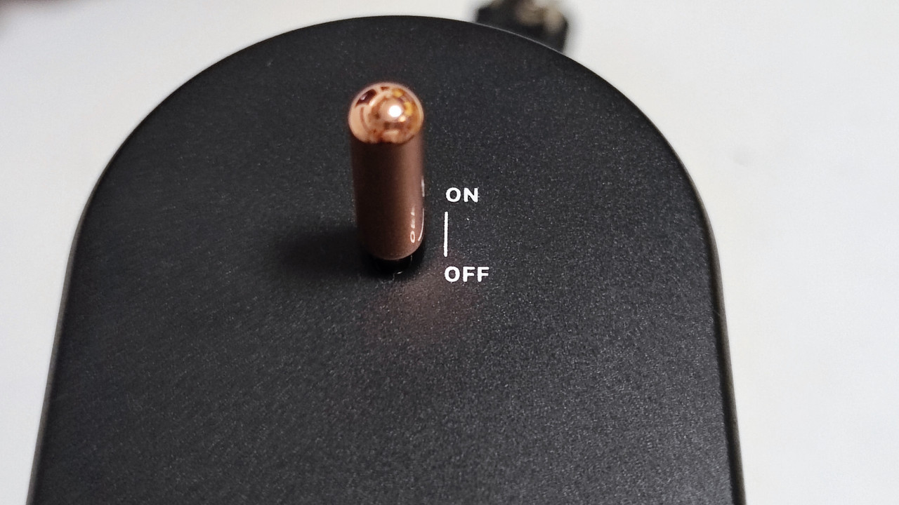

El interruptor se aparta de la uniformidad predominante en casi todos los molinos y que va desde la estética “guerra de Corea” a los “modernos” pulsadores LED.
La palanca de apertura y cierre de la cámara de entrada del café tiene el mismo diseño.

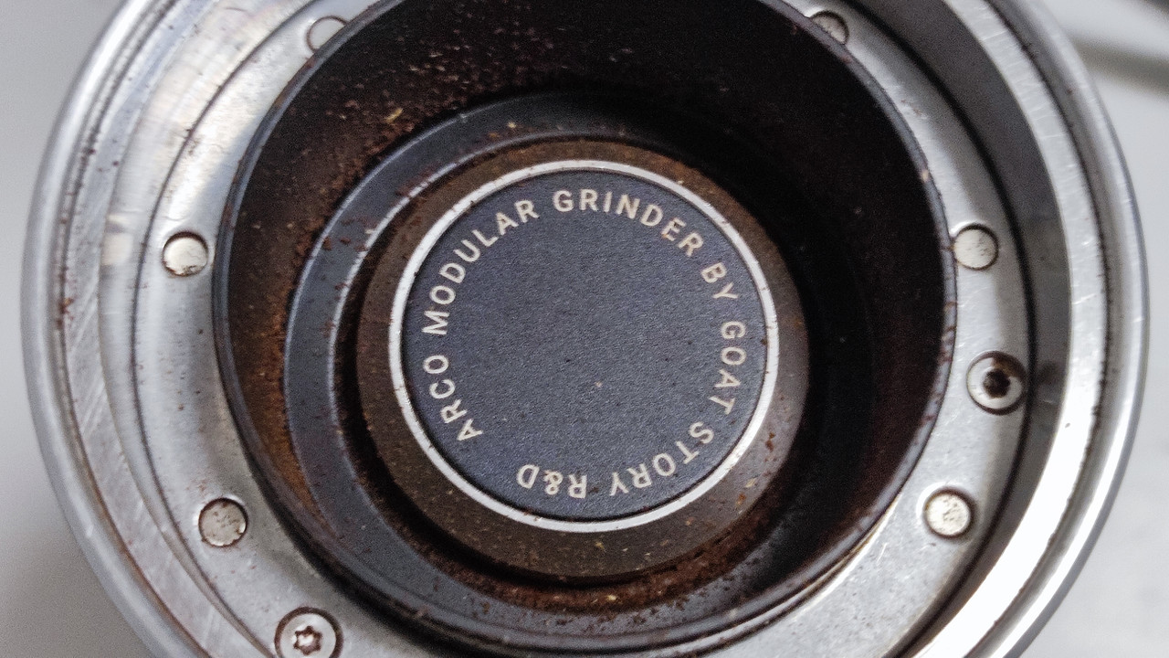

En la parte superior de la cámara hay una pieza que parece tener el objetivo de dispersar el grano en su caída al módulo de molienda.
La unión y anclaje del módulo de molienda con la base se hace por medio de un sencillo y eficaz sistema de bayoneta de tres muescas a 120º

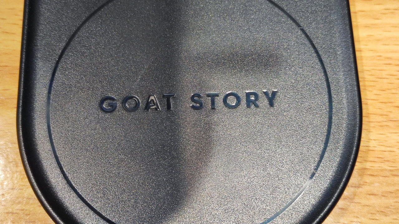

En la base del módulo motor aparece visible la marca del molino.

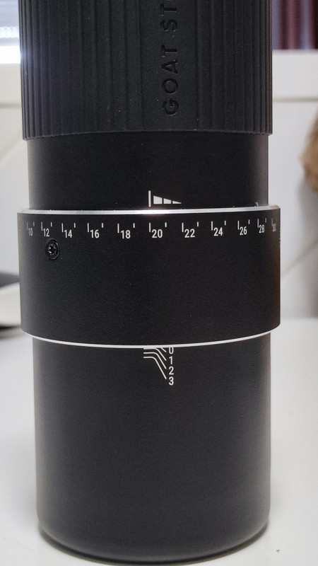

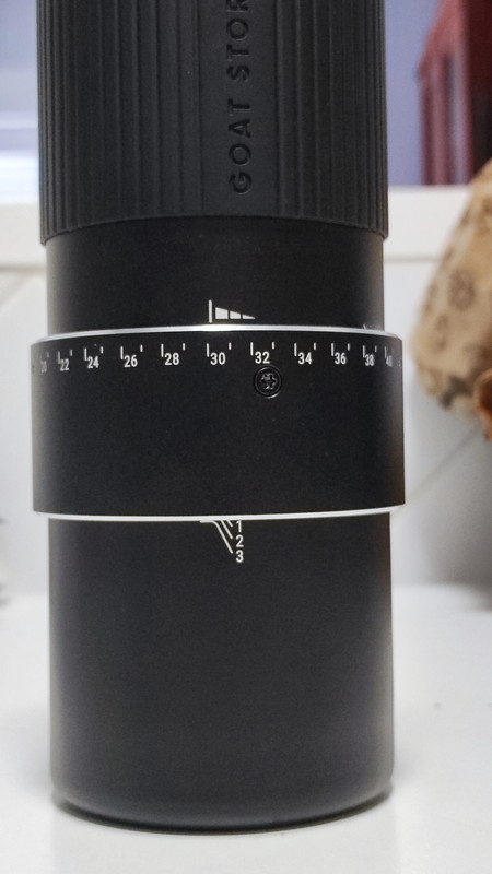

Empecemos por los ajustes. La rueda del molino hace tope en el punto 0, aunque las muelas siguen girando libremente. Supongo que el fabricante le ha puesto un tope de seguridad para evitar problemas pero eso hace que el 0 no coincida con la posición más cerrada de las muelas.
Las recomendaciones de ajuste hay que tomarlas con cierto escepticismo. Mi primera molienda para espresso me parecía muy gruesa y he podido comprobar que lo es.

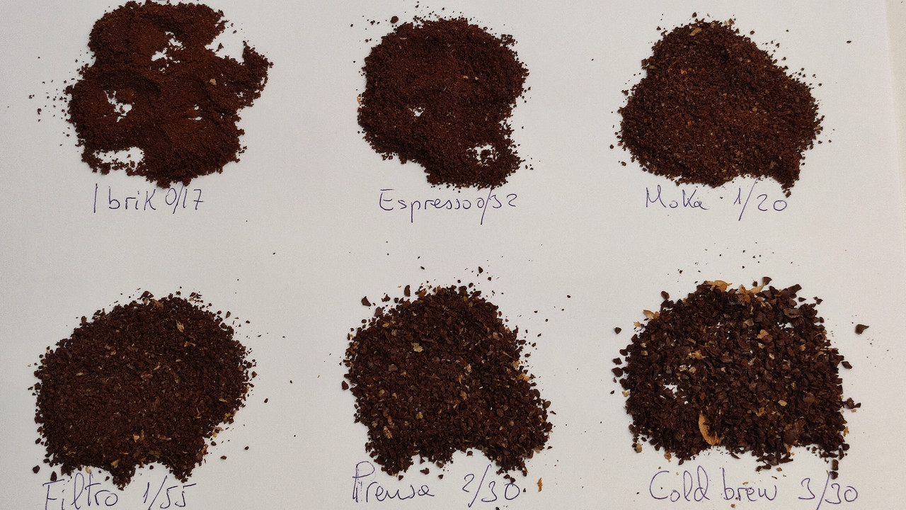

Aquí pueden verse los diferentes ajustes y los grados de molido. ¡Ojo no siempre coinciden tan exactamente el 0 y los puntos del dial.

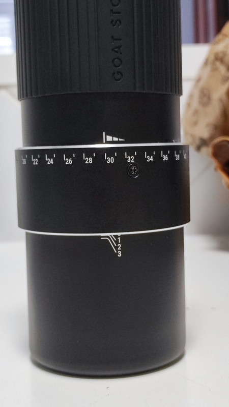

He empezado moliendo para ibrick, punto 0/17 (recomendado 0/0 a 0/35). Me parece demasiado grueso.
Para espresso recomiendan entre 0/30 y 0/60. He molido en 0/32 y también es demasiado gruesa.
Para moka está entre 1/0 y 1/40. He molido en 1/20
Para filtro entre 1/30 y 2/20. He ajustado a 1/55. Aquí me parece que sí está bastante bien.
Para prensa francesa entre 2/0 y 2/60. He molido a 2/30
Y para cold brew entre 3/0 y 3/60. He molido en 3/30 y de nuevo me parece muy grueso

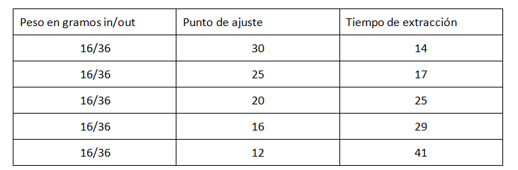

El paso siguiente ha sido ajustar para espresso y medir tiempos. He utilizado siempre 16 gramos para sacar 36 en taza y esta ha sido la tabla de tiempos. No es muy fiable porque la muestra es pequeña y porque, para no calentar demasiado el motor, he alternado molienda manual y eléctrica.
Por supuesto estos tiempos son para este café y será diferente para cualquier otro.

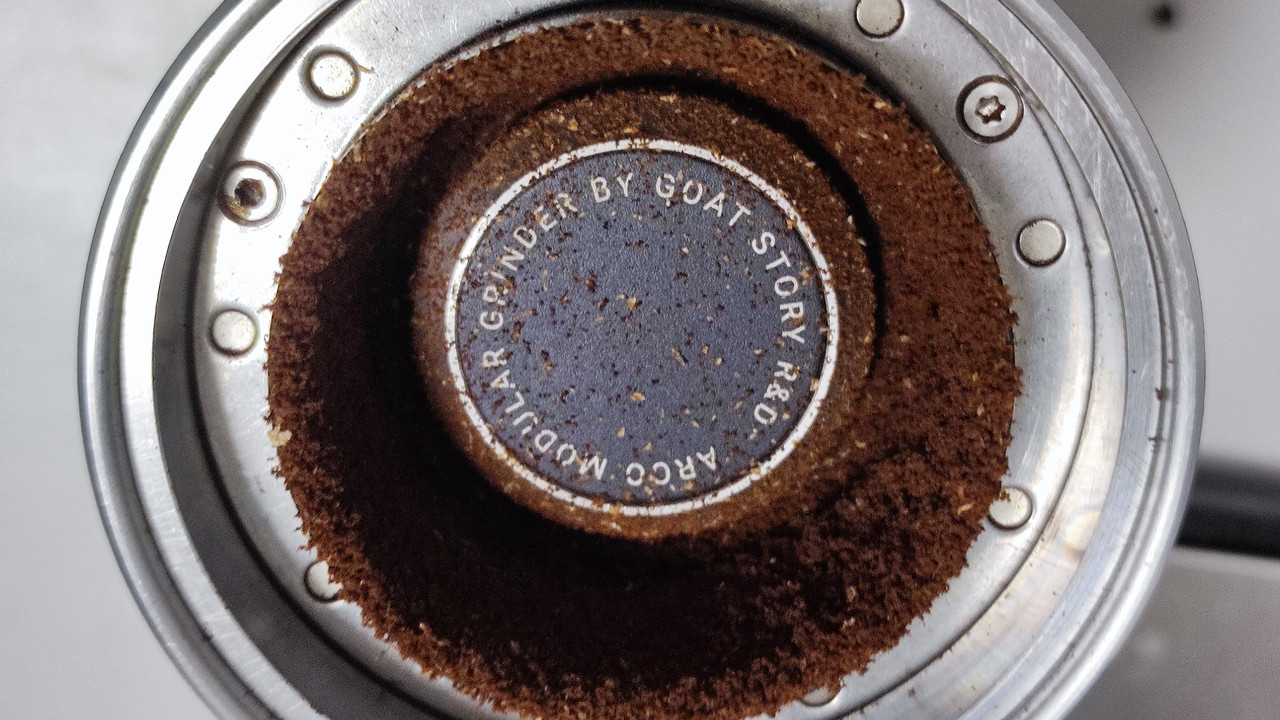

Como decía anteriormente, la electricidad estática cuando se muele con la base eléctrica es enorme y queda adherido hasta casi 1 gramo de polvo de café.
Haciendo RDT se elimina casi por completo, pero entonces hay que hacer, sí o sí, WDT.
