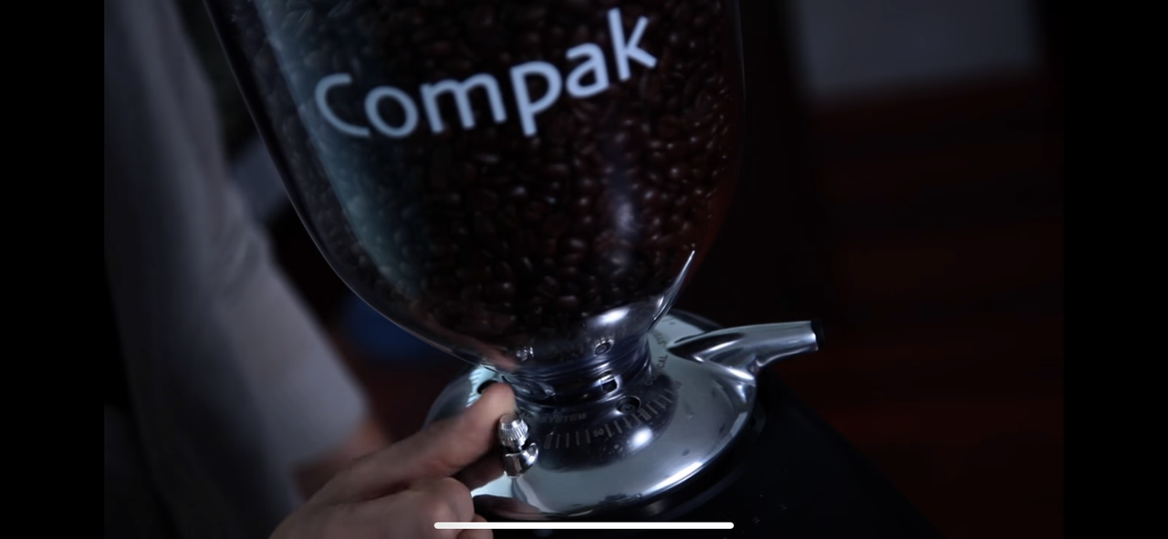

Me han dejado este molino (lo tenían de reserva en un bar) y resulta que el regulador costaba mucho de mover y ahora directamente está bloqueado.
He desmontado el plástico de arriba como indica el manual pero el portafresas digamos no se mueve ni un milímetro ni encendido ni apagado Alguna idea?
Gracias

Holaa, entiendo que has aflojado el tornillo este
Y despues de eso has intentado girar y nada…
El problema viene encque a veces (muy probable) se haya usado cafe torrefacto y este todo lleno de pringue y en la propia rosca… y que se saque haciendo fuerza… no queda otra
Despues si consigue salir intenta limpiarlo todo bien la guia de la rosca…
