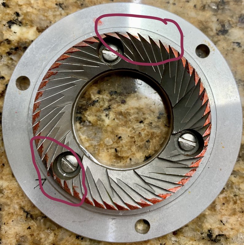

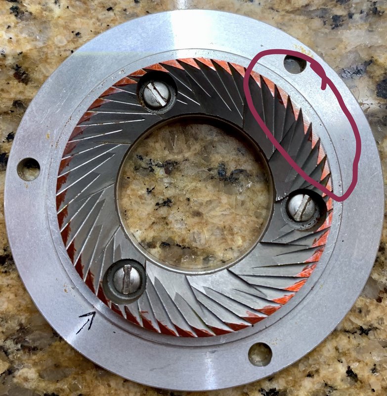

Buenas, he estado dedicandole más tiempo estos días. Me han llegado las muelas nuevas y he vuelto a realizar la prueba de alineación con más calma. Creo que el origen del probleme puede venir de ahí y no de las muelas en sí, aunque esta prueba la he hecho con las muelas nuevas, ya que las había comprado.
Os voy dejando unas fotos:
1. La muela superior previa a la prueba:
2. Resultado tras la prueba, marco en el círculo en punto donde el marcador se ha borrado
Me parece que la des-alineación es muy pronunciada, apentas una pequeña parte de la muela entra en contacto. Entiendo que esto podría hacer que la parte que no está en contacto esté moliendo con un grosor muy distinto, y que los momentos donde se atasca el molino pueda venir de esto tb.

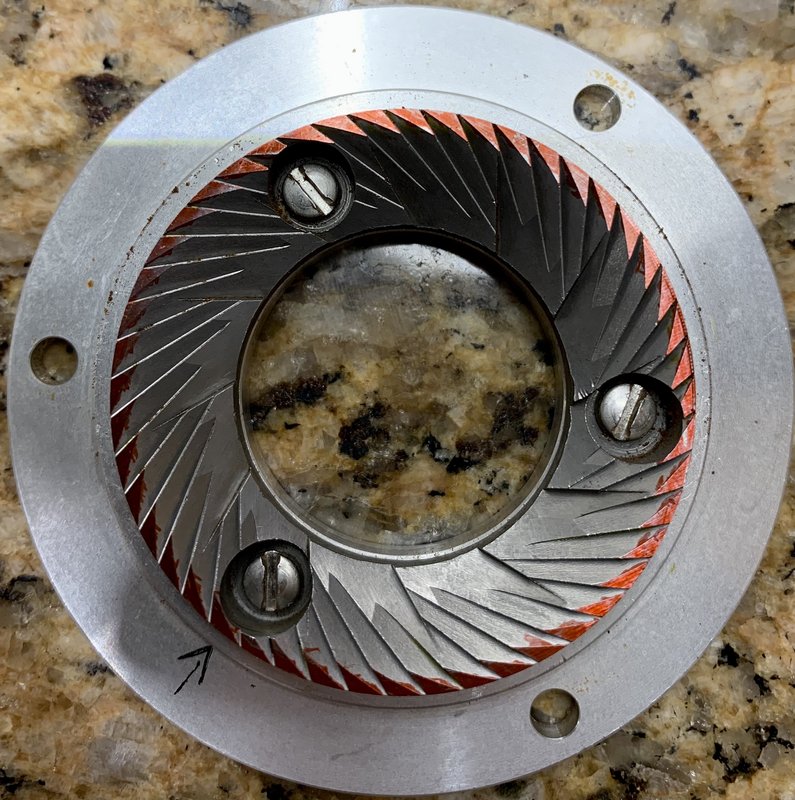

3. He intentado corregir esto poniendo una lámina de papel de aluminio doblada debajo de los dos tornillos restantes. Tras unas cuantas pruebas este fue el resultado (puede que no se aprecie muy bien por la luz, pero las zonas marcadas tenía un contacto muy evidente):
Dejo un video de como llevo las muelas al roce para que me digáis si es la forma correcta.
https://vimeo.com/792255990
La corrección ha sido muy escasa, y sin embargo la molienda ha cambiado mucho, he conseguido moler hasta el punto de ser capaz de ahogar la cafetera expresso. Seguiré intentando corregir la alineación, aunque no se se tengo el conociemiento suficiente para hacerlo. Me sorprende mucho semejante desalineación, no tengo ni idea de como se ha podido producir, o el efecto que puede tener a largo plazo en el molino.

Me alegro de que la cosa esté mejorando! Muy mala alineación si…incluso tras calzar con laminitas.
Algo que no me gusta nada de estos molinos es que el montaje del portafresas superior (los 3 tornillos que lo fijan) cambian la alineación. De esta forma da miedito limpiar el molino. Además ojo con el orificio donde encajan, pues es bastante endeble.
