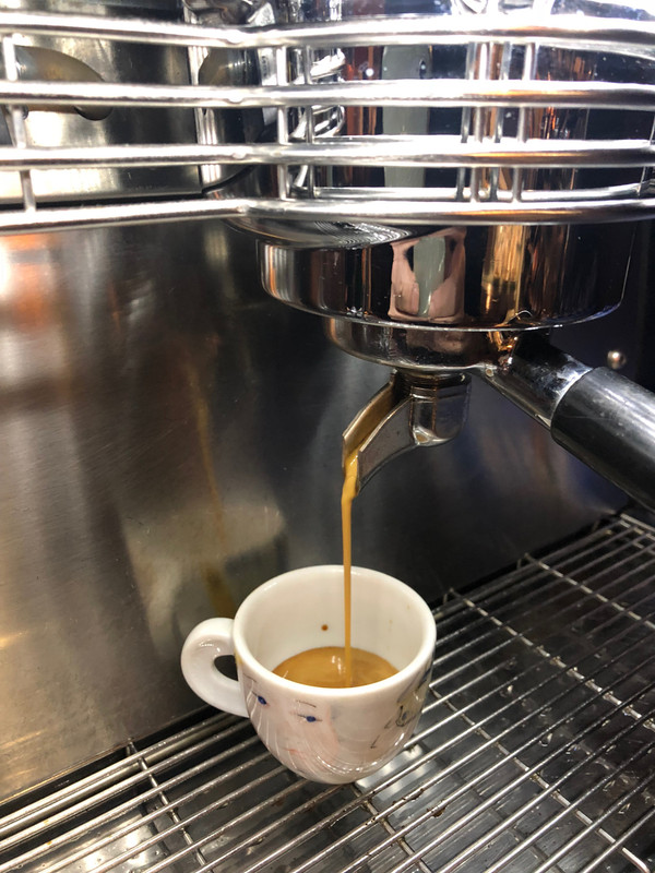

Caturro escribió:¡Un espresso por favor! Sencillo a 91º
ImagenImagen
Se que puedo herir la sensibilidad de algun forero, la mia lo ha hecho..
93°
1er intento 9.5 gramos en seco, menos carga que el 2do pero con sabor a subextraido en 27''
2do intento 10.5 gramos en seco, crema pálida, tomable, pero muy lejos del dobleImagenImagen

¿Has probado con un filtro de una taza "normal"? No el "the single", uno convencional. Yo tengo un ims de una taza, el h24.5, y cuando lo he comparado con el the single, me gustó mucho más el normal.

No entiendo que no pueda compactar bien . ¿Ni con 10 gr?
@matomoto sube una foto de ese filtro single del cacillo

Lo de no compactar bien es por que en los bordes hay poco espacio y la capa que forma es fina
ImagenImagenImagenImagen
@tocateclas este que pongo ahora es el de lelit, probaré a ver.
ImagenImagen

Magnífico tutorial :lol: , por fin vemos algo de ésa Dalla Corte jajaja.
El resultado con el filtro sencillo dependerá mucho del tipo de café que se use pero seguro que mucho depende también de la práctica. Sí lo usáramos más seguro que obtendríamos mejores resultados.
También creo que la mayoría de cafés de tueste ligero están más pensados para el filtro doble. Sí con el doble ya cuesta a veces conseguir una crema decente con el sencillo se hace casi imposible.

@Tocateclas, te refieres a usar un filtro doble para tirar 9 he en vez de 18? O a que te refieres con el "normal"?

Creo llame “normal” al single original de la cafetera frente a un adoptado de un tercero como puede ser IMS.
Desde luego con el cacillo doble si que es imposible hacer un sencillo (8-10 gr)

tocateclas se refiere al sencillo normal de IMS que es el que tiene matomoto. El "the single" es otro sencillo de IMS que parece ser más difícil de usar.
Yo tengo dos sencillos de IMS: el 24'5 y el 26'5 :roll: y cuando los he usado no me ha ido mal del todo pero con tueste ligero hay que subir mucho la carga.

Sí, a eso me refiero. IMS tiene el que muestra matomoto (que es también el que tengo yo) y uno que sacaron nuevo hace unos años y que llamaron “The Single". Se supone que puedes utilizar con ese el mismo molido que con el doble y que es más fácil de usar. Yo tampoco es que lo probara mucho pero me gustó más el normal. Con tuestes de Trinci y similares el normal funciona muy bien, sin ningún problema. Con los otros apenas lo he probado, la verdad, pero en algún rincón del foro colgué un Puchero cargando 8 gramos que salió muy bien.
