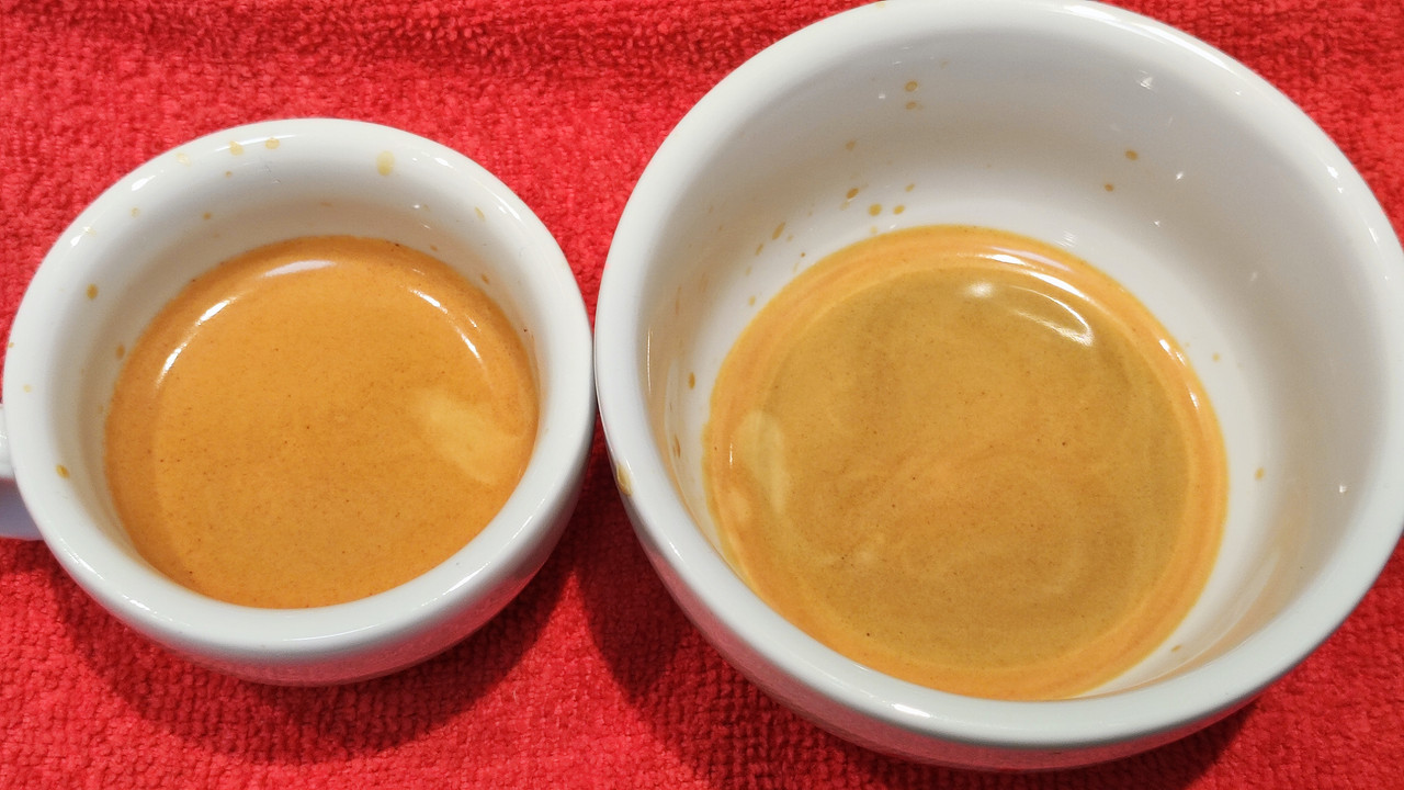

Que viene al pelo a una foto que hice hace unos días
El café de arriba y de abajo son el mismo, son primos hermanos que han salido del mismo sitio
La explicación está en esta foto
Creo que lo demás se puede explicar solo
¡Joder! tiene más alzas que los zapatos de Sarkozy. Yo nunca he utilizado ningún tipo de plataformas y la taza que uso desde hace algún tiempo es la de Trinci, que es bastante abierta y se parece más a la tuya amarilla que a la otra (aunque posiblemente más pequeña). Aún así, y utilizando mayoritariamente cafés con tueste para filtro, la alopecia es una excepción.

Es la báscula
El alza de metal lo he puesto ahora, después de 5 años que lo tengo, porque compre una taza estrecha y embocar un naked con filtro SWD se hacía complicado. Me ha parecido cómoda y la he dejado, pero cuando hago dobles no me da para meter las tazas con báscula y hago ese apaño,.... Que también podía quita el alza de metal, pero por vagueria, lo dejo.
La taza amararilla es una loveramic de 220 ml
Sí por la de trinci abierta te refieres a la ipa de espresso....ahí puedes ver la diferencia Imagen
La taza amarilla no favorece mucho la crema....y menos usándola fría como lo hago yo

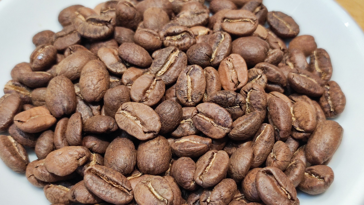

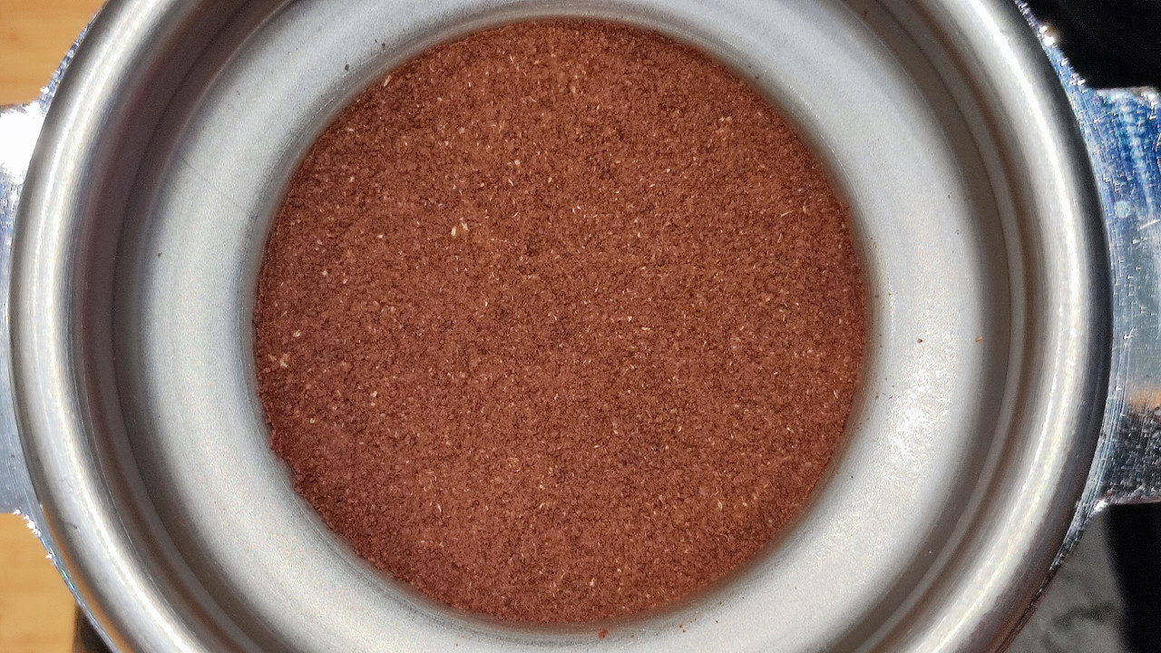

Tratando de eliminar variables, he utilizado la taza de "desayuno" de Trinci y la de espresso; sin plataformas (incluso lo he hecho sin báscula para que los fondos estén a la misma altura) pero, eso sí, con las dos tazas calientes. Para comparar he usado un Pitalito lavado de Colombia del que he hablado en el café del día. El tueste no es tan claro como los de Onyx que estoy usando ahora pero tampoco es muy oscuro. Yo lo calificaría como omni espresso,
Las fotos de los granos y el café molido son del anterior post.
El resultado visual, aunque 22 gramos quedan bastante ridículos en una taza tan grande, es mucho menos diferente de lo que me esperaba.

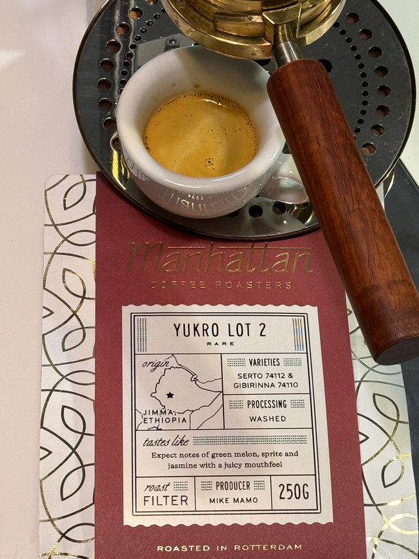

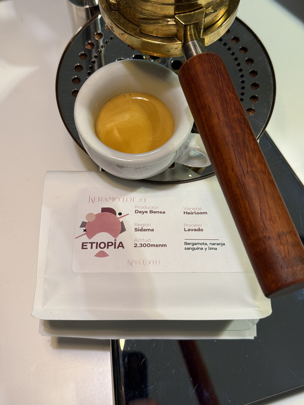

Mañana de pruebas con tres etíopes lavados de tres tostadores bien conocidos por la mayoría.
La receta utilizada ha sido la misma en todos. 12gr in 25gr out. Molido en Monolith en 1,2, buena distribución con agujas y extracción en Strietman con ligera preinfusion y extracción en unos 30” a unos 92°C. La taza tiene un espesor de 10mm. precalentada mantiene genial la temperatura del café, y tiene un diámetro interior pequeño que ayuda a tener una superficie pequeña que favorece que no se disperse la crema.
Aunque Kima no diga el tipo de tueste, es ligero. Diría que de más ligero a más oscuro sería Manhattan, Kima y Hola. En cuanto a la crema se ordenan igual. Me ha sorprendido lo oscuro que ha salido el de Hola, puede que necesite una extracción menor, lo tendré que ajustar, lo compré ayer y le queda reposo.
En cuanto a boca, también están en el mismo orden, teniendo en cuenta que los tres son excepcionales.
