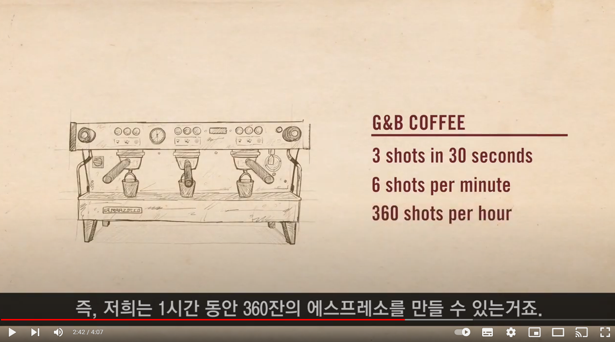

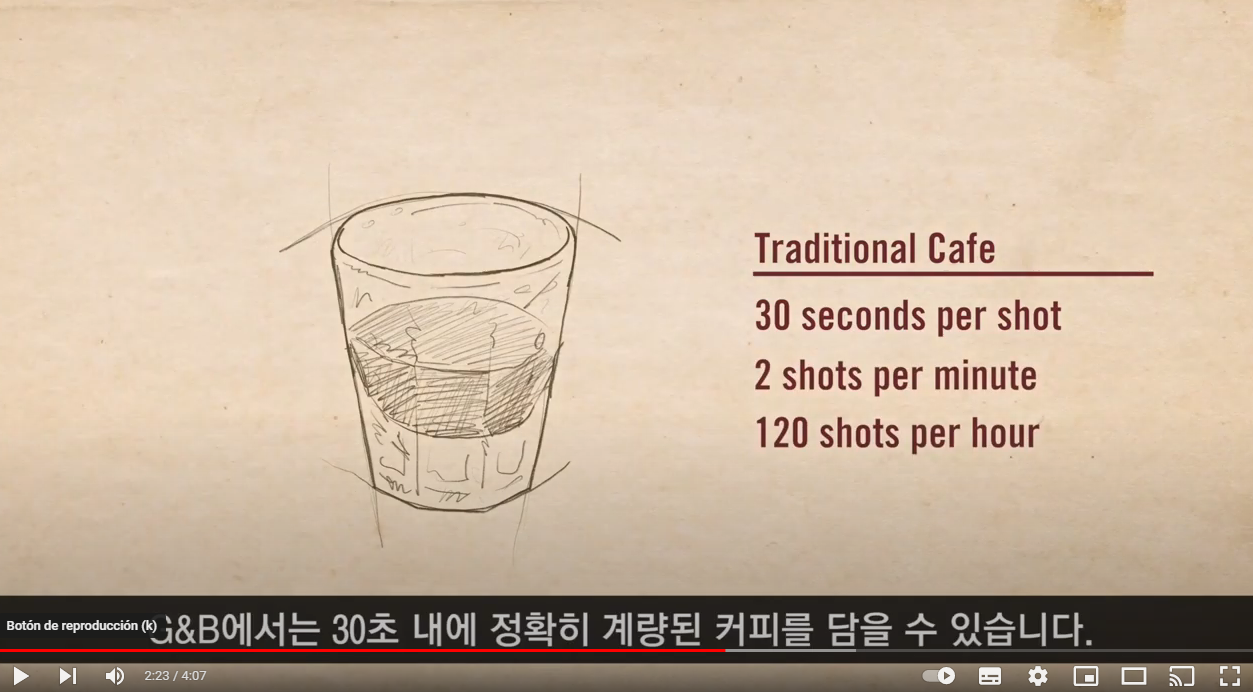

El 20:40
En los primeros años de la década pasada la cafetería G&B de Los Ángeles, cuya forma de trabajar era el caos absoluto, decidió contratar a una consultoría para que les ayudase a racionalizar y optimizar sus procesos de “producción” para llegar a sacar el máximo de cafés en el mínimo tiempo. El resultado fue un planteamiento puramente industrial en el que rompían con el tradicional sistema americano de pedir en un puesto único y recoger en otro y creaban un sistema más flexible, inspirado al parecer en la barra típica de bar español, en la que varias personas cogen la comanda y la sirven. Eso requiere un flujo de trabajo muy concreto y definido: terminales individuales para recoger y cobrar las comandas, moler gran cantidad de dosis para tenerlas preparadas, utilizar los tres grupos (o cuatro) simultáneamente, etc.
Esa parte abarcaría los procesos de gestión de barra, pero obligaba a uniformizar cargas y ratios, es decir, todos los cafés iguales, independientemente de orígenes, procesos, etc. Algo así como "yo me organizo como me interesa (productividad) y ya te convenceré de que eso es lo que te gusta".
Al parecer llegaron a la conclusión de que su carga media ideal era 0,7 onzas y, con un ratio 2:1, el café en taza sería 1,4 onzas.
Al llegar a las cafeterías de "especialidad" de Europa, y más tarde a España, la conversión a gramos daba el famoso 20:40 y daba lo mismo si se trataba de un café u otro, todos se hacían así, y se institucionalizó. Ahora sigue siendo el estándar incuestionado en muchas cafeterías.
¿Nos podemos imaginar lo que sería institucionalizar el turbo y duplicar la productividad hasta 720 tiros por hora?¿Cuánto tardarán en convencernos de que los turbos son lo que de verdad nos gusta?
