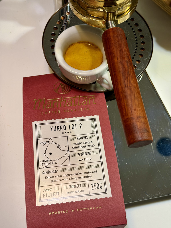

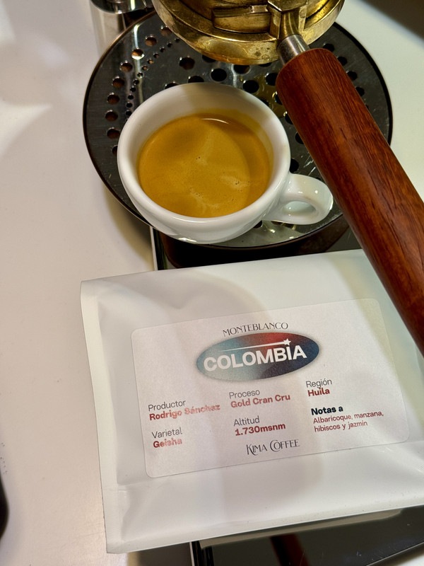

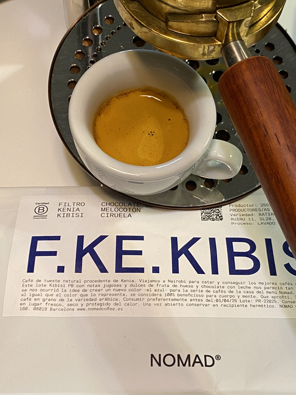

Este año no he anotado los cafés que he ido probando, pero revisando las fotos, he recordado los que más me han gustado:
