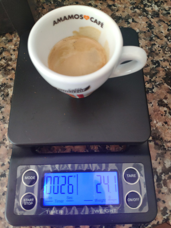

Nombre del tostador: Trinci , huehuetenango
Tipo de café : Espresso
Molino: Eureka Mignon Specialita
Cafetera: Lelit anna pl41tem
Filtro: Sencillo
Tª: 95ºC
Peso café en grano:9g
Peso café líquido:24.1g
Tiempo:26seg
He intentado hacer una extracción doble con el mismo tipo de molienda ,he añadido doble carga de café(18g) con el filtro doble de lelit ,la extracción a sido imposible, no conseguía salir el café ,era como si fuese demasiado fino y necesitara más de un minuto para un ratio de 1:2,¿podría ser que fuera mucha cantidad de café para este filtro,o cual pensáis que podría ser la solucion?,el espresso a 9g con la misma molienda a salido más o menos bien.Adjunto fotos del espresso sencillo.Imagen

- Si el café sale muy deprisa, suele ser porque el molido está muy grueso o porque hay poca cantidad de café. Si sale muy despacio, es al revés. Si se muele más fino (y/o se pone más carga) y no sale, te has pasado y/o estás haciendo algo mal. Hay que combinar sabiamente todas las posibilidades descritas anteriormente para conseguir nuestro objetivo.

Mejor no juegues con la carga sino con el grado de molienda.
Baja esa temperatura, es muy alta para un tueste asi.
Olvida por ahora el filtro sencillo, coge el doble y carga 15-16g.
A ver que tal

No puedes usar la misma molienda para distintos filtros. Usa el doble y abre el molino, poco a poco hasta que salga como quieras.
Prueba con el PID a 92-91

Vale,bajare la temperatura,todavía no se a que temperatura van los diferentes tipos de tostados.
Pensaba que la misma molienda para el filtro sencillo servía para filtro doble,no sabía que al cambiar de filtro había que cambiar la molienda,¿es así?la duda me surge más que nada porque yo tuve una cafetería hace un par de años y tenía dos molinos,uno para descafeinado y otro para café normal ,aveces me pedían café sencillo y aveces doble ,yo usaba ambos portas y nunca me pasó esto,por eso me parece extraño que una misma molienda no sirva para ambos filtros,tendré que abrir un poco más para el filtro doble y marcar de alguna manera el espresso sencillo,muchas gracias.

Yo te recomiendo que te olvides del sencillo y uses el doble para todo. Por lo menos hasta que tengas dominados los parámetros molienda, carga, tiempo ratio.
Como te indican no cargues tanto. Muévete en 15-16 gr, Utiliza siempre la misma carga y juega solo con la molienda hasta cogerle el punto y ver como te van saliendo los cafes y como de repetibles son. Es la mejor forma de aprender observando cambio-efecto.

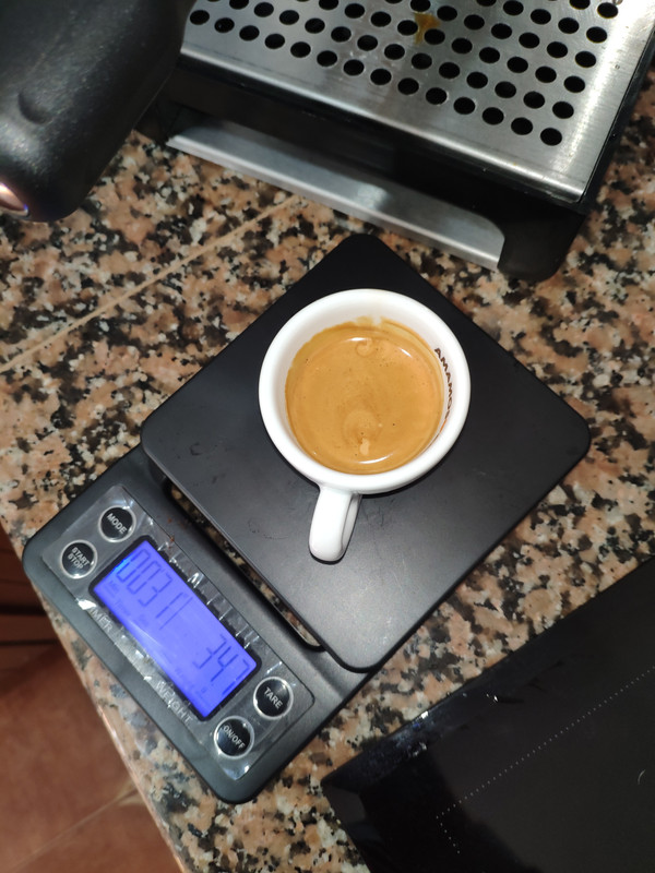

Tostador:Trinci
Huehuetenango
Tipo de tostado :espresso
Molino:Eureka mignon specialita
Cafetera:Lelit Anna pl41tem
Carga seco espresso doble 15.5g
Temperatura 92°
Peso café líquido:34.7g
Tiempo de extracción 31seg
Hoy he conseguido sacarlo con el filtro doble,muchas gracias por ir corrigiendo me y ir guiándome para hacer las cosas lo mejor posible,no sé si puedo publicar mi café aquí cada vez que quiera de no ser así por favor hagan me lo saber para no hacerlo,muchas gracias por todo de verdad!!

Lo más importante es que te guste, puedes seguir probando, pero no te alejes mucho de esos parámetros, y olvida el filtro de una dosis.
