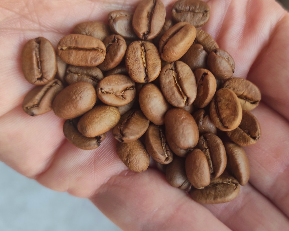

#65087
Nombre del tostador: Viaggio
Nombre del café: Rwanda Rutsiro
Proceso: natural
Región: Rutsiro
Finca: no especifica
Productor: no especifica
Varietal: bourbon
Altitud: 1.500 - 1.900 m.
Fecha de tueste: 21/12/2022
Puntuación SCA: 86
Notas de cata según el tostador: Posee un perfil floral y afrutado, con sabor dulce, acidez málica y cuerpo redondo.
Molino: Eureka Mignon Zero
Cafetera: Lelit MaraX
Filtro: Lelit by IMS de 14-18 gr
Portafiltro bottomless
In : 18 gr
Out : 36'9 gr
Tiempo total: 29 seg.
Presión: 9'5 bares
Temp. : 94°C
No sé si es porque lleva casi tres meses tostado o qué, pero este café me ha permitido una extracción más larga, llegando, con un ratio de 1:2, a casi los 30 segundos. En los anteriores cafés, un Trinci 1939 y un Perú tostado por Marisa Baqué, necesitaba cerrar el molino hasta que las muelas me lo permitían. También necesitaba cargar el portafiltro hasta el máximo. Este Rwanda me permite abrir más el molino y llegar a obtener un grano mas fino. En taza destaca su sabor floral, su acidez media y una buena crema, bastante persistente. También destaca su dulzor, sobre todo si lo preparamos con leche.
Mención a parte, su empaquetado, de muy buena calidad. Permite una buena conservación.

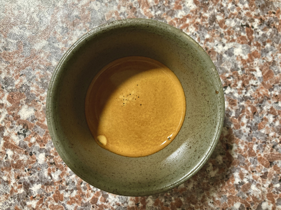

#65105
Buenas, os dejo mi humilde opinión de este café de Guatemala. Me ha sorprendido las notas tan marcadas a limón y miel, tal y como dice el tostador, también me ha sido muy grata la acidez tan refrescante que tiene. El cacao y el caramelo no soy capaz de distinguir. Tiene una atractiva crema atigrada de duración "normal". Los primeros tiros los hice a 94⁰ y el último, que me gustó mas, a 93⁰.
Lelit Bianca / Molino Giota
93⁰
Ratio 1:2 (18g - 36,2g)
32" con preinfusión manual a 2 bar hasta los 7", para seguido abrir suavemente hasta los 10 bar.
Old Town Coffee Roasters
Guatemala - Joyabaj
Notas: Caramelo, limón, miel, cacao
Región: Quiché
Processo: Lavado
Variedad: Heirloom
Productor: pequeños prodictores
Altitud: 1900m.
Un saludo.ImagenImagen

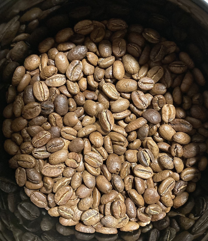

Tostador: La Rendición
LA GRANADA - PINK BOURBON
Variedad: bourbon rosa
proceso. Lavado (fermentación 96 h)
Aroma espectacular e intenso al abrir la bolsa. Ha dejado rastro en la cocina solo con el trasvase de contenedor. Es un olor dulce, como panela, turrón, mantequilla, algo así.
El color creo que no lo deja claro, pero me ha pedido cerrar molino respecto del Ethiopia que comenté alguna entrada mas arriba.
Molino Giota
Cafetera: Cafelat robot
16g para 33g en 23s
Buena crema, duradera. Cuerpo medio/alto. Muy nítido y agradable sabor a piña (incluida la acidez, que es de tipo frutal). También le saco como fruta de hueso poco madura, chocolate y miel. Ligero gusto vinoso, que no se si será o no por la fermentación.
Me parece un café con potencial, pero mal extraído por mi parte. Voy a cerrar más y también a probar con preinfusiones largas. Quiero potencial el dulzor que creo que tiene y bajar la acidez.
