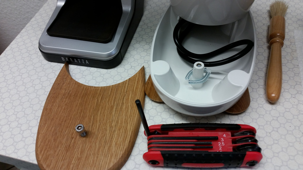

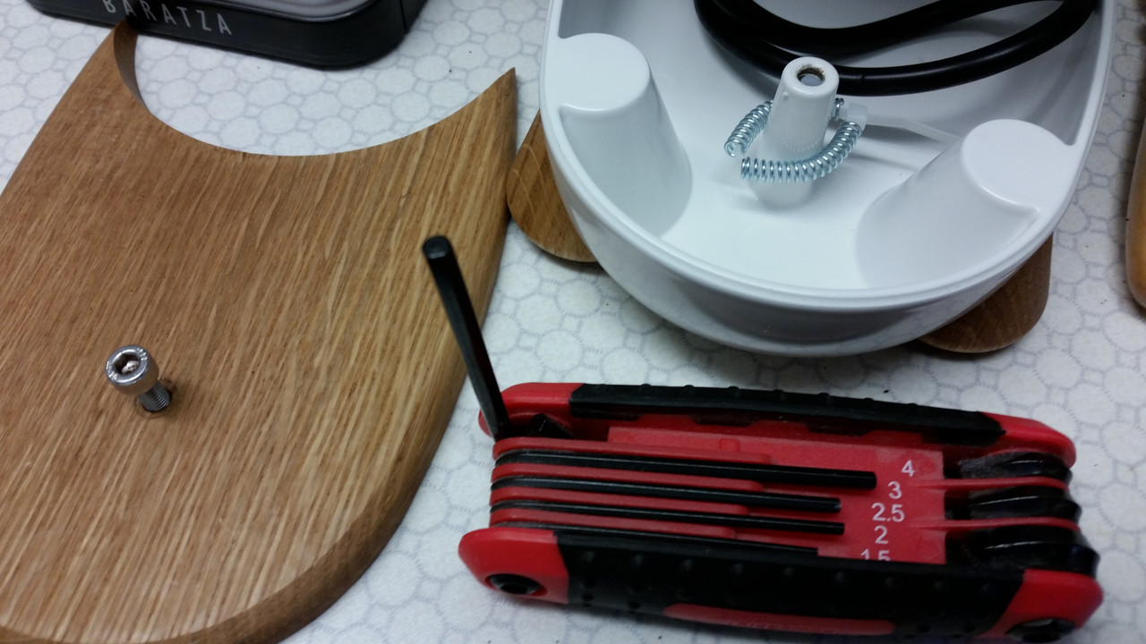

Yo no he abierto nunca esa pieza pero sí, en la base, anclados con una brida hay dos muelles de repuesto. Se pusieron pensando en que alguien limpie el molino con un aspirador y éste trague café y... muelles, jajaja.
tocateclas, gracias por la advertencia, desde luego me parece muy poco profesional que fabriquen un producto, pongan dos muelles escondidos en la base del molino y no hagan mención de ello, yo no sé si vendrá indicado en el manual, no entiendo inglés.
Se te rompe un muelle, mandas el molino a la casa donde lo compraste a reparar y resulta que tienes dos y no lo sabes, bravo..
Se desmonta fácil con una llave allen de 4 mm, pongo fotos para que lo veais
