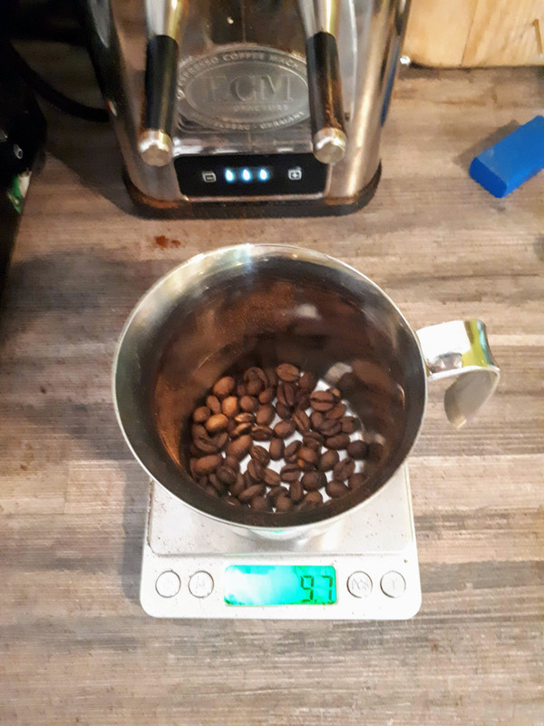

PCJAnt escribió:
25 Mar 2019, 10:23
Refloto el hilo.

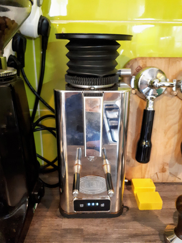

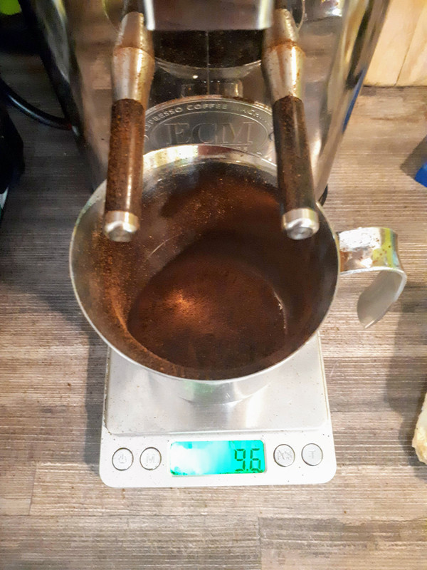

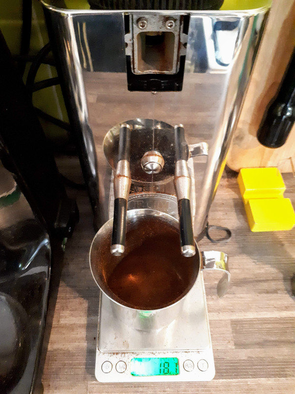

Como he comentado recientemente, comprobando si las las muelas estaban desalineadas con el método del rotulador que mencionó matamoto, por cierto lo estaban, se me atascó el portamuelas. Después de solucionarlo en el servicio técnico, y ahora que las muelas están mejor alineadas, he empezado a usar el molino para dosis única, consiguiendo retención cero, pero ha necesitado un par de modificaciones.
La primera ha sido remover la rejilla anti-estática. Solo en ese hueco se acumulan de 4 a 5 gr de café.
Lo siguiente e inspirado en los Eureka o Ceado he instalado un fuelle.
Partiendo de 18 gr caen al recipiente unos 14 gr, después de aporrear el fuelle en el recipiente hay 17,7gr.
El resto estaba en la vertedera, como es de quita y pon es muy fácil sacarla darle unos golpes y ya está.
Perfeccionando la técnica de aporreamiento se consigue que no quede nada en la vertedera.
El café usado es un Etiopía Natural de tueste ligero-medio (según estándares de SCA) y tanto en aspecto como en sabor no aprecio diferencia con el Kinu M47.
He probado también con dosis para filtro sencillo. Con buen aporreamiento la retención es cero.
El resultado en taza no lo he comparado con el Kinu y puede ser mejorable, pero se podía beber.
Por comparación, definitivamente en el filtro sencillo ayuda tueste oscuro y algo de robusta, 30% en este caso molido con el Quamar Q 50E.
Hoy en día si me tuviera que comprar un molino no elegiría el ECM, pero a falta de comprobar con tueste ligero, con estas modificaciones ahora estoy bastante satisfecho. Además me comentaron en el servicio técnico que las muelas no estaban muy afiladas, lo cual me sorprendió si tenemos en cuenta que tiene poco mas de 2 años de uso, y no mas de 30kg molidos, eso sí, principalmente de tueste ligero, que por lo que he leído después acortan mucho la vida de las muelas. Cuando toque voy a adquirir unas muelas Red Speed Burrs del fabricante coreano SSP (son las que llevan los Monolith o los Lyn-Webber), a parte de estar recubiertas de una aleación de titanio que alarga la vida de éstas, tienen una geometría de corte optimizada para espresso.

Debo decir que, como ejercicio de reciclado y aprovechamiento de un segundo molino que no se piensa utilizar para su uso habitual, me parece una buena idea.
#17043
Me gusta mucho como ha quedado @PCJAnt y sobre todo lo funcional (dentro de las características propias del sistema) pues permite aprovechar las ventajas de moler dosis con muy buenos resultados.
Y ni hablar si consideramos soluciones de este tipo para un segundo molino, en línea con lo que comenta @El Edu más arriba.
No creo que en la practica moliendo en un vaso resulte muy sucio. El fuelle "explosivo" del sistema del Atom que andaba por algún video del foro inglés creo se debía más al usuario que a otra cosa. Cuando Gianni subió el video me pareció otra cosa ompletamente distinta y nada complicado. Un par de pulsos al fuelle para ayudar a expulsar y no mucho más.

En lo personal, creo que poder moler dosis única es una ventaja para casa, y si hay alguna intervención sencilla para hacerlo, me parece excelente sumarla.
Claro que como tantas veces dijimos, esto depende de cada uno, del uso que le damos, de lo que esta dispuesto a resignar por ello (ej. comodidad, etc) y cuanto beneficios, muy subjetivos desde ya, a criterio de cada cual, se terminen ganando.
De hecho, como supongo que me quedaré el atom porque no tendría seguramente buen poder de venta en Argentina, me gustaría poder buscarle alguna solución para reducir la retención y usarlo con dosis única (por lo que supongo, lo dejaré para los filtrados seguramente, como lo vengo usando ahora y me resulta sumamente cómodo, mientras alterno entre tandas de espresso).
Me niego a pagar por el fuelle "oficial" por el precio y me da bronca que habiendo comprado junto con el molino la tolva redonda que me gustaba más que la original, no vendan la goma del fuelle por separado.
Supongo que en un tiempo lo harán. Pero creo que una opción parecida a la de @PCJAnt podría evaluar, quizás sin usar la tolva si encuentro una "sopapa fuelle" que vaya a la medida (siempre venia pensando como poder imitar el sistema "origina" de Eureka en la tapa de la tolva, pero prescindiendo de ella puede que encuentre mejor camino) El recipiente para filtro que trae para usarlo de este modo (en filtro) aisla muy bien la salida de modo tal que sería sencillo. Esto me anima un poco a ver si aplico algo parecido, aunque puede que también lo deje tal y como esta y ya :lol:

PCJAnt escribió:Refloto el hilo.

Hola, yo uso el mimso molinillo, y estoy buscando una minitolva en acero inoxidable pulido o una tolva unidosis, pero no encuentro nada que no sean paginas extranjeras con moneda extranjera, ¿sabeis donde puedo encontrarl?
gracias.

¿Veo que para utilizarlo como monodosis no es de los mejores por que retienen mucho verdad?, ¿alguna forma mas practica de convertirlo en cero retencion?
saludos.
#30563
Me encanta ese fuelle. ¿Donde lo has comprado? Quiero uno

MANUSCORPIO escribió:
29 Abr 2020, 01:55
saludos.
Retiene como 4gr, pero con la modificación es cero.
Como alternativa al fuelle se puede usar algo que sople o meta aire, no se quien del foro probó una especie de jeringuilla de goma-espuma que se usa en verano en la piscina o en el mar para lanzar agua y le encajaba a la perfección en el porta muelas.
